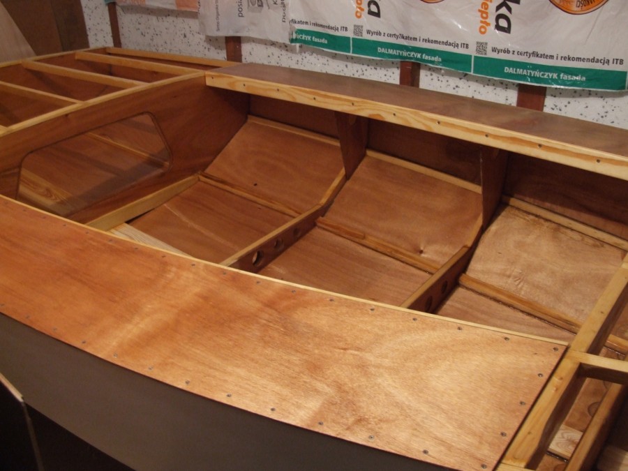

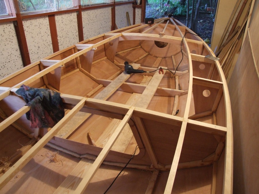

A na odcinku, praca wre. Popołudniową godziną...
Pokład.jpg [ 110.56 KiB | Przeglądane 8353 razy ]

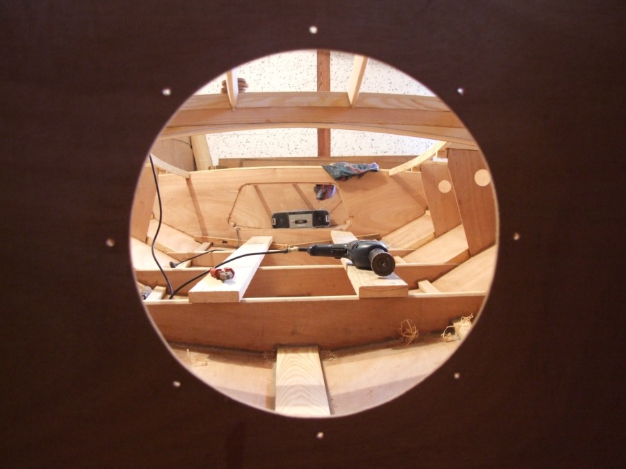

Przybyło kilka otworów (wentylacyjnych ;) ):
Luk.jpg [ 92.52 KiB | Przeglądane 8353 razy ]

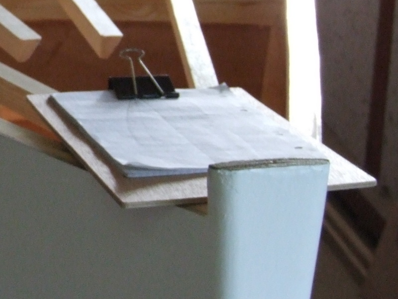

- Mamy już organizer! Teraz nam nic nie umknie z pamięci i wszystko będzie na czas:
Notatnik.JPG [ 121.56 KiB | Przeglądane 8353 razy ]
- Sie zawiesi go na gwoździu i nic nie zginie. Szef będzie zadowolony... :mrgreen:
- Chyba, że się zawiesi i spadnie. :rotfl:

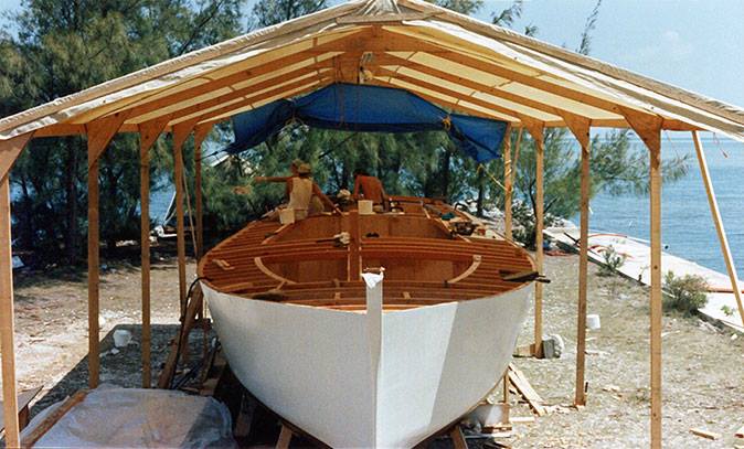

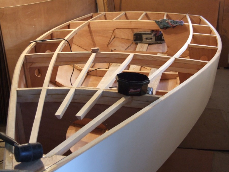

A Skrytoczytacz, na zachętę przysłał mi taki obraz: :cool:
Kokpit.jpg [ 103.68 KiB | Przeglądane 8110 razy ]
PostNapisane: 24 wrz 2014, o 11:49
Posty: 17785
Podziękował : 4561
Otrzymał podziękowań: 4312
No i co Ty na to? Nie zniechęciłeś się i nie porąbałeś jeszcze swojego dzieła? ;) :mrgreen:

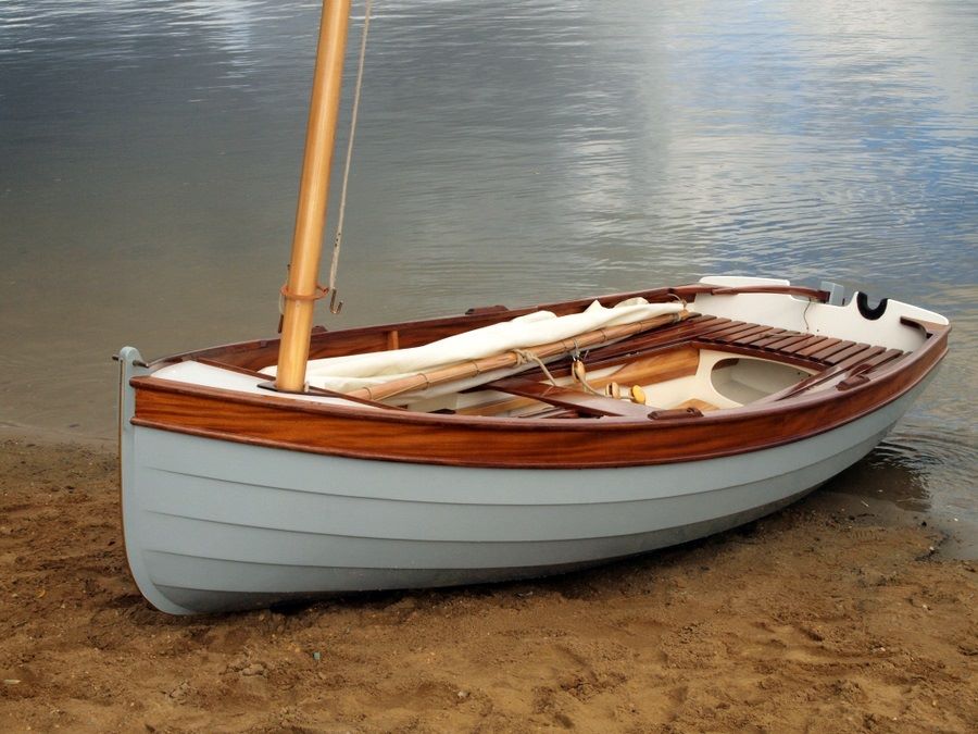

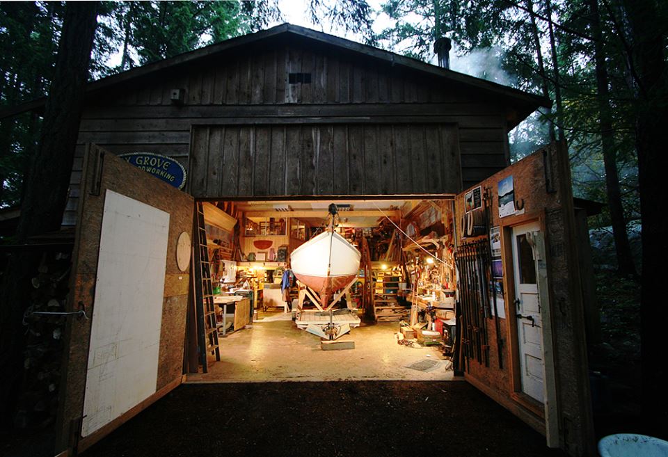

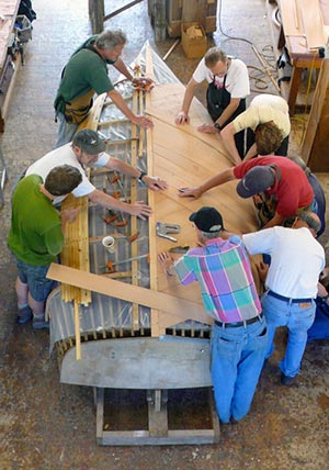

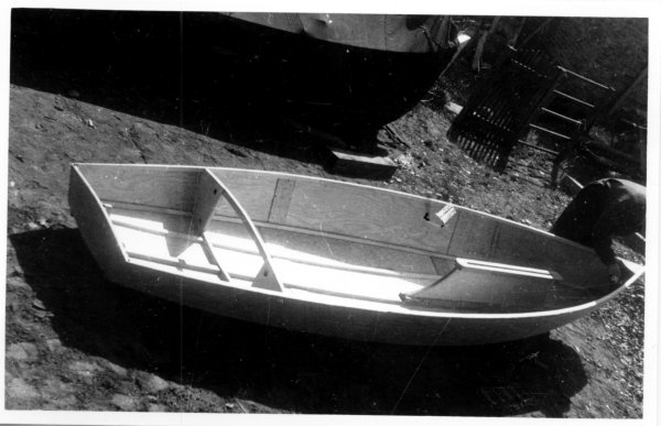

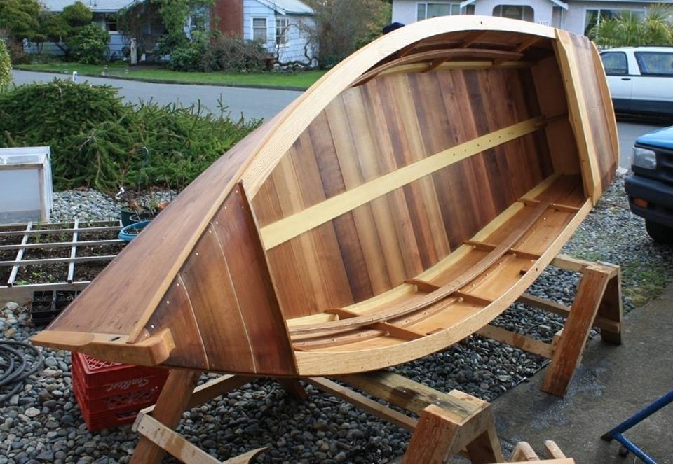

Oj, nie. Skrytoczytacz pracuje w pocie czoła i dostarcza kolejnych wrażeń. Ot, choćby takie:
Łódeczka.jpg [ 97.86 KiB | Przeglądane 8000 razy ]
Drewnianka.jpg [ 105.74 KiB | Przeglądane 8000 razy ]
Namiot 4.jpg [ 100.28 KiB | Przeglądane 8000 razy ]
Garage.jpg [ 119.27 KiB | Przeglądane 8000 razy ]
A ja w tym czasie sprawdzam przyczepność Alkilaku do Pokostu. :)

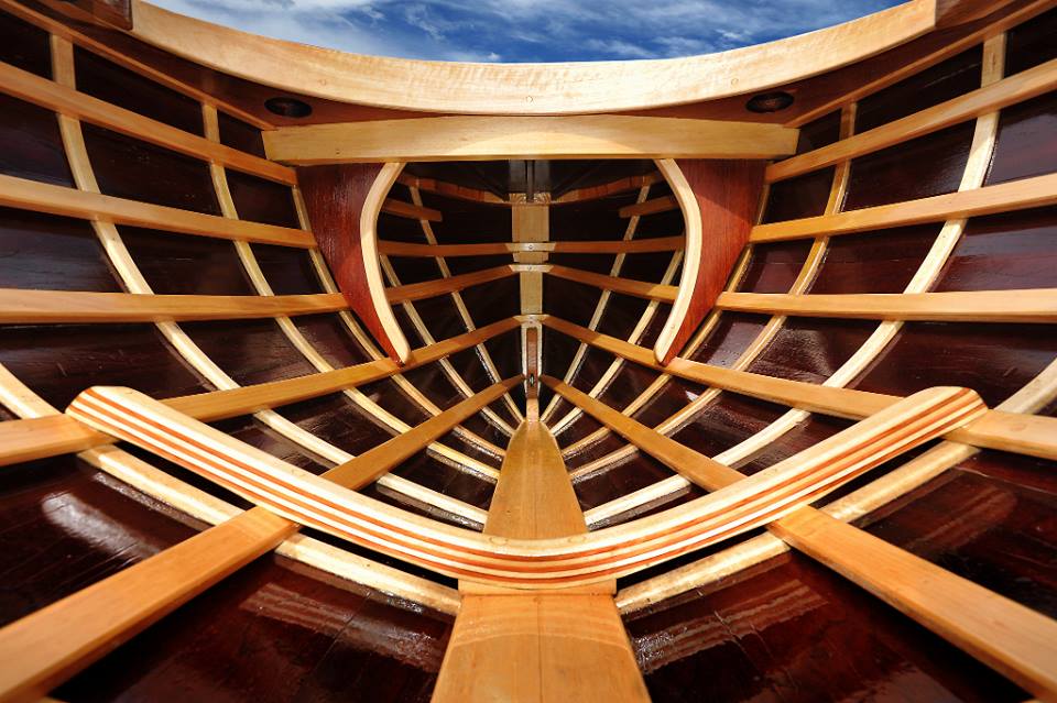

Poszycie diagonalne, niby proste w wykonaniu, ale rąk do pracy potrzeba:
ColdMold.jpg [ 39.18 KiB | Przeglądane 7817 razy ]
Fot. z archiwum Skrytoczytacza

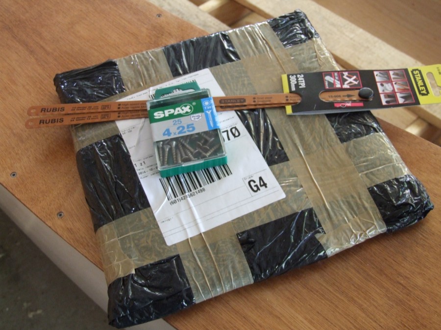

Przyszła stal, rękoma kuriera błyskawicznego (wczoraj nadane - https://sklep-metale.pl/stal-nierdzewna ... 04-produkt), w samo południe. Dwa arkusze: 250 x 250 mm. :) Bezbłędnie opakowane, stal z naklejoną folią i napisami: do cięcia laserem... :roll: Aaaaa... :roll: ale jak?
Zakupiłem brzeszczoty do nierdzewki i będziem ciąć, jak za dawnych lat... z oliwiarką pod ręką.
Stal.jpg [ 142.83 KiB | Przeglądane 7277 razy ]

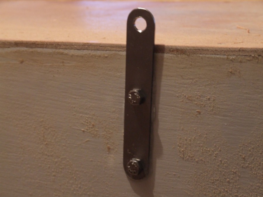

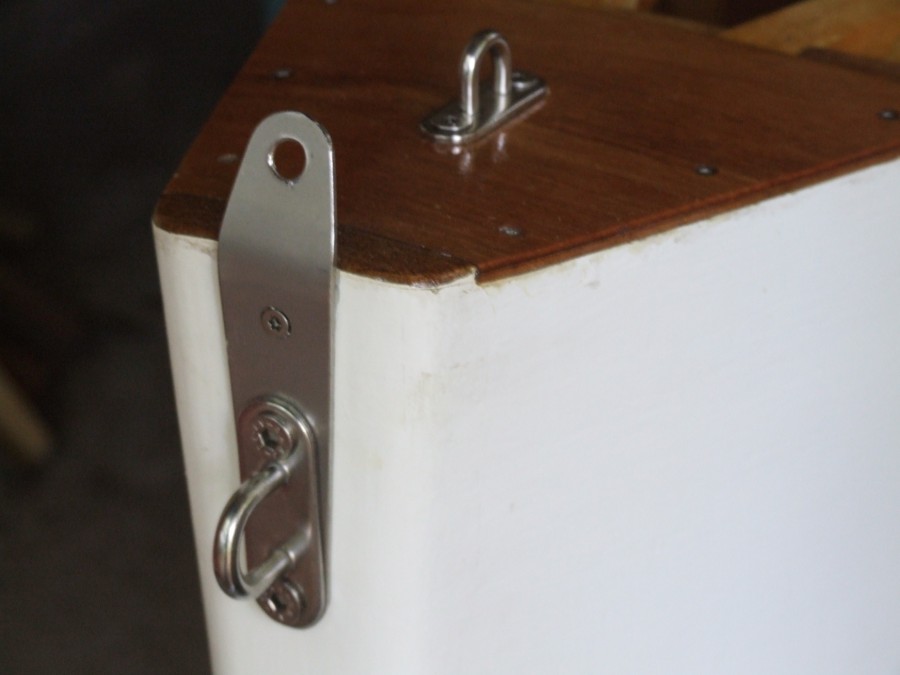

Wykonaj to hmm, własnoręcznie. ;)
Stuk, puk, ałłć - uuu...u. Wantownik, jak sama nazwa wskazuje, służy do uwiązania wanty do pokładu. Żeby wantownik dobrze trzymał, powinien być zrobiony mocniej niż sama wanta oraz złącze wanty z wantownikiem. Czyli z płaskownika 20 x 120 mm o gr. 2 mm. Wycinamy go, prawda, z kawałka blachy nierdzewnej, ułożonego na stole i przytrzymanego doń ściskiem stolarskim. Brzeszczotem oprawionym w ramkę (tu uwaga: bez ramki nie należy próbować ciąć, gdyż brzeszczot jest hartowany i połamie się na kawałki jak wafel), posmarowanym olejem maszynowym, żeby się nie klinował, układamy się odpowiednio tzn. pochylamy lekko na ugiętych nogach, z jedną z nich nieco wysuniętą do przodu, jeśli rzecz jasna przestrzeń podstołowa na to pozwala i staramy się uchwycić - nie materiał, ale kąt 27 stopni pochylenia piłki ramowej do metalu (leżącego płasko na stole), czyli nieco w dół - i dopiero wtedy, mając optymalne warunki do cięcia - tniemy!
Oczywiście tniemy tuż obok kreski pokazującej obrys wantownika, z minimalnym odstępem na zeszlifowanie pilnikiem gładzikiem. Powiedzmy pół milimetra. Powoli, płynnymi ruchami posuwisto-zwrotnymi, zaczynając od nacięcia rzazu, a potem już jak leci aż do końca. Uważając by oleju nie zabrakło, co łatwo zaobserwować jak i wyczuć ustający swąd spalenizny olejowej. Ów specyficzny zapach jest też dowodem naszego nieprzejednania w utrzymaniu dobrej wydajności, prawda, cięcia.
Po wycięciu prostokątnego paska, mocujemy go w imadle i rozpoczynamy wygładzanie pilnikiem płaskim krawędzi wzdłużnych. Po wyrównaniu obu krawędzi zaokrąglamy po promieniu R 10 końce płaskownika, znaczymy punktakiem miejsca na trzy otwory (dwa fi 6,5 mm i jeden 8 mm).
Następnie wiercimy otwory wiertarką elektryczną (ręczna nie ma szans...) na wolnych obrotach i z dużym dociskiem (zważając na dobre zabezpieczenie płaskownika przed chęcią do obracania się dookoła) oraz smarowaniem kroplą, prawda, oleju. Wiercenie zaczynamy wiertłem małym, powiedzmy 3 mm, ale tu uwaga: dopiero 4-milimetrowe wiertło ma ochotę na wiercenie w tzw. kwasówce. Rozwiercamy otwory do określonych wcześniej parametrów, uważając każdorazowo na warunki BHP czyli chronimy oczy, nos a także usta, jeśli mamy w zwyczaju wiercić z podziwem dla własnych umiejętności, prawda. Otwory fazujemy wiertłem o większej średnicy tak, żeby straciły zadziory i nierówności po wierceniu.
Po ostudzeniu (!), oczyszczeniu, tudzież wypolerowaniu, wantownik jest gotowy do przykręcenia do kadłuba żaglówki. W odpowiednich miejscach majestatycznie kreślimy punkty, wiercimy na średnicę śrub (w tym przypadku M6), smarujemy uszczelniaczem, mocujemy i zakręcamy nakrętkami samohamownymi poprzez podkładkę o poszerzonej średnicy - oraz wzmocnienie ze sklejki o grubości 10 mm, przyklejone wcześniej do burty z drugiej strony klejem wodoodpornym. I wantownik jest gotowy:
Wantownik.jpg [ 88.26 KiB | Przeglądane 7115 razy ]
Podobnie postępujemy wykonując sztagownik - ten służy do zamocowania sztagu do dziobu łodzi - dobierając stosowne do sytuacji kształty i otwory.
Sztagownik.jpg [ 60.88 KiB | Przeglądane 7115 razy ]
