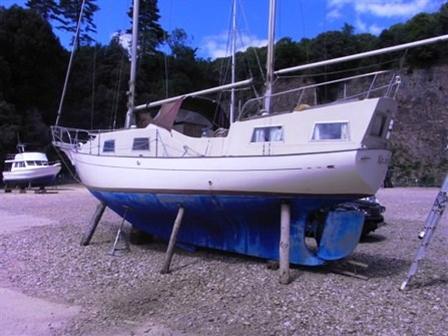

trzy kile.JPG [ 207.03 KiB | Przeglądane 6293 razy ]
Mój Macwester ma trzy kile:
Nie jest to najlepsze rozwiązanie.Na trochę większej fali potrafi zmienić kurs o nawet 90 stopni.Brakuje mu długiego kila i balastu.Pracuję nad tym narazie teoretycznie.Pływam po Morzu Północnym okolice Amble.

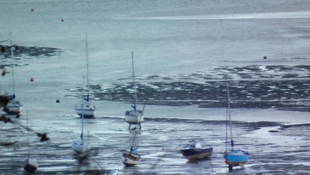

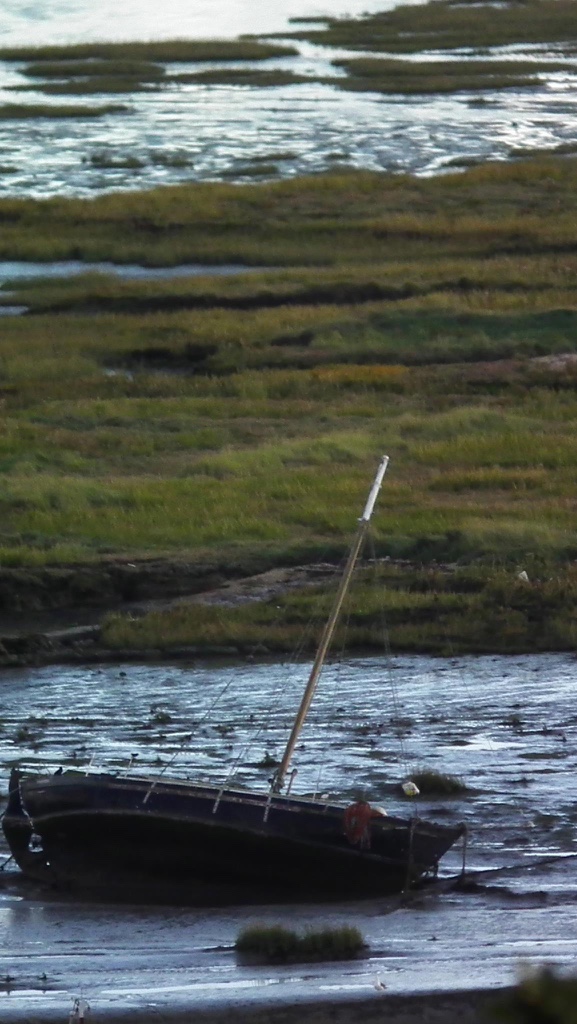

Piotrze, jak ma się wody takie jak ja pod oknem, optyka się bardzo zmienia :D
Wygoda zostawienia łódki tutaj na płyciźnie, ze świadomością że sobie wygodnie usiądzie przy odpływie a jednocześnie płycizny chronią ją przed falą nawet w zimowe sztormy - to naprawdę bardzo poważny argument. Zwłaszcza, jak się policzy, ile się oszczędza (pomijając już paliwo na dojazdy do mariny) zostawiając ją w zatoczce, ujściu rzeki dwa kroki od domu przy jachtklubie, zamiast w marinie (£140 rocznie jachtklub - budynek obok; marina, 25 mil obok, £2500 rok).
Moja Wiedźma jeszcze sobie da radę, ona sobie krzywdy nie zrobi kładąc się na boku, ale coś z krótką a głęboką pojedynczą płetwą nie ma szans na postój w takim miejscu...
ImageUploadedByTapatalk1441055539.419844.jpg [ 262.59 KiB | Przeglądane 6279 razy ]
ImageUploadedByTapatalk1441055528.370788.jpg [ 218.83 KiB | Przeglądane 6279 razy ]
ImageUploadedByTapatalk1441055516.947692.jpg [ 214.41 KiB | Przeglądane 6279 razy ]

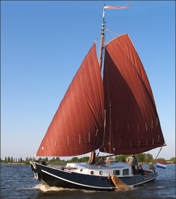

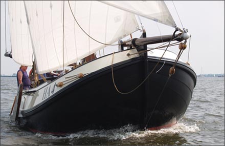

PostNapisane: 1 wrz 2015, o 11:58
Może takie (mniej nudne) formy podam jako przykład:
pomijając (na chwilę) zakres pływań czy wielkość bo są różnej wielkości i są wciąż produkowane:
atlantic-clipper -3.jpg [ 29.33 KiB | Przeglądane 6076 razy ]
Zeeschouw_dolle_dries.jpg [ 44.26 KiB | Przeglądane 6076 razy ]
ha4_1_klein.jpg [ 36.41 KiB | Przeglądane 6076 razy ]

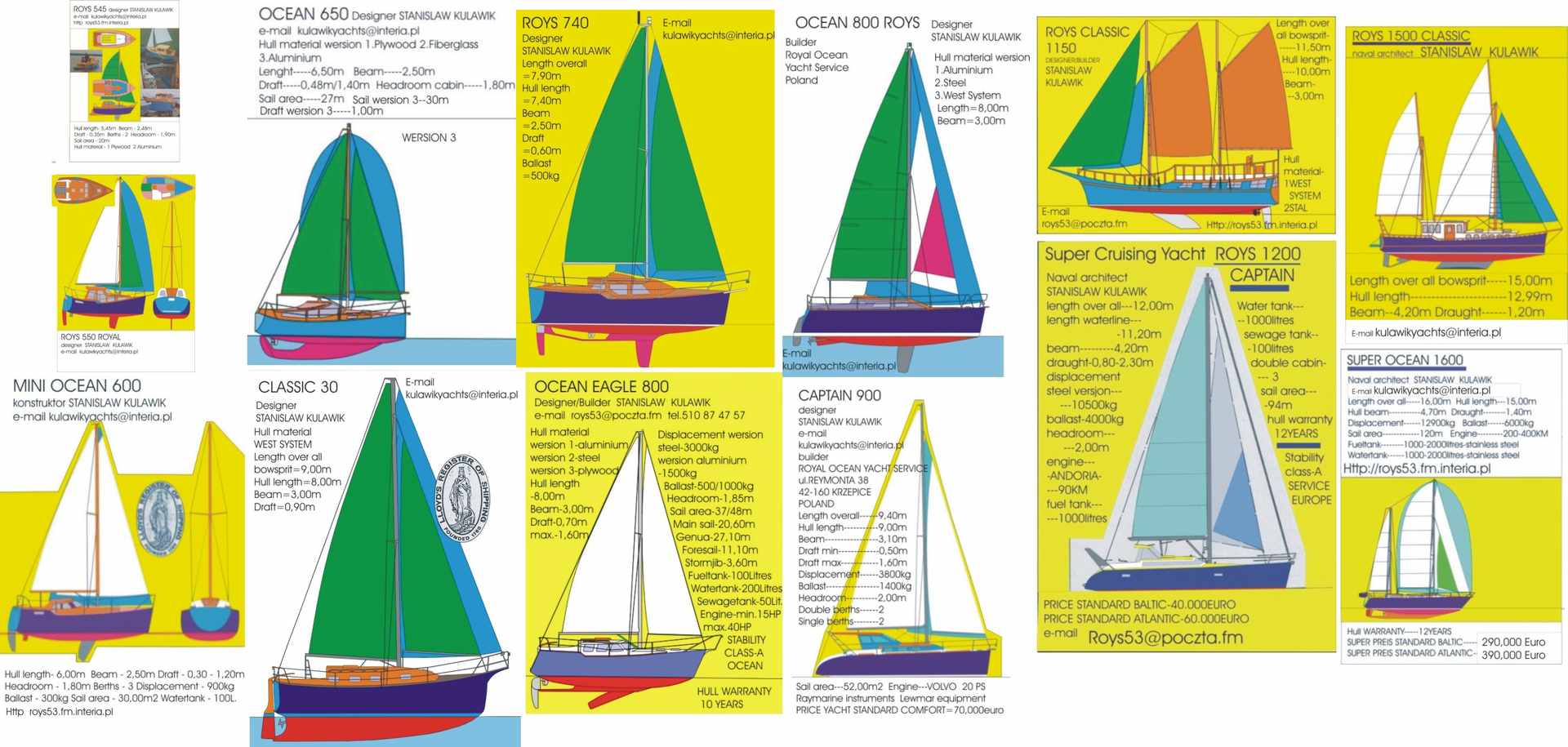

A dla porównania z innej beczki: :rotfl:
Kulawik Sail_Yachts_MIXm.jpg [ 169.31 KiB | Przeglądane 6074 razy ]
Brzydkie... ale nie nudne.

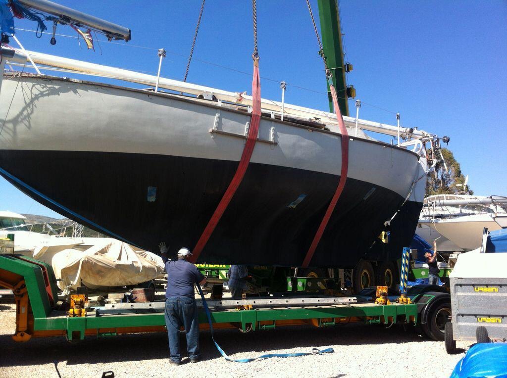

PostNapisane: 1 wrz 2015, o 11:59
Moniia napisał(a):
Fulmar ma zaletę bycia "pełnowymiarową" łódką (32 stopy...)

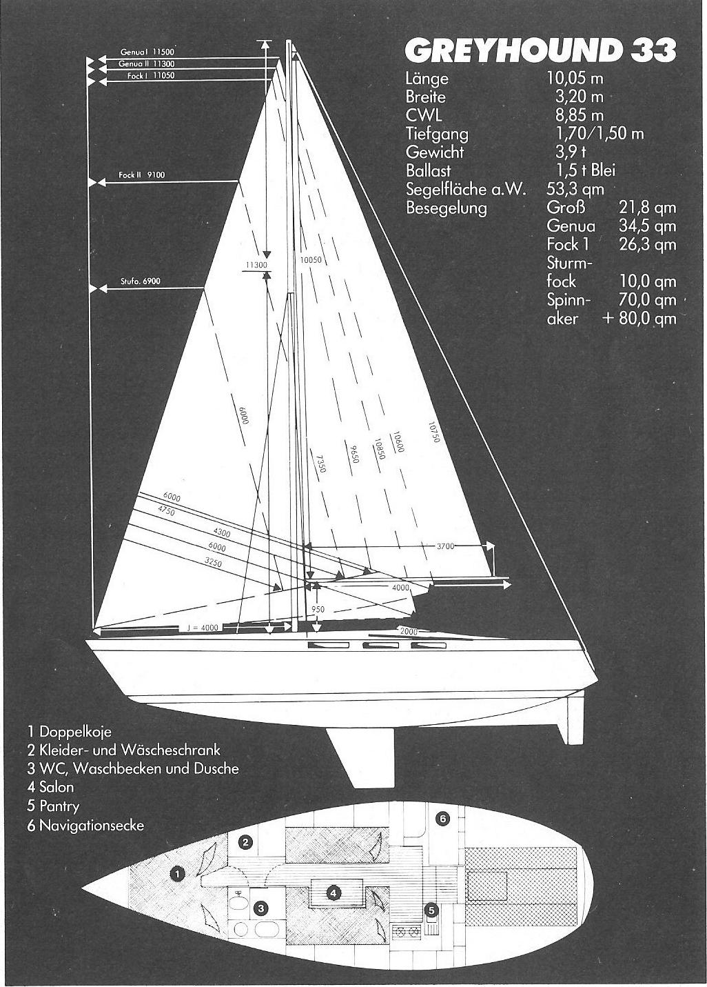

Jak już rzucamy konkretnymi konstrukcjami, to mam innego fajnego "pełnowymiarowca", Greyhounda 33. Na obrazku wygląda tak:
g33.JPG [ 236.9 KiB | Przeglądane 6075 razy ]
Typ niezbyt rozpowszchniony, ale konstruktor, W. Jenneskens, produkował te łódki we własnej stoczni (obok 20 i 35 stopowca). Poza tym to on narysował bardzo solidnego Najade 900 (niemieckiego, nie szwedzkiego). Co IMHO czyni Greyhounda 33 łódką wartą zainteresowania.
Linki - tu taki 33 stopowiec w Holandii, za... niecałe 10 tysiecy Euro (dziś ca 43 tys PLN):
http://www.speurders.nl/overzicht/water ... 24828.html
A jak ktoś pojedzie 200km dalej, to sobie porówna z innym, za... 8 tysiecy Euro (dziś ca 34 tys PLN):
http://www.schepenkring.nl/aanbod-jacht ... nd-33.html
