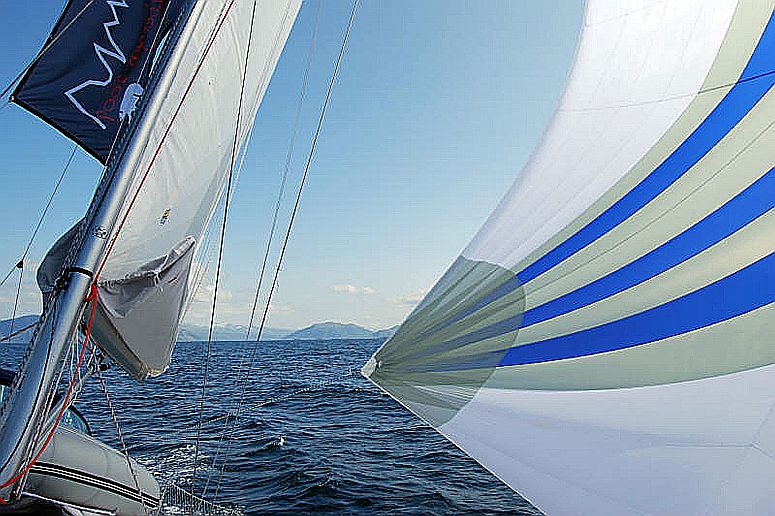

Możesz wysłać foto w pełnej rozdzielczości na maila (mój nick z forum małpa interia.pl). Ale z opisu wynika, że poprzedni armator jednak pływał pod spinakerem,
Fotkę Ci wysłałem.
Czy pływał pod spinakerem to nie wiem ale, że pod genakerem to wiem bo nawet mam fotkę z jego rejsu na Spitsbergen.
DSC_0515.JPG [ 102.51 KiB | Przeglądane 7376 razy ]
Także jak sie zdecyduję na ten dodatkowy żagiel to pewnie uchwyty się przydadzą.

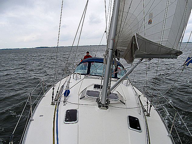

A tak przy okazji - looknij jeszcze Wiktorze na tę fotkę:
100_2037.JPG [ 126.79 KiB | Przeglądane 7376 razy ]
Może to głupie pytanie - ale co oni robią ?
Czy oni na jakiejś "nakładce" wokół genuy stawiają mniejszy żagiel ?
PostNapisane: 6 lis 2018, o 10:44
Na to wygląda: stawiają fok sztormowy czy silnowiatrowy na pokrowcu genui. Zapewne pokrowiec jest postawiony na fale spinakera właśnie. Ciekawe rozwiązanie, nie spotykałem. Widziałem żagle sztormowe, które przy swoim liku przednim mają doszyte owiewki zapinane na zrolowany sztaksel, ale to rowziązanie wydaje się być nawet lepszym, bo dodatkowo zabezpiecza genuę przed rozrolowaniem (zwłaszcza w części górnej). Z drugiej strony skuteczność takiego żagla (zwłaszcza na wiatr) jest dużo mniejsza niż gdyby postawić go na sztagu lub zastąpić nim genuę.
PostNapisane: 6 lis 2018, o 10:52
Posty: 14122
Być może tak, ale nie dziwię im się, bo zdjęcie tej genuy 45 m.kw nie jest w warunkach morskich proste a poza tym ona jest ogromna i trzeba ją potem gdzieś położyć a tu mógł być problem, bo płynąc wtedy w 6 osób na dwa miesiące mieli cały jacht wypchany żarciem i ciuchami.

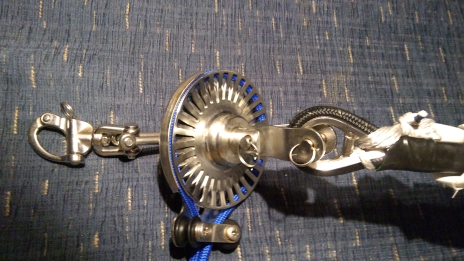

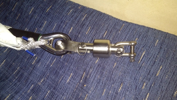

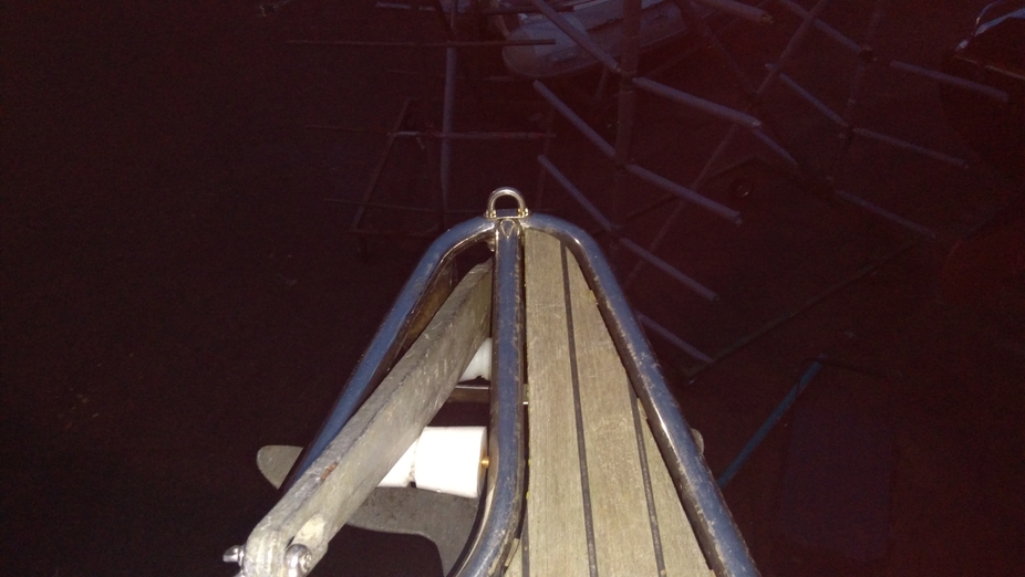

Włodek, wstawiam obiecane zdjęcia, niestety jak byłem w Górkach w ostatni piątek i sobotę to było mglisto i mżawka, prawie wcale nie wiało, więc oczywiście nie wystawiłem nosa poza AZS/NCŻ. Zatem zdjęcia każdego elementu oddzielnie.
Krętlik Mastu.jpg [ 328.42 KiB | Przeglądane 7057 razy ]
Roler Mastu.jpg [ 400.61 KiB | Przeglądane 7057 razy ]
Ucho na kaczym dziobie..jpg [ 289.92 KiB | Przeglądane 7057 razy ]

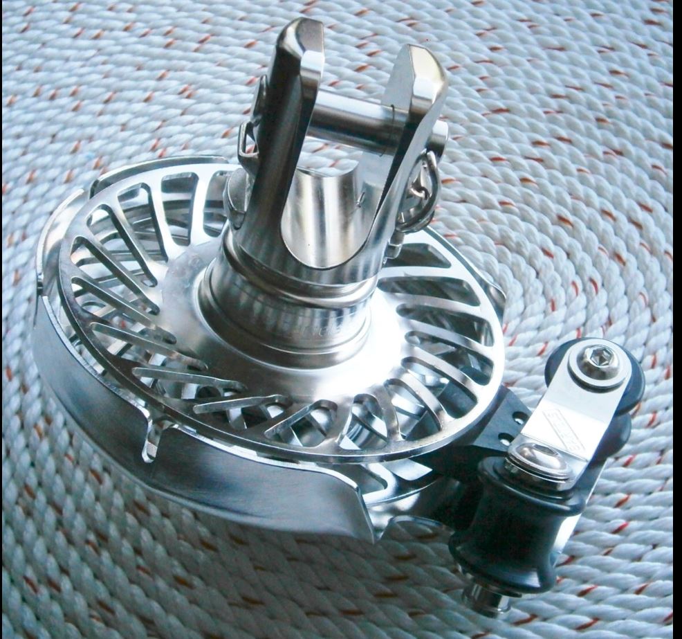

A tak wygląda roler firmy Bartels :D :

Dzięki - rozmawiałem z Mariuszem Dziedzicem ale nie chciał się dać namówić na duże rolery.
A jak usłyszał o 80 m.kw to nawet nie chciał komentować tego....
Ma racje - dla Niego temat niszowy bardzo a zaangażowanie środków duże.
Zostanę przy czymś markowym.
Ale dziękuję za fotki.

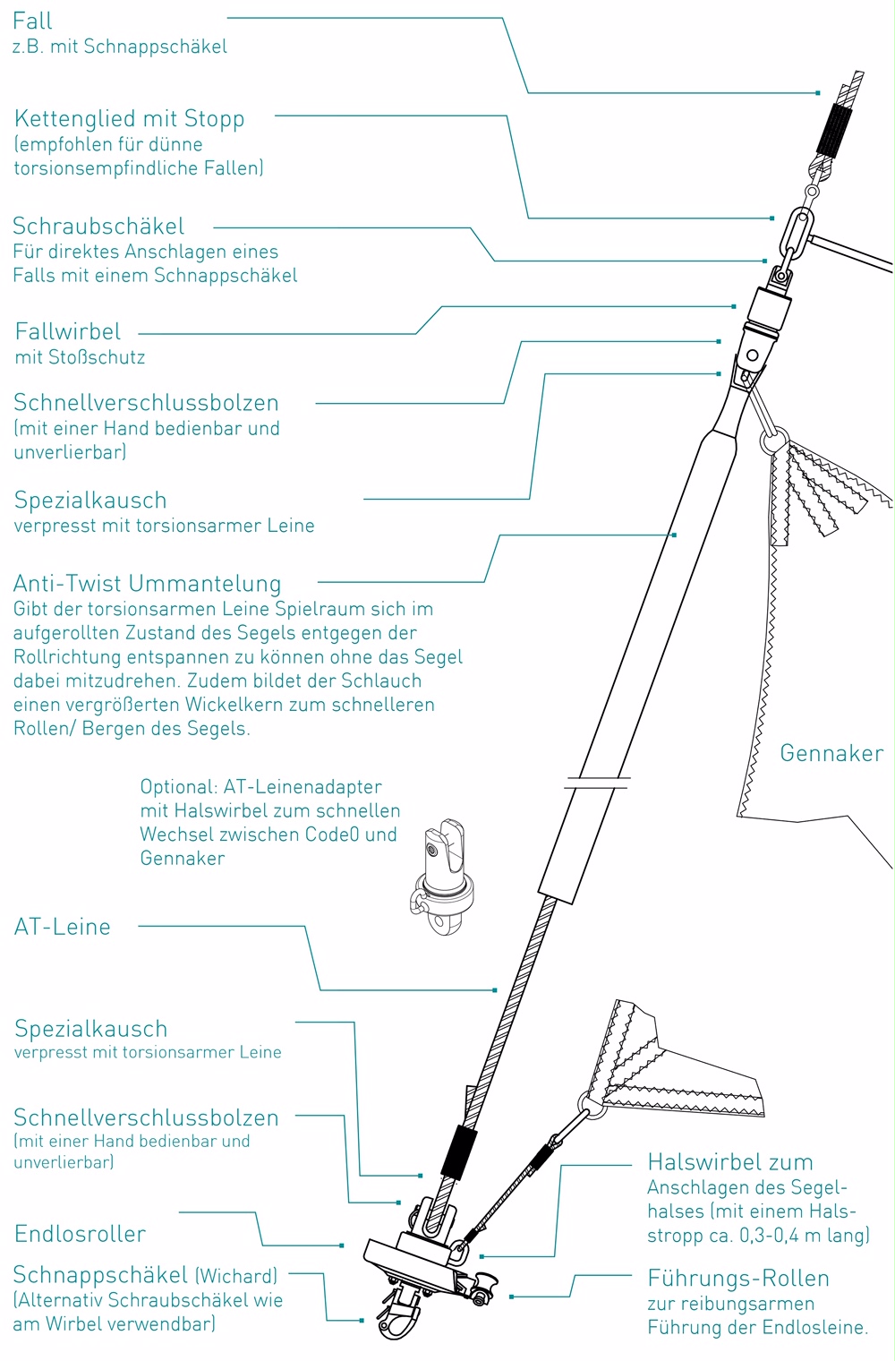

PostNapisane: 12 lis 2018, o 09:45
Posty: 1636
Podziękował : 273
Mam na Librze roller Bartelsa, na gennakera.
Różnica to dodatkowy zaczep na łożysku dla gennakera, który umożliwia „top down” rolowanie.
Wydając troszeczkę więcej masz roller na Code 0 i gennakera.
W nowym wydaniu „Yacht” jest kilkustronicowy artykuł piświęcony różnym typom Code0,
dodatkowego wyposażenia i trochę o technice pływania.
Niestety, znam tylko wersję niemiecką.
Warto się potrudzić decydując się na spory wydatek.
Obrazek.
Bartels oferuje również adaptery do typowych code0 rollerów.
9A05D6A4-B7B4-43D1-B938-4320A203DDE6.jpeg [ 353.1 KiB | Przeglądane 7002 razy ]

Włodek, masz na myśli spotkanie w Górkach?
Patrząc na rysunek powyżej, to roler mastowski można użyć też do genakera, moim zdaniem wystarczy umieścić dodatkowo szeklę w widełkach w których siedzi kausza z liną nieskrętną i do niej róg halsowy i to samo w krętliku górnym, szekla na róg topowy.
Może się komuś przyda, kto chciałby sprawić sobie genakera, a nie chce wydać 1kEuro na roler. Swoją drogą, jak się patrzy na solidne wykonanie rolera Mastu, to mam wrażenie, że spokojnie wytrzyma żagiel 60m2, a może i większy. Muszę kiedyś przyjrzeć się firmowym rolerom do żagli 70-80 m2, sądzę, że główna różnica będzie w średnicy bębna, do większego żagla lepszy jest większy, bo łatwiej zwijać, ale jak ktoś ma trochę siły w rąsiach, to i przy mniejszym rolerze da radę.

podpis: Zwijacz marki selden, i zdejmowany bukszpryt
Zwijacz działający z góry na dół ułatwia użycie asymetrycznego spinakera. Z tego co wiemy, nawet już istniejące asym. spin. można zmodyfikować do użycia tego systemu.
MOJA UWAGA: ważne:
Różnica między zwijaczami Code Zero i top down; polega na linie antyskretnej,
Top down lina jest NIEZALEŻNA od żagla;
w code zero jest wszyta w lik.
Code zero jest bardziej podatny na zmiany naprężenia fału.
Top down, po prostu się stawia i więcej się nim nie zajmuje (bo działa).
Obywa systemy mają liny antyskrętne umieszczone między bloczkiem obrotowym u góry, i bębnem u dołu.
Code zero trudniej się zwija w silniejszym wietrze ponieważ zwija się cały żagiel na raz {ta wszyta lina!}
W top down tack (szoty) działa niezależnie od bębna Czyli można go zwijać od góry, zmniejszając dł. liku żagla, i szybko go gasząc; co pozwala na bardzo szybkie stawianie jak i gaszenie.
Ostatnio producenci opracowali systemy pozwalajaące na wymienne używanie Code zero i top down.
CZyli można wykorzystać ten sam bęben i bloczek górny (to się chyba nazywa krętlik?) ze wszystkimi dostępnymi nam żaglami na wiatry pełne.
Jedyne co musimy zrobić to zamontować linę antyskrętną odpowiednią do danego typu żagla.
Wtedy wpina się linę w bęben i bloczek i gotowe.
(napisalam o tym w wątku spinakerowym, regatowcy robią to na prawdę szybko, ale wykonalne jest i dla zwykłego niżej podpisanego amatora).
I w ten sposób udowodniliśmy, że pływanie z dużymi żaglami w wiatrach pełnych, nie jest jedynie domeną dobrze obsadzonych łódek regatowych.
