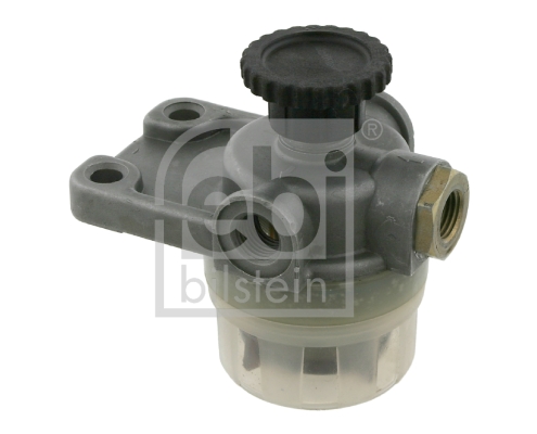

Szaman3 napisał(a):
[...]pękła gruszka na przewodzie paliwowym i instalacja się zapowietrzyła. Ominęliśmy gruszkę, ale nie dało się zassać paliwa ze zbiornika.
Zbiornik mam poniżej silnika, więc na poborze w linii dałem pompkę ręczną (patrz zdjęcie). Pierwsze zaciągnięcie paliwa (na sucho) nie było łatwe, ale teraz działa OK i wydaje się być odporna na awarie.
ws_serve_pic.jpg [ 64.61 KiB | Przeglądane 20496 razy ]

U mnie na filtrze paliwa też jest pompka. Pompowaliśmy ale nie udało się zaciągnąć paliwa. Odpuściliśmy, bo było już późno, mocno po 19. istniała obawa, że nie uruchomimy silnika i nie zdążymy przed zmrokiem na żaglach do mariny.
Widać gruszka była założona właśnie dlatego, ze tamta pompka nie była w stanie zassać paliwa ze zbiorników. Może gdybym miał w bańce trochę paliwa, to bym zalał filtr i wtedy by zassało.
Po tym doświadczeniu na kolejna wizytę na Polonium zabieram 10 l kanister z paliwem. Będzie w rezerwie ;) Szczerze mówiąc miałem go na pierwsze uruchomienie silnika po wodowaniu i później bezmyślnie go zabrałem.

Żeby zaciągnąć pompką na sucho, trzeba było odpiąć linię od filtra i wykonać długą serię bardzo szybkich pompnięć. Teraz jest stale zalana, więc po wymianie filtra można go "od tyłu" napełnić i odpowietrzyć.

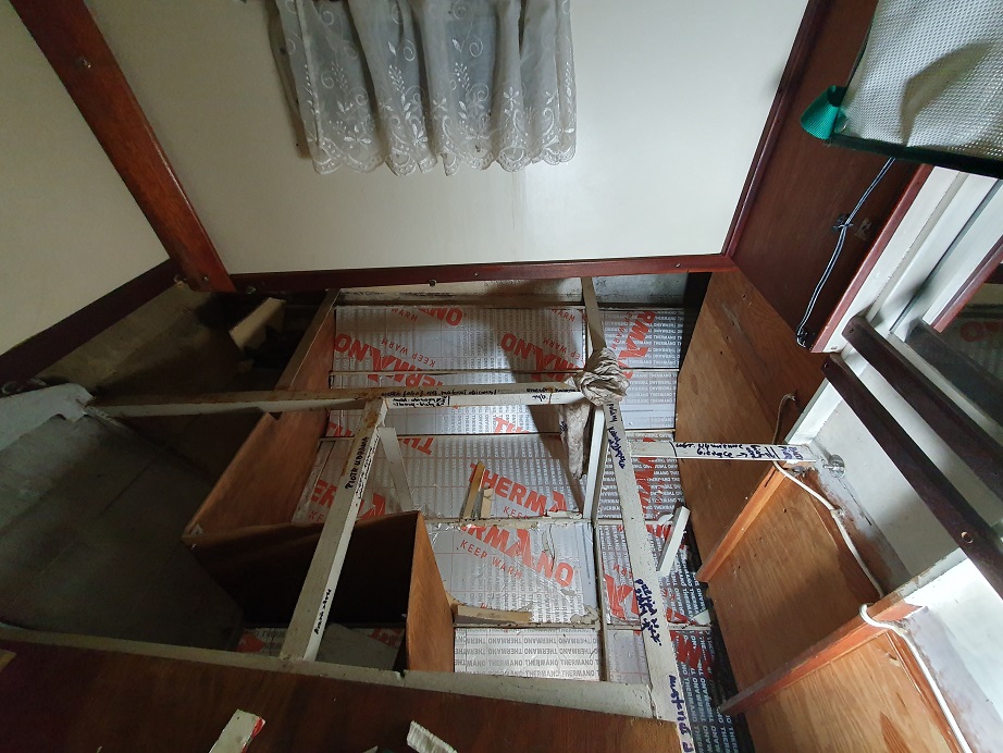

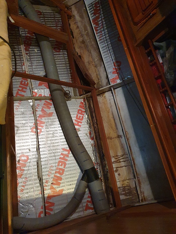

Po ponad dwóch miesiącach jestem znowu na Polonium :)
Przygotowuje jacht do sezonu. Przygotowania zacząłem od wykonania izolacji burt i dna, oczywiście tylko tam gdzie mogę się dostać. Nie zamierzam rozbierać całej łódki. Ale tam gdzie mogę dotrzeć pojawia się płyta izolacyjna 30 mm z pianki poliuretanowej. Swoja drogą jest to naprawdę żmudna robota.
Komentarz: Mesa
20230130_210930a.jpg [ 254.24 KiB | Przeglądane 18862 razy ]
Komentarz: Kabina rufowa
20230202_205849a.jpg [ 243.82 KiB | Przeglądane 18862 razy ]

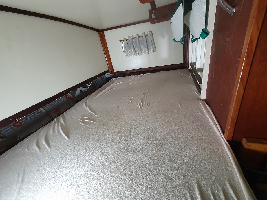

Demolka i po demolce. Kabina rufowa wróciła do normalnego wyglądu :)
20230203_191644a.jpg [ 235.05 KiB | Przeglądane 18794 razy ]

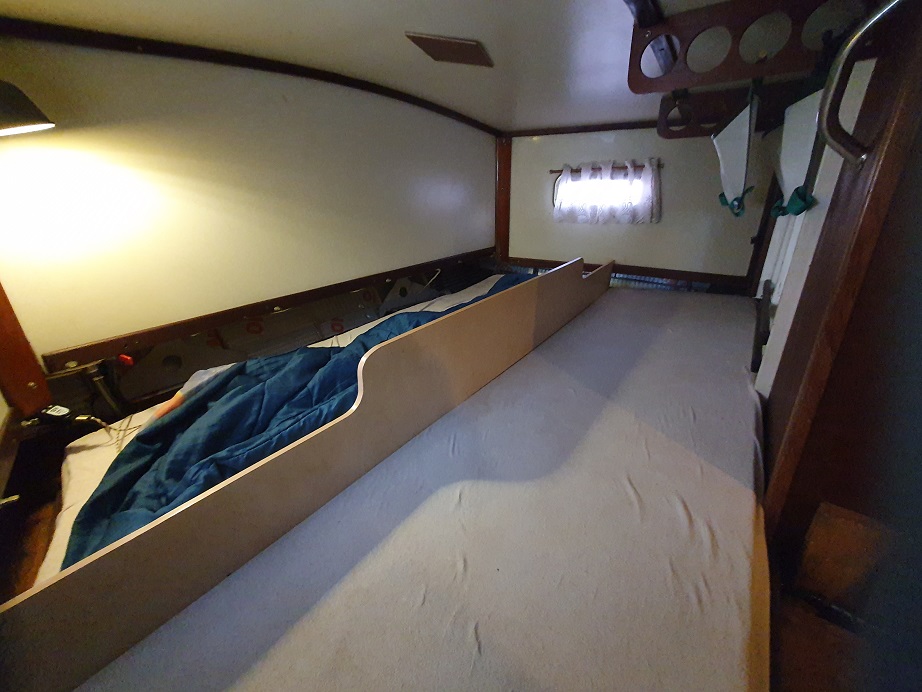

PostNapisane: 5 lut 2023, o 12:16
Posty: 3242
Podziękował : 334
Koja rufowa zmodyfikowana z godnie z zaleceniami Ordo Iuris. Żeby żadnych sekscesów nie było :lol: :lol:

PostNapisane: 5 lut 2023, o 17:20
Posty: 17574
Podziękował : 2361
Brawo Mariusz!
Ja staram się dbać o siódmy przypadek polskiej deklinacji, forma 'kapitanu" wydaje mi się najbardziej komunikatywną formą początku zapytania, ale Ty to miszcz jesteś!
Starowarszawska forma "W dechę walisz!" na burcie Polonium, rozumiem, że jest formą PODSTAWOWĄ?! :-)
PostNapisane: 7 lut 2023, o 10:25
Posty: 12660
Podziękował : 1775
Otrzymał podziękowań: 4276
Hmm, ja raczej pływam na mniejszych jachtach. Ale tak sobie wyobraziłem, gdy jacht jest rzucony na fali, człek w koi leci w powietrze i ląduje częścią ciała mniej lub bardziej krytyczną na kancie tej dechy...
PostNapisane: 7 lut 2023, o 11:16
Posty: 13931
Podziękował : 1652
Otrzymał podziękowań: 2402
Czy nie jest tak, że rufa jachtu podczas żeglugi na większej fali jest bardzo stabilna, i nie ma huśtawki jak w przypadku części dziobowej?
Nie kojarzę by podczas rejsu w trudniejszych warunkach wynosiło mi rufę, która opadała z grzbietu fali spadając z impetem. Natomiast dziobem jachtu o długości 45 czy 54 stopy jednakowo huśtało na dużych falach.
Zwykle wybieram miejsca do żeglugi na końcu jachtu;)
PostNapisane: 7 lut 2023, o 11:36
Posty: 12660
Podziękował : 1775
Możliwe. Na pewno zależy i od jachtu i od warunków. Może na dużych nie ma problemu i wtedy ok. Ale ja mam wyobraźnię, która włączyła się, jak zobaczyłem zdjęcie. ;)
PostNapisane: 7 lut 2023, o 14:02
Posty: 13931
Podziękował : 1652
Też mi się nie podoba. A tak pięknie miało być ;)
PostNapisane: 7 lut 2023, o 14:47
Posty: 3242
Podziękował : 334
Dwuosobowa koja w kabinie rufowej jest położona w poprzek jachtu, więc nikt nie spada. A decha została zamontowana ponieważ nie będzie się na moim jachcie chłop do chłopa przytulał, czy baba do baby. A jak chłop będzie chciał się do baby przytulić to wyjmie tą deskę :D :D W pierwszych dwóch przypadkach tez jest to możliwe (jak już będzie mus) :mrgreen:

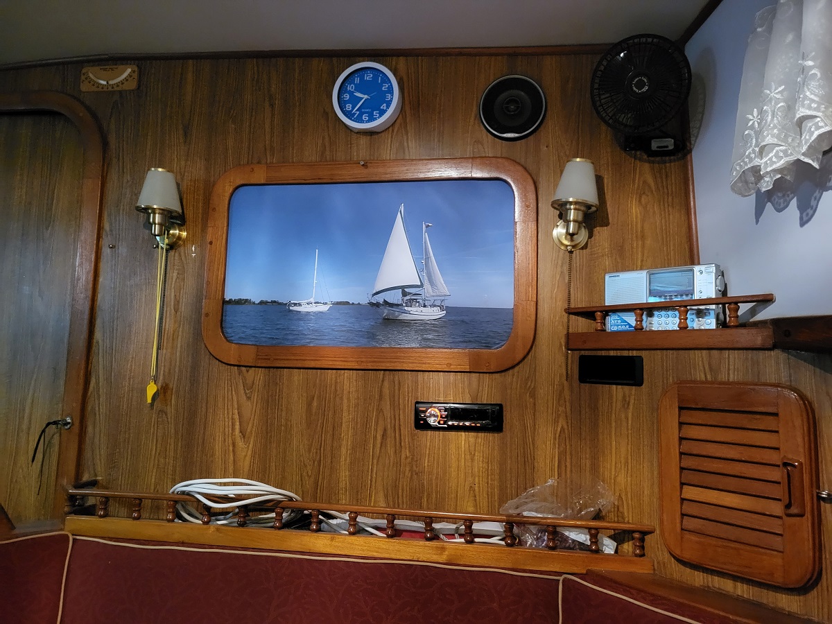

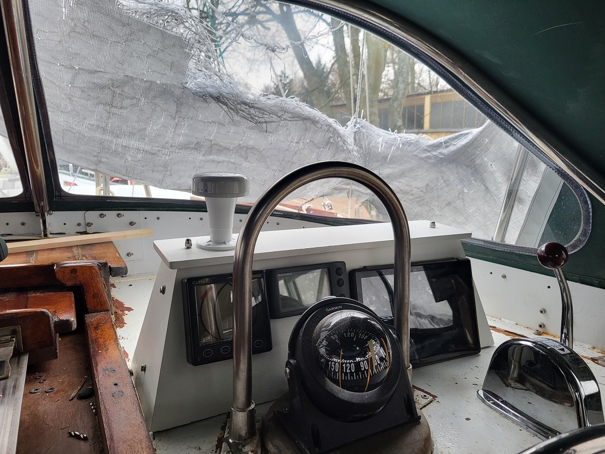

Kończy się tydzień na Polonium, drugi od wyjęcia jachtu z wody w listopadzie. Jacht ma ocieplone burty i w kabinach rufowej i dziobowej również dno. Wykorzystałem płyty z pianki poliuretanowej docinane na wymiar i wciskane pomiędzy wręgi i wzdłużniki. To dało efekt. Przy zerze na zewnątrz mam 21 stopni w środku przy ogrzewaniu ustawionym na 1/3.
Pozaślepiałem też sklejką otwory miedzy poszczególnymi częściami jachtu, tak więc wiatr juz nie hula np. między maszynownią a kabina rufową. Przybyło trochę drobiazgów. No i Polonium zrobiło się ładniejsze. Przynajmniej wewnątrz :D Ale pracy jest jeszcze. Jak zawsze :D
20230224_213317a.jpg [ 380.25 KiB | Przeglądane 17880 razy ]
20230223_141144a.jpg [ 435.59 KiB | Przeglądane 17880 razy ]
