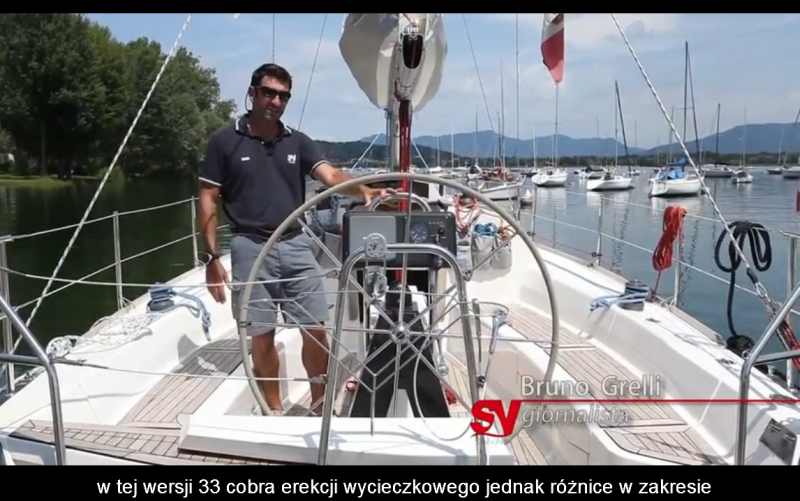

Trochę OT? ale nie mogłem sie powstrzymać: :lol:
Clipboard01.jpg [ 46.72 KiB | Przeglądane 5010 razy ]
Tamże jaszcze kilka takich tłumaczeniowych kwiatków...

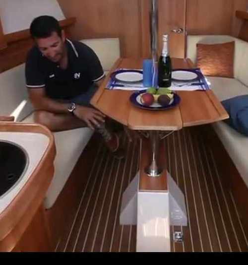

Tak całkiem na marginesie;
Pod stołem Cobry na filmiku jest jakiś "potykacz" czyli łamacz palców zewnętrznych u nóg.
Czy Perfekcyjnyżagiel mógłby nam wytłumaczyć do czego ony służy?
Clipboard06.jpg [ 18.84 KiB | Przeglądane 5010 razy ]

I tak nie uwierzę, że w perfekcyjnej firmie nikt nie wiedział jak się tłumaczenia wyświetla. :-P
