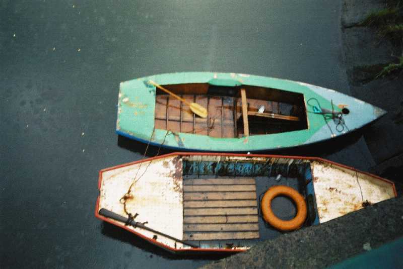

A co miałem na podwórku sprzedającego (przez Alletanio) stolarnie otworzyć?
Czy spać na wręgach?
wisła023.jpg [ 34.19 KiB | Przeglądane 8567 razy ]
I tak mi na tydzień hangar udostępnił, auto pożyczył, abym jak najszybciej mógł doszczelnić kadłub przed wodowaniem i się wynieść. :D

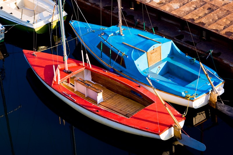

Asz, mi się skojarzyło...

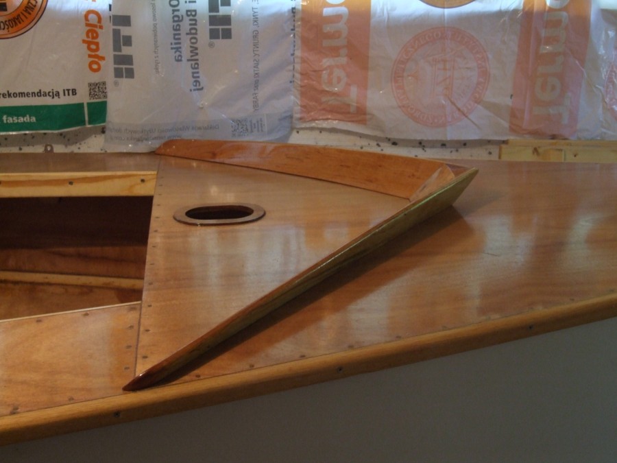

Jest! Jest falochron! :D
Falochron.jpg [ 95.87 KiB | Przeglądane 8431 razy ]
Z dwóch sztachet olchowych zrobiony, a drewno to i lekkie, i obróbce podatne...

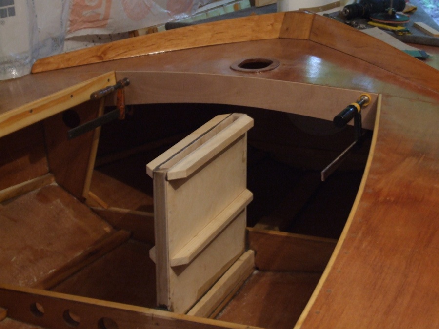

Jest! Jest skrzynka mieczowa! :D
Skrzynka.JPG [ 154.64 KiB | Przeglądane 8320 razy ]
Przez pół roku chciałem zrobić skrzynkę z mieczem obrotowym i przez pół roku nic w tym kierunku nie zrobiłem. Nie było takiej siły, choć chęci były... Coś "kazało" poczekać... I dopiero całkiem niedawno nastąpiło przełamanie - to kończąca się żywica oraz formatki sklejki w markecie (małe wymiary i układ słojów) zmusiły mnie do odstąpienia od budowy skrzynki długiej. Swoją drogą zabrałaby 2/3 długości kokpitu, a szybrowa zmieściła się w 1/3! Co za ulga nastąpiła, gdy pociąłem sklejkę na szyber... I jak robota ruszyła? W tydzień uwinąłem się ze 100 czynnościami technologicznymi, żeby skrzynka zaistniała...
Proza tworzenia.
ps. A Plitkin i Robhosailor mówili: rób szybrową... :rotfl:
Panowie - mieliście rację. :cool:
ps2. Uknułem pewien dogmat: poniżej 4 m długości kadłuba - szyber.

PostNapisane: 9 lip 2015, o 06:18
Jest tam jakis profil, czy na plasko zrobiona?
Z przodu 3, a z tyłu 2 cm czyli profil NACA 0009 powinien się zmieścić.

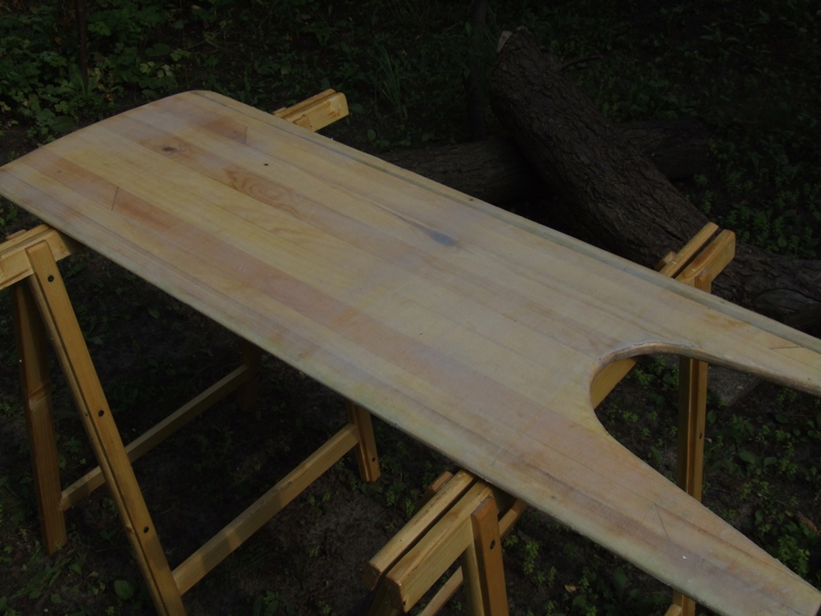

Jest! Jest miecz! :D
Miecz.JPG [ 164.86 KiB | Przeglądane 8124 razy ]
I tydzień pracy popołudniowej...
Lekki, mocny, sztywny.
Pinus silvestris & epoksyd/tkanina

jaką grubość ma miecz?
Miecz ma grubość ok. 22 mm.

ładnie się udał. ten miecz.
czy będziesz go jeszcze lakierował bądź malował, by zabezpieczyć żywicę przed UV?
PostNapisane: 8 sie 2015, o 21:03
Posty: 9317
Otrzymał podziękowań: 2225
Ta, już jest poszpachlowany, polakierowany, doszpachlowany, dolakierowany i olistewkowany u góry. Kolor: szary kamienny, a także wsunięty w skrzynkę... (żeby się przyzwyczaił :lol: ). Przyznam jednak, że kosa z niego jest nie byle jaka. Aż strach myśleć o wysokości mocowania bomu... w sensie - niskości, bowiem kolizyjność tych przedmiotów będzie nieuniknina, co atrakcyjności żegludze zapewne przyda. :D

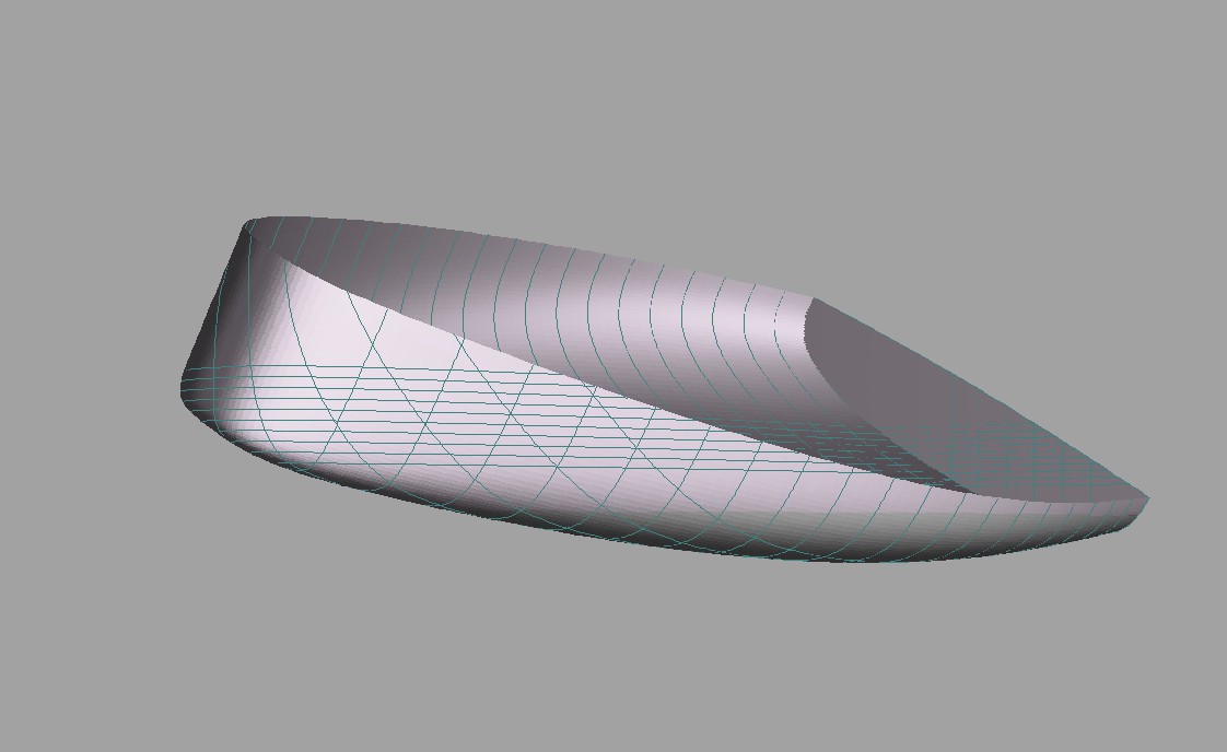

Co tam plany, kadłub jest - do sprzedania, żeby miejsce zluzować na budowę nowego. O!
Korci mnie mały Iron 2 a nawet... Non Iron 13: :D
