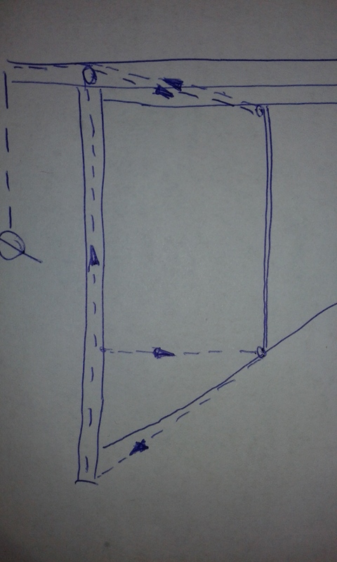

Kwestia zasadnicza. Czy bloczki w pięcie bomu muszą być koniecznie ?
Co by było gdyby reflinki wychodziły z bomu przy pięcie przez pojedyncze bloczki wpuszczane, szły przez bloczki mocowane do masztu np. takie:
https://www.hals.sklep.pl/bloki-ronstan ... 20174.html
tylko zamontowane poziomo do masztu, dalej do bloczków w refhalsie i z powrotem do masztu ?
20181021_182327.jpg [ 124.62 KiB | Przeglądane 3321 razy ]
Coś w ten deseń ?
Jak napisał Tomek w noku nie musi być potrójny blok, mogą być pojedyncze w trzech miejscach. Ważne, żeby dobrze napinały refbantę. Tak mam teraz, tyle, że bloczki są na bocznej, zewnętrznej powierzchni bomu.

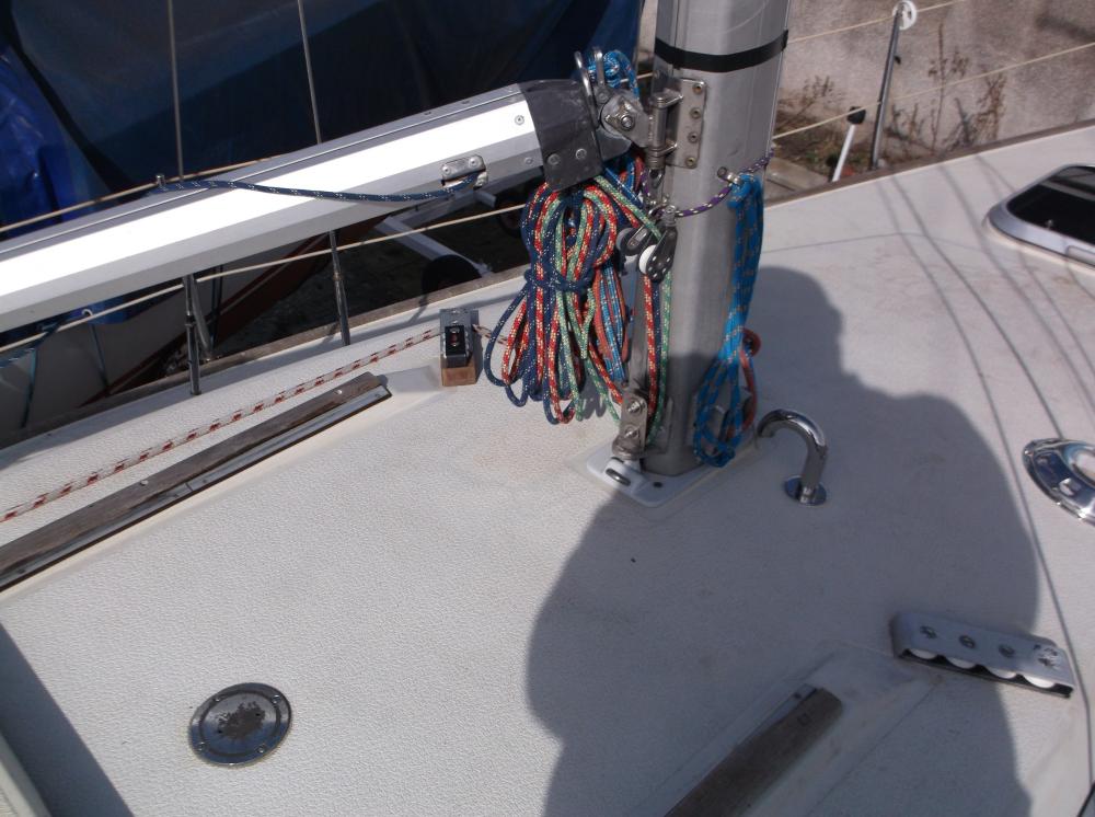

PostNapisane: 21 paź 2018, o 22:52
Posty: 12660
Podziękował : 1775
Otrzymał podziękowań: 4276
Znalazłem takie zdjęcie mojego bomu. Trzy linki (trzy refy, które są na zdjęciu jeszcze zbuchtowane przy bomie) wychodzą z bomu do dołu, przez rolki. Ponieważ wyjście jest za daleko od masztu, a refy na dole wchodzą w rolki przy maszcie, musiałem zastosować po drodze trzy bloczki przywiązane zwyczajnie do masztu. To prowizorka, ale działa dobrze (choć chcę to kiedyś przerobić na lżejsze rozwiązanie). Widać też z boku bomu dodatkowe wyjście - to naciąg liku dolnego. Ta linka wychodziła z pięty bomu, ale po dodaniu trzeciego refu, zabrakło mi rolek.
Jest to też jedna z nielicznych linek, które nie schodzą do kokpitu.
DSCF4457_2.jpeg [ 95.99 KiB | Przeglądane 3261 razy ]

Aktualny, tyle, że nie ma jak wymierzyć aż nie zdobędę profilu na bom.
Alternatywnie:
- gdybym bloczki "ściągające" refhals zamontował do masztu (jak na rysunku), zaś przy noku zamontował pojedyncze bloczki - mógłbym wykorzystać mój obecny bom,
- gdybym kupił i przetransportował do Swarzędza bom z bloczkami w noku potrzebowałbym tylko jeden bloczek potrójny lub rozwiązanie opisane wyżej,
- Bombel ma poszukać - bo ma gdzieś schowany kawał profilu. Może się nada. Wówczas potrzebowałbym jednak dwa bloczki.

PostNapisane: 22 paź 2018, o 19:01
Posty: 12660
Podziękował : 1775
Wariant ,rozumiem że dalej te linki idą do kokpitu,jeśli tak to jak?
Widoczne na zdjęciu rolki na dole masztu kierują linki w lewo, na rolki zwrotne widoczne też na zdjęciu.
A potem na stopery widoczne tutaj:
http://zpokladu.pl/glowna/o_jachcie/gal ... /a2_29.jpg
To są linki: zielona, czerwona i granatowa.
Poprawiłem literówkę na wniosek autora postu. Kurczak
