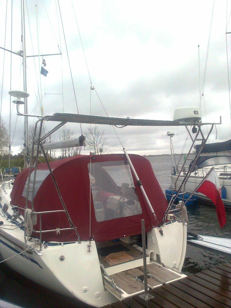

Kolejne pytanie:
Jaką rurkę ( średnica, grubość ścianki ) zastosować na maszcik, przy założeniu, że będze mocowany jak pisałem w dwóch punktach ( podstawa i półkosz na wysokości cirka 70 cm). Powyżej mocowania będzie 130 cm niepodpartego masztu.
http://www.metal-stop.pl/oferta_aluminium_rury.html
Antena będzie półfalowa, do której link wkleiłem wcześniej.
PostNapisane: 26 gru 2018, o 12:30
Posty: 12660
Podziękował : 1775
Otrzymał podziękowań: 4276
z czego i jakiej średnicy powinna być rurka
U mnie jest mocowana tak:
http://zpokladu.pl/glowna/relacje/zdjec ... 7327_2.jpg
http://zpokladu.pl/glowna/relacje/zdjec ... 7172_2.jpg
A długość widać tutaj:
http://zpokladu.pl/glowna/o_jachcie/a31_akm.jpeg
http://zpokladu.pl/glowna/P1110107_hist ... %20dpi.jpg
Nie znam dokładnej długości i średnicy rury, nigdy nie mierzyłem.
Ale trzyma się dobrze i na Bałtyk wydaje się ok.
Z aluminium.
Jak Ci zależy, mogę w weekend zmierzyć, jak będę na jachcie.

To jest P38, czyli zbyt wielkiego wyboru tam nie masz ;) Jeśli maszcik ma mieć jakieś 2m w tym 1300 niepodpartej szczytówki, to weź tą rurę 30*3. Przyspawaj od spodu kryzę ( ten materiał jest łatwo spawalny ) a tam, gdzie zamierzasz "cybantem" przytroczyć to do półkosza... Montując uchwyt przypomnij sobie o nitownicy jakiej używałeś budując setkę ;)
A potem zapomnij o jakichkolwiek problemach z tym maszcikiem.

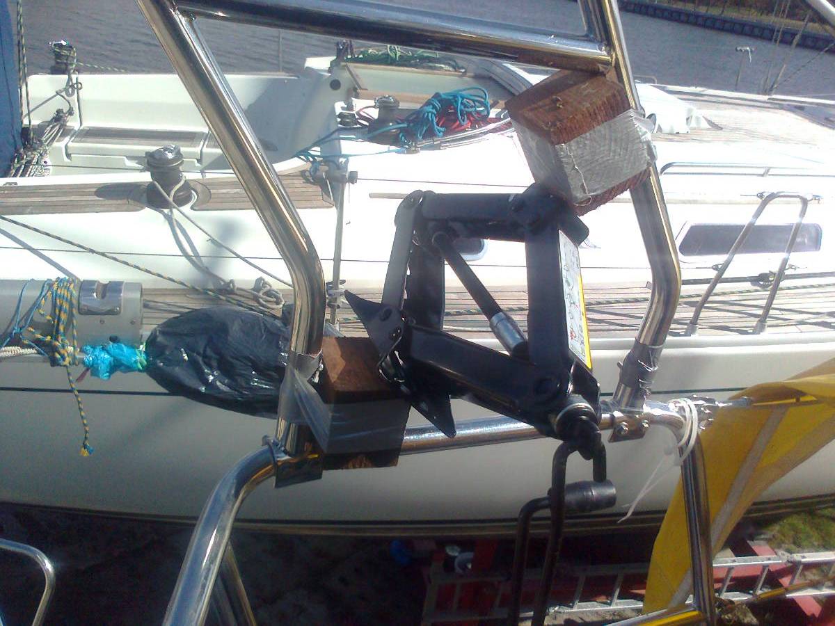

Aście mi przypomnieli znajomego, co to miał "prowizorycznie" - czyli od z górą pięci latek - do kosza przyczepione żurawiki na bączka, co za rufą go nosił.
Opaskami ślimakowymi (tymi do rur) złapał se do pionowej...
Tak w temacie poważnych obciążeń na antenowej sztycy. :D
Co prawda Kurczak kompletnie nie wykazał zainteresowania, ale może komuś innemu się przyda.
Rura jest z alu jak pisałem, ma długość 1,7 m, średnicę zew. 35 mm a wew. 31 mm. Jak wynika z odejmowania i dzielenia, ścianka ma grubość 2 mm.
Kiedyś tę rurę zmienię na cieńszą, podoba mi się rura do anteny na Rastabanie, z tworzywa, trochę elastyczna.
