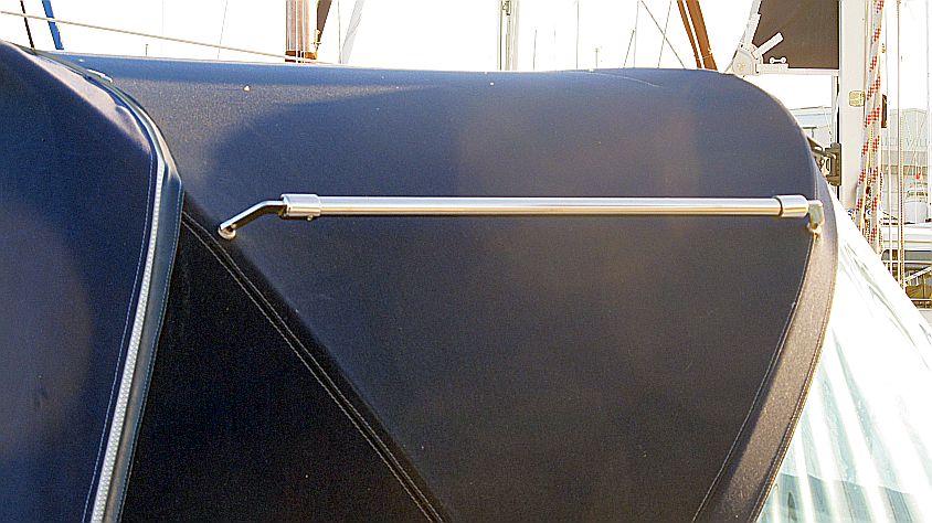

Zupełnie przypadkowo trafiłem na fotkę tego co chcę mieć na Dulci i czego nie potrafiłem wytłumaczyć. :)
Chodzi o konstrukcje z nierdzewnej rury służący jako uchwyt przy przechodzeniu obok szprycbudy.
image;s=644x461.jpg [ 50.76 KiB | Przeglądane 3439 razy ]
Według mojego pomysłu byłby połączony z przodu poprzeczką będącą jednocześnie dolnym mocowaniem bloczka szotów grota.
Diametralna jachtu przechodzi przez pokrywę suwklapy, a ta nie nadaje się na pubky mocowania zaczepu tegoż.

Ja nie chcę mnóstwa rzeczy ciężkich i wysoko umieszczonych. :) Chcę tylko poprawić bezpieczeństwo. :)
Dulcia jest tak zbudowana, że wychodzenie z kokpitu w kierunku dziobu i powrót do niego są utrudnione i trzeba się wówczas czegoś pewnego trzymać. W normalnych warunkach ujdzie ale w sztormiaku i gumowcach jest to kłopotliwe. Waldek np. przekładał stopy na zewnątrz sztormrelingu.
Szprycbuda nie jest do tego przeznaczona jednak z konieczności używamy jej krawędzi jako uchwytu. Kiedyś coś pęknie albo się urwie i będzie przymusowa kąpiel.
Podobnie było w Pumci ale tam półpokłady na całej długości były wąskie. Tutaj newralgicznym miejscem jest właśnie przechodzenie na zewnątrz wysokiej zrębnicy kokpitu. Fajnie chroni przed wiatrem i bryzgami ale jak zwykle coś za coś.
Widziałem uchwyty mocowane przez otwory w poszyciu (płótnie) do rurek konstrukcji szprycbudy ale budowa tejże jest IMHO zbyt delikatna.
