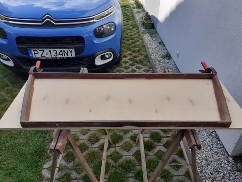

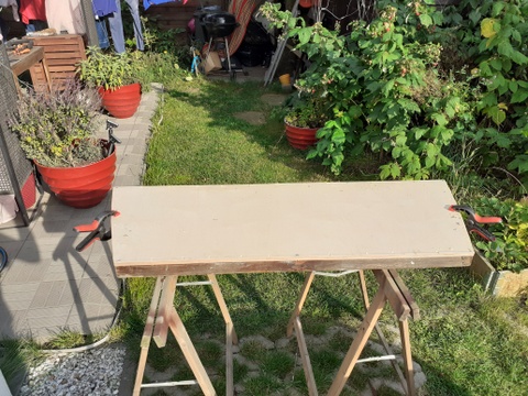

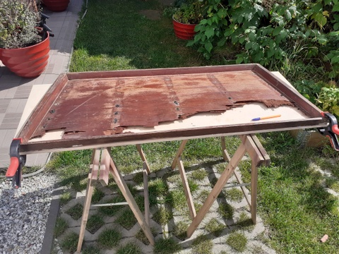

Praca domowa... :D
Pokrywa bakisty rufowej pomimo tego, ze wykonana ze sklejki mahoniowej przegniła. Albo pokonał ją wiek albo to skutek obustronnego laminowania. :-(
1-20210904_123124.jpg [ 109.92 KiB | Przeglądane 3359 razy ]
Trochę było pracy, żeby ocalić oryginalną ramę z listew mahoniowych, która jest kompatybilna z rantem otworu bakisty.
1-20210904_141042.jpg [ 78 KiB | Przeglądane 3359 razy ]
Nowe poszycie pokrywy zostało wykonane z sklejki wodoodpornej 12 mm, na dzisiaj w stanie surowym.
1-20210904_164626.jpg [ 109.73 KiB | Przeglądane 3359 razy ]
Następny etap to sklejenie i skręcenie starego z nowym, szpachtlowanie, oszlifowanie całości i przygotowanie do pokrycia żywicą epoksydową (zzewnątrz) i białym lakierem poliuretanowym. Na to prawdopodobnie szara wykładzina antypoślizgowa, taka jak na pokładzie.
Od środka jakiś oddychający lakier. Jaki ????
Myślę, że do końca tygodnia się z tym ogarnę. :D
W przyszłości pokrywa będzie jednocześnie siedziskiem sternika, więc jakiś fotelik cycóś ?

Stare z nowym sklejone klejem polimerowym i skręcone na pierdylion zagłębionych wkrętów nierdzewnych.
Do jutra klej powinien wyschnąć, więc szlifowanie i szpachtlowanie i jeszcze raz szlifowanie.
We środę powinienem odebrać zamówiona żywicę epoksydową, więc powlekanie żywicą.
Zostanie malowanie poliuretanem, który mam w szopce.
Do piątku pokrywa powinna być jak nówka. :D
Przy okazji w Szopenerii jest niedroga żywica epoksydowa "szkutnicza", zamówiłem , zobaczymy co to za cudo.

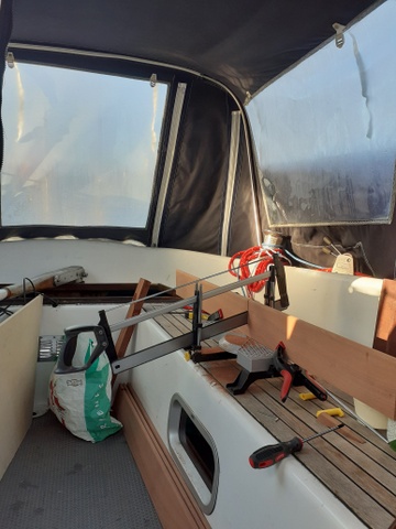

W sobotę rano pojechałem do Kołobrzegu popracować. Niestety pogoda była kiepska, przelotne opady deszczu uniemożliwiły malowanie pokrywy bakisty rufowej farbą poliuretanową, którą musiałem kupić na miejscu (w Neptunie).
Okazało się, że ta, którą miałem w domu była granatowa a nie biała. :-o
Przyda się do czego innego.
Wyciąłem wyrzynarką duży prostokątny otwór pod kratkę wentylacyjną, w bakiście rufowej mieszkają często mokre lub wilgotne odbijacze i cumy, przyda się jakiś ruch powietrza. Kratka jest wstawiona od strony kokpitu, pitu, pitu. :)
Wykończyłem listewkami poszycie lewej burty, hundkoi i nawigacyjnej. Teraz wygląda tak:
1-20210912_135506.jpg [ 79.13 KiB | Przeglądane 3057 razy ]
Zostało jeszcze wykończenie krawędzi hundkoi.
Przy okazji, potrzebuję listwy mahoniowe 100 x 15 mm lub ostatecznie 100 x 20 mm. Gdyby ktoś podpowiedział gdzie można zanabyć będę wdzięczny.
Niestety rację ma mój kumpel Michał, który po obejrzeniu zdjęcia stwierdził, że teraz materace wyglądają paskudnie... :-(

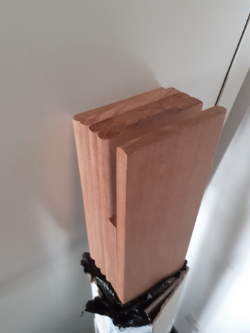

Dzisiaj dostałem przesyłkę z zamówionymi listwami do wykończenia hundkoi i półek.
1-20210922_154556(1).jpg [ 41.61 KiB | Przeglądane 2561 razy ]
Są z sapeli, bo okazuje się, że z takiego materiału jest wykonana nowa cześć zabudowy Don Kichota. To co zostało ze starej czyli drzwi i drzwiczki od szafek i parę innych elementów są wykonane z mahoniu, a dokładnie w większości ze sklejki okleinowanej mahoniem.
Listwy a raczej deski 1200 x 110 x 13,5 mm wykonał nasz forumowy piobia czyli
https://pbialy.pl/
Są już jak widać wyfrezowane na okrągło, tylko docinać na wymiar i przykręcać.

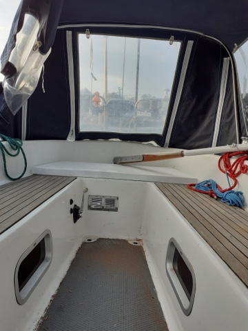

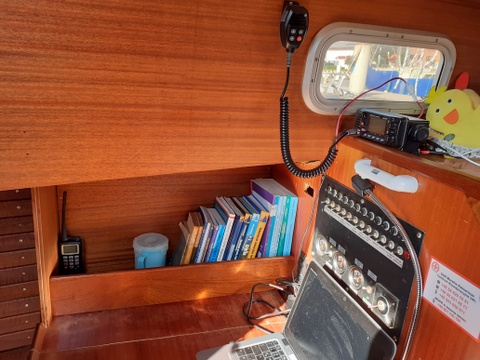

Środę - piątek spędziłem intensywnie pracując. Pogoda dopisała wiec można było pomalować klapę z obu stron. Lakierowanie poliuretanem coś mi nie wyszło tak jak chciałem, może będzie jeszcze jedna warstwa.
Pomalowałem także miejsce przy maszcie, gdzie Kurt zalaminował otwory po przejściach kablowych.
Docelowo na klapie będzie przyklejona wykładzina przeciwpoślizgowa Gisatex jak na pokładzie. Myśle także o jakimś lekkim siedzisku dla sternika ale ze składanym oparciem, ponieważ to dalej pokrywa bakisty.
1-20211008_100804.jpg [ 65.99 KiB | Przeglądane 2307 razy ]
Żeby nie tracić cennego czasu na schnięcie kolejnych warstw prace wykonywałem naprzemiennie z innymi.

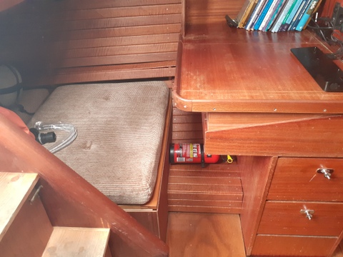

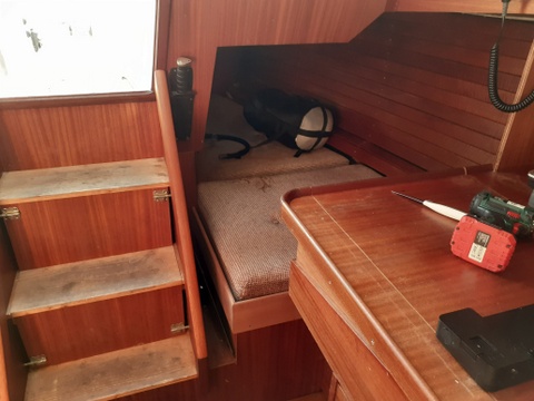

Koje zostały obudowane listwami z sapeli, na zdjęciach wyglądają jakby były z innej bajki ale po przelakierowaniu ściemnieją jak ta ograniczająca półkę na książki, którą na próbę polakierowałem 3V3.
1-20211007_154325(1).jpg [ 61.45 KiB | Przeglądane 2307 razy ]
Zdemontowałem ploter, który będzie na kolumnie sterowej, radio zostało zamontowane w miejscu docelowym, podobnie jak spliter. Muszę tez je porządnie okablować, prowizorka na rejs wytrzymała cały sezon. :D
Do biblioteczki, tam gdzie na zdjęciu ręczniak będą wmontowane przegródki na niego, także inne drobiazgi: cyrkiel, ołówki, długopisy i inne duperele. Nie będą się tłukły na fali po kabinie.
1-20211008_115539.jpg [ 84.37 KiB | Przeglądane 2307 razy ]
Mam już na oku gotowy trap rufowy z drabinką pasujacy nachyleniem mocowań do pawęży Don Kichota.
Zabrałem materace z hundkoi do obszycia, zmierzyłem także wymiary wszystkich a jest ich 20 do obszycia. Będą kremowe lub beżowe, żeby kontrastowały z ciemną raczej zabudową i jednocześnie optycznie rozjaśniały wnętrze..
Zobaczymy ile zawoła tapicer i dlaczego tak dużo. :mrgreen:
