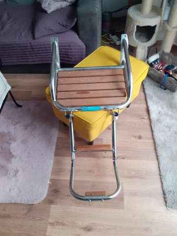

Wczoraj dotarł kurierem zanabyty za pół ceny trap rufowy z drabinką.
Jest to nowy (w sensie, nigdy nie montowany) trap niemieckiej firmy Prasolux, typu Rhodos.
Trochę czasu przeleżał gdzieś na strychu lub w innym miejscu, ponieważ nie ma go już w ofercie firmy, przynajmniej ja go nie znalazłem. Według metki cena 505,20 Euro.
1-20211013_155724.jpg [ 73.47 KiB | Przeglądane 2764 razy ]
Wszystko na to wskazuje, że będzie pasował idealnie. :D
Do kompletu zamówię jeszcze schodek pasujący do otworów po obecnej drabince rufowej.
Będzie można cumować rufą do pomostu/kei i spokojnie wchodzić i schodzić z jachtu.
Myślę jeszcze nad trapem dziobowym z wieszakiem do kotwicy i drabinką. Może się okazać, że będę musiał zamówić na wymiar.

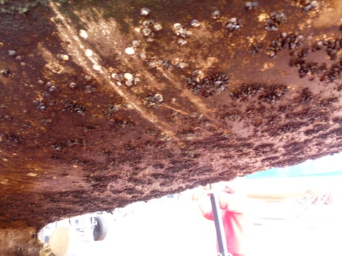

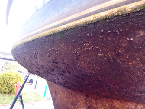

W sobotę Don Kichot stanął na łożu, według dźwigowej wagi waży 7 ton.
Skutki zwodowania jachtu pomalowanego tylko podkładem epoksydowym przyniosło niestety poważniejsze skutki niż przypuszczałem. Gwoli ścisłości podkład jest biały. :-o
1-IMG_20211106_123842_8.jpg [ 89.15 KiB | Przeglądane 2254 razy ]
1-IMG_20211106_123836_8.jpg [ 90.97 KiB | Przeglądane 2254 razy ]
Wraz z Marcinem usunęliśmy przy pomocy szpachtelek wiadro pąkli. :-(
Moją Lidl-ową myjką nie dało się umyć kadłuba, marinowa, mocniejsza była niedostępna.
Na przyszłość, lepiej odżałować kasę, wyjąc jacht i pomalować antyporostem niż później walczyć z tym co się przyczepiło do kadłuba.
Czeka mnie dużo pracy przy zmywaniu, a raczej szlifowaniu zielonego paskudztwa.
Później jeszcze jedna warstwa podkładu i antyporost.
Nie było czasu na ogarnięcie żagli, czeka mnie więc przynajmniej jeszcze jeden wyjazd do Kołobrzegu przed zimą.
PostNapisane: 10 lis 2021, o 07:58
A u mnie, po dwóch sezonach od położenia antyfoulimgu, część podwodna czysta!
PostNapisane: 10 lis 2021, o 09:55
Posty: 860
Podziękował : 271
Otrzymał podziękowań: 225
Wierzę , że szpachelka była plastikowa z lekko zaokrąglonymi brzegami
Taką myjką to sobie można pochlapać wodą na śmigus dyngus :mrgreen:
"Ten Pan ma rację" :-P
Krzychu.

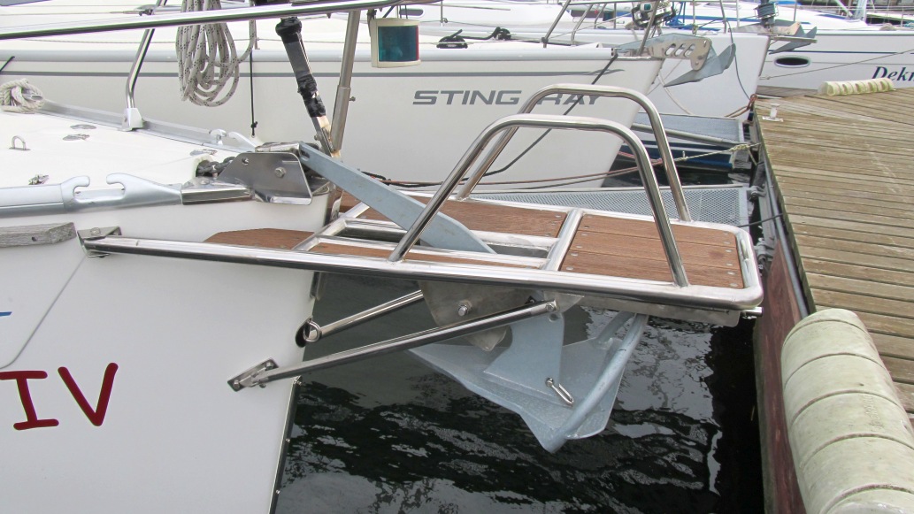

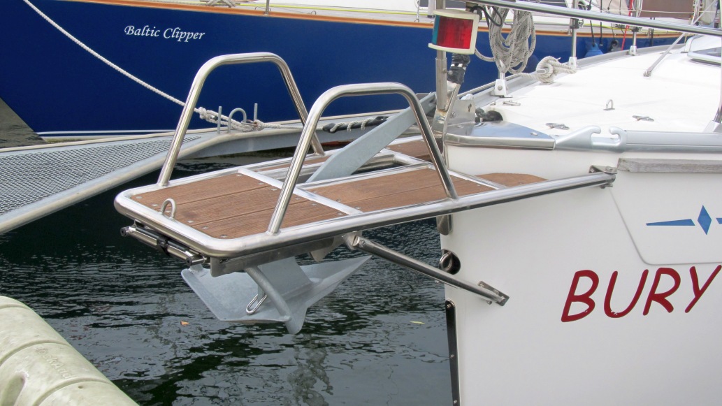

Ja u siebie zrobiłem teraz na wymiar coś takiego:
Drabinka dziobowa1..jpg [ 192.2 KiB | Przeglądane 2102 razy ]
Drabinka dziobowa2..jpg [ 188.97 KiB | Przeglądane 2102 razy ]
Deseczki Adama.jpg [ 114.29 KiB | Przeglądane 2102 razy ]
Jest tam i kotwica i wysuwana 3 stopniowa drabinka i mocniejsze - 2 punktowe podparcie dziobowe.
Włodek
PostNapisane: 10 lis 2021, o 18:31
Posty: 1447
Podziękował : 547
Otrzymał podziękowań: 655
"No, ładne cacko". Teraz masz 42 "footów"
Za ten post autor cors otrzymał podziękowanie od: bury_kocur
PostNapisane: 10 lis 2021, o 19:02
Posty: 14127
Podziękował : 358
Jest Piotrze jeszcze gorzej - teraz mam metr przed dziobnicą, którego to metra w manewrach nie widzę :-(
A jest jeszcze jedna dużo gorsza sprawa - weź pod uwagę, jak stoję jachtem w Neptunie i gdzie - stoję dziobem w środku portu w miejscu niemalże na zakręcie.
Teraz dodaj do tego faktu jeszcze ten metr :-(
Sam będziesz musiał uważać wypływając niestety na ten metr żelastwa z mego przodu ...
Włodek
