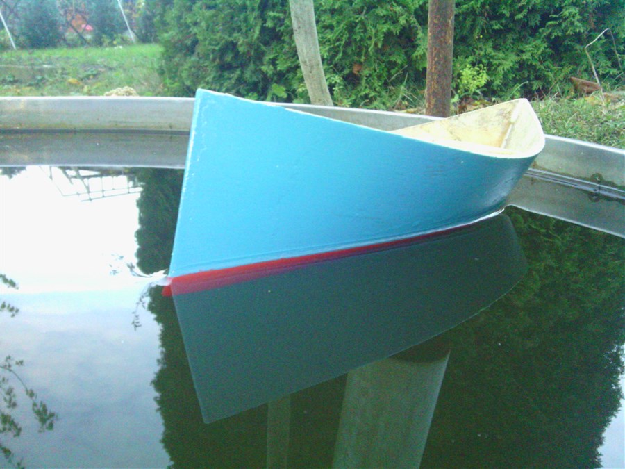

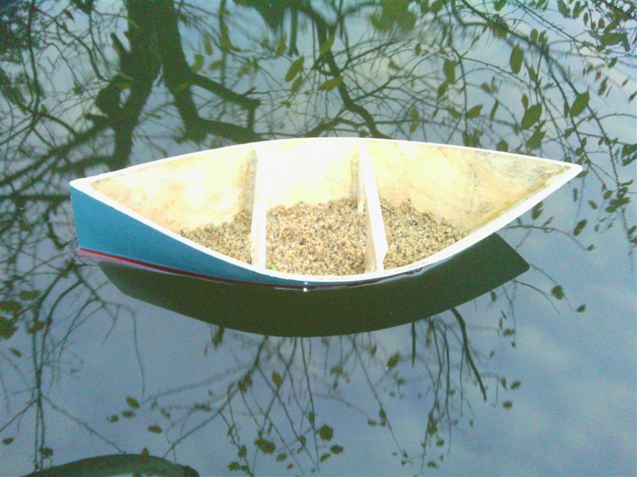

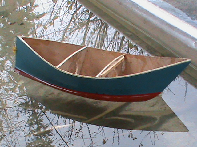

I ja nasypałem wilgotnego piasku do zenzy, mniej więcej na wysokość KLW. Może pół szklanki, może trochę mniej.
s15_balast1.jpg [ 148.81 KiB | Przeglądane 5905 razy ]
I od razu się ustabilizowało! :D
s15_balast2.jpg [ 132.82 KiB | Przeglądane 5905 razy ]

Kołysanie na boki bardzo szybko wygasa. Łódeczka trzyma kurs, chce pływać.
SUPER !!!! Ona mi sie bardzo a bardzo podoba !
Pięknie; mnie też się podoba (ale mnie musi a wam może ;) ).
Tak na oko mnie za mało balastu (chyba masz linię wodną wyrysowaną za nisko).
Dodał bym jeszcze z połowę tego, albo i drugie tyle co już jest.

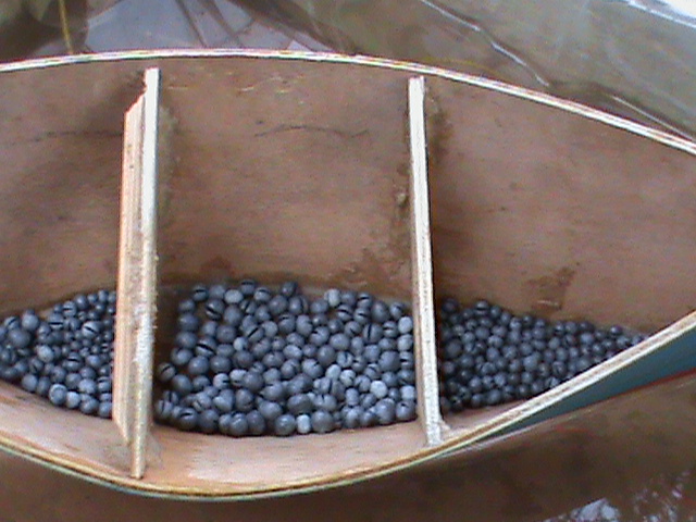

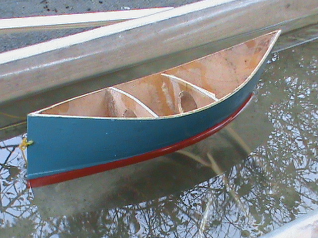

Pomimo arktycznego powiewu, pomimo przelotnego deszczu. Wytaskałem stary heling od Kosa, folia, 60 litrów wody spod rynny i jest basen doświadczalny.
Dokonałem też pierwszych zapisek...
1. Masa kadłuba 79 g
2. Masa piasku wilgotnego 167 g
3. Masa ołowiu 164 g
s15_balast3.JPG [ 140.86 KiB | Przeglądane 5776 razy ]
s15_basen1.JPG [ 141.85 KiB | Przeglądane 5776 razy ]
s15_basen2.JPG [ 142.57 KiB | Przeglądane 5776 razy ]

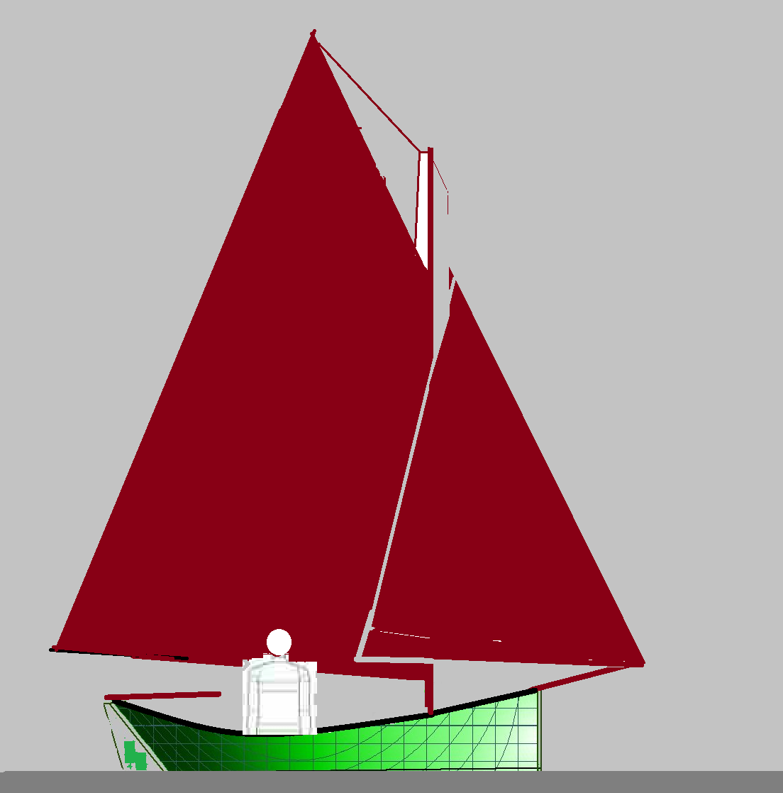

To naprawde jest piekna utka!!, jak jeszcze doszedlby szyty ster, (genialne rozwiazanie notabene, chodzi jak na lozyskach) bukszpryt i ladne zagle to w konkursie pieknosci 1 miejsce gwarantowane !!
wizja.png [ 131.61 KiB | Przeglądane 5730 razy ]
jakos tak +- ale to zaprojektuje lepiej sam Mistrz

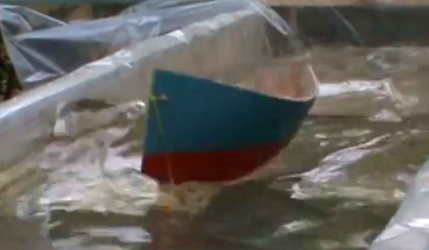

 Tytuł: Re: 3.0
PostNapisane: 9 lis 2016, o 00:41
Posty: 14014
Wielkość Twoja nie ma granic. :kiss:
Zaskoczyło mnie, że on tak zadziera rufą, ale przecież jak środek wyporu jest z tyłu to co się dziwić: po prostu on nie podskakuje dziobem. :rotfl:
Porównywałem zachowanie z Pikusiem i z Qm I znów zdziwienie Qm skacze podobnie , ale Pikuś to inna już waga kadłuba jakoś dostojniej pływa. ;)
A gdyby jednak Śmigłego mocno dociążyć?
ps Ciągnięcie lepiej by pokazywało prawdę, gdyby ruch do przodu był od razu po pierwszych falach jak jeszcze nie zaczną powracać i "interferować".

W 3:28 wyskoczył z fali. :D
Zanurzenie 32-35 mm. Czasami, gdy stuknął dziobem o brzeg, to balast turlał się do przodu. Nieznacznie, ale mógł nieco przegłębić dziób, choć starałem się poprawiać położenie śrutu, to nie za każdym razem. Podniesiony ogon może razić w tym ujęciu kamery, poprzecznie wyglądał jak należy. Może rozszerzające się dno w stronę rufy powoduje uniesienie tyłka?
Mały model, duże błędy. Dość chaotyczne fale, brak steru, praca na dwie ręce...
Ale pojawiają się nowe pomysły, wózek prowadzący model wzdłuż osi basenu, na przegubie i kamera z boku. To dopiero jest szajba. :lol: Może wiosną? :roll:
