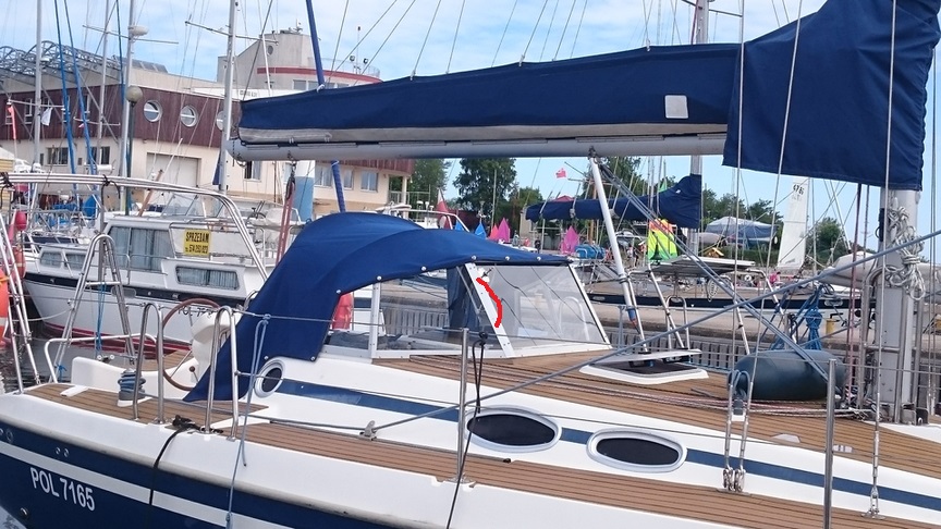

Jeśli dobrze pamiętam, Dulcia jest motosailerowata, to może uda się zastosować uchwyt na słupku między szybami sterówki - owiewki? Ja mam taki uchwyt z nierdzewki fi 20 u siebie, niestety nie mam zdjęcia, więc nieporadnie dorysowałem czerwoną krechę, ale wiadomo o co chodzi. Nie zastępuje on całkowicie uchwytu wzdłóżnego na szprycbudzie, ale spełnia 75% jego roli, a był łatwy do zamontowania i nie zmienia estetyki (mam nadzieję). :wink:
Owiewka plus szpryc m.jpg [ 212.52 KiB | Przeglądane 3246 razy ]

Maciej Dulcia nie jest motosailerowata. Ma typową szprycbudę wykonaną z jakieś tkaniny rozpiętej na konstrukcji z rurek.

...Dulcia jest tak zbudowana, że wychodzenie z kokpitu w kierunku dziobu i powrót do niego są utrudnione i trzeba się wówczas czegoś pewnego trzymać...
Szprycbuda nie jest do tego przeznaczona jednak z konieczności używamy jej krawędzi jako uchwytu. Kiedyś coś pęknie albo się urwie i będzie przymusowa kąpiel.
...Tutaj newralgicznym miejscem jest właśnie przechodzenie na zewnątrz wysokiej zrębnicy kokpitu. Fajnie chroni przed wiatrem i bryzgami ale jak zwykle coś za coś.
Widziałem uchwyty mocowane przez otwory w poszyciu (płótnie) do rurek konstrukcji szprycbudy ale budowa tejże jest IMHO zbyt delikatna.
Większość łódek do około 9 metrów jest tak zbudowana, że wychodzenie spoza szprycbudy jest utrudnione - bo nie bardzo jest się czego trzymać.
Mam identyczną sytuację na małej łódce (28 stóp), bo wprawdzie szprycbuda doskonale osłania zejściówkę, ale wyjścia na półpokład nie ułatwia.
Pokazane na zdjęciu rury i pałąk w poprzek kokpitu są może i skuteczne, ale nie są szczególnie wygodne, bo pałąk tkwi na stałe w połowie długości kokpitu więc nie można go złożyć jak normalnej szprycbudy, np. choćby w porcie czy przy dobrej pogodzie.
Co gorsza, stały pałąk, w pogłowie długości kokpitu, jest przeszkodą o którą nietrudno zaczepić nogą - i kłopot gotowy.
Estetyka tej instalacji jest, mówiąc oględnie, sprawą dyskusyjną, to chyba głównym mankamentem jest to, że nie daje się jej złożyć.
Postanowiłem rozwiązać tę kolizję funkcji poprzez dodanie normalnego ciągłego uchwytu, w postaci rury, zamocowanej kilka centymetrów za tylnym pałąkiem szprycbudy.
Uchwyt biegnie wzdłuż całego pałąka, a zaczyna się i kończy ok. 25 cm powyżej dolnych przegubów szkieletu szprycbudy.
Pałąki szprycbudy oraz nowy uchwyt wykonane będą z rur stalowych 25 x 2 mm.
Końce nowego, rurowego uchwytu będą wygięte i przyspawane w dolnej części tylnego pałąka, a dystans zapewnią dwa dodatkowe, rurowe łączniki przyspawane mniej więcej co 1/3 tylnego obwodu szprycbudy.
Ponieważ tylny pałąk będzie podwójny, więc konieczne będą zmiany kroju pokrycia szprycbudy.
Przeróbka polegać będzie na wycięciu w tylnej zakładce czterech owalnych otworów dla przepuszczenia połączeń pałąków oraz na wszyciu trzech zamków błyskawicznych, służących do zapięcia zakładki na pałąku budy.

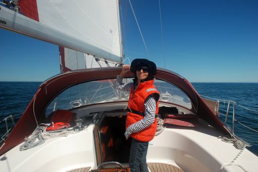

Piotrek - dołóż go - uwierz na słowo tym co takie poprzeczny uchwyt od strony kokpitu na szprycbudzie mają - jeżeli oczywiście o tym mówimy.
To naprawdę doskonały uchwyt i nie raz uratował mi tyłek.
Czy o tym mówimy czego trzyma się Marzenka ?
DSC_1121.JPG [ 92.63 KiB | Przeglądane 3091 razy ]
Nie mam wprawdzie swojej łódki, ale pływam na różnych. Tu w pełni zgadzam się z Kocurem.

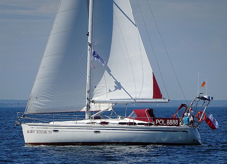

Doskonale widać te proporcje na zdjęciu Włodkowego Buraska, przecież niemałego - a mimo to wysokość szprycbudy jest zbliżona do wysokości kabiny
To akurat troche nie tak Tomku.
Popatrz na fotkę poniżej:
Bury Kocur IV.jpg [ 122.42 KiB | Przeglądane 3034 razy ]
Zobacz jaka jest u mnie wysokość szprycbudy a jaka kabiny.
Tak, tylko że ja pisałem o innej fotografii, umieszczonej parę postów wyżej, robionej z kokpitu w przód, z Marzeną stojącą przy zejściówce.
Widać, że wysokość budy jest nieznacznie większa niż wysokość tylnej ściany nadbudówki do pokładu mostkowego.
Ale na zdjęciu jachtu z boku, proporcja wysokości budy do wysokości nadbudówki jest zupełnie inna.
To naturalne, bo jacht ma wygodny, zagłębiony kokpit, więc i ściany nadbudówki mają, oglądane z zewnątrz, inne proporcje niż widziane od strony kokpitu jachtu.
