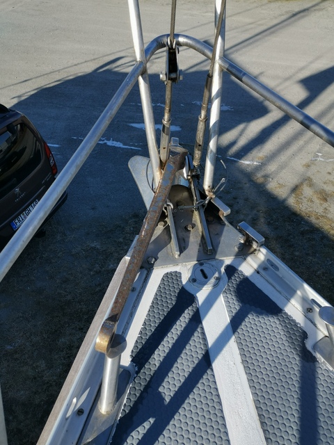

Ja u siebie zrobiłem teraz na wymiar coś takiego:
Drabinka dziobowa1..jpg [ 192.2 KiB | Przeglądane 150 razy ]
No to mam pytanie, w jaki sposób zabezpieczasz się przed wyrwaniem przez windę kotwiczną całej tej konstrukcji? Na ostatnich centymetrach wciągania kotwicy?
Myślę głównie o tych dwu podporach kaczego dzioba.
Pytam, bo cała konstrukcja wygląda na zamontowaną na elementach o wytrzymałości zbliżonej do tego co mam u siebie. No ale to znacznie mniejsza jednostka i - prawdopodobnie - słabsza winda kotwiczna (Lofrans X2 800W):
A siły są przecież duże.
Jak widać na zdjęciach, poradziłem sobie owijając trzon liną. Kotwica, wchodząc w kaczy dziób klinuje się na tej linie dość elastycznie. Jeśli nie sprzęgać windy na całą siłę to system jest bezpieczny. No ale to dziadostwo. Choć w sezonie się pięknie sprawdzało.
Planuję wewnątrz prowadnicy trzonu kotwicy (w kaczym dziobie), dwustronnie po bokach, wkładki plastikowe, które będą spełniać rolę amortyzatora/hamulca. Zastąpią tę linę nawiniętą na trzon.
Pozdrawiam Krzysztof

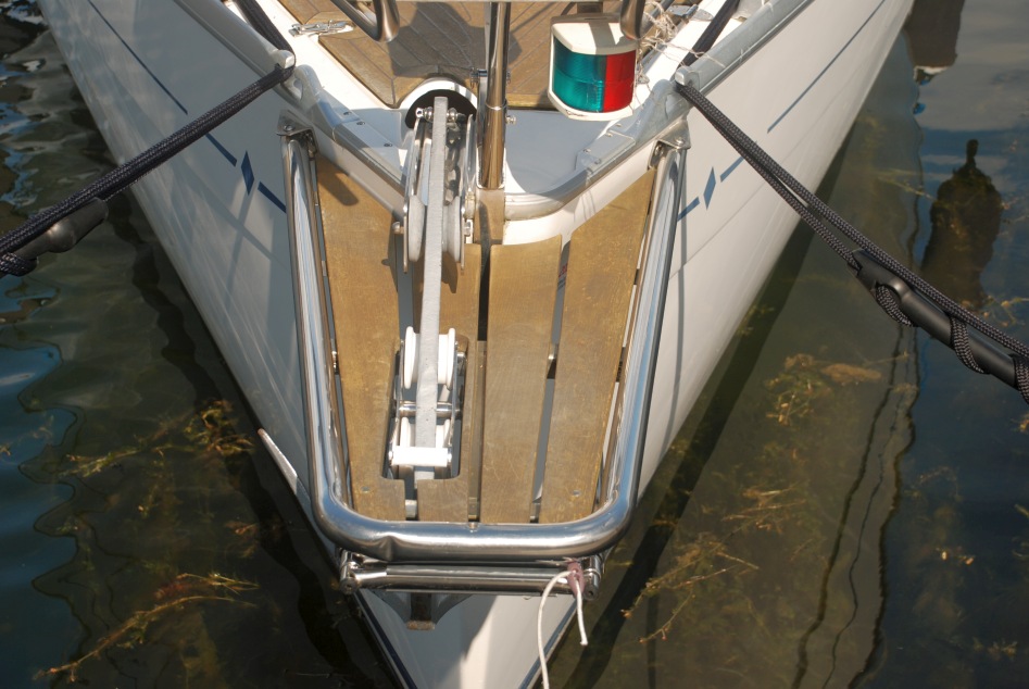

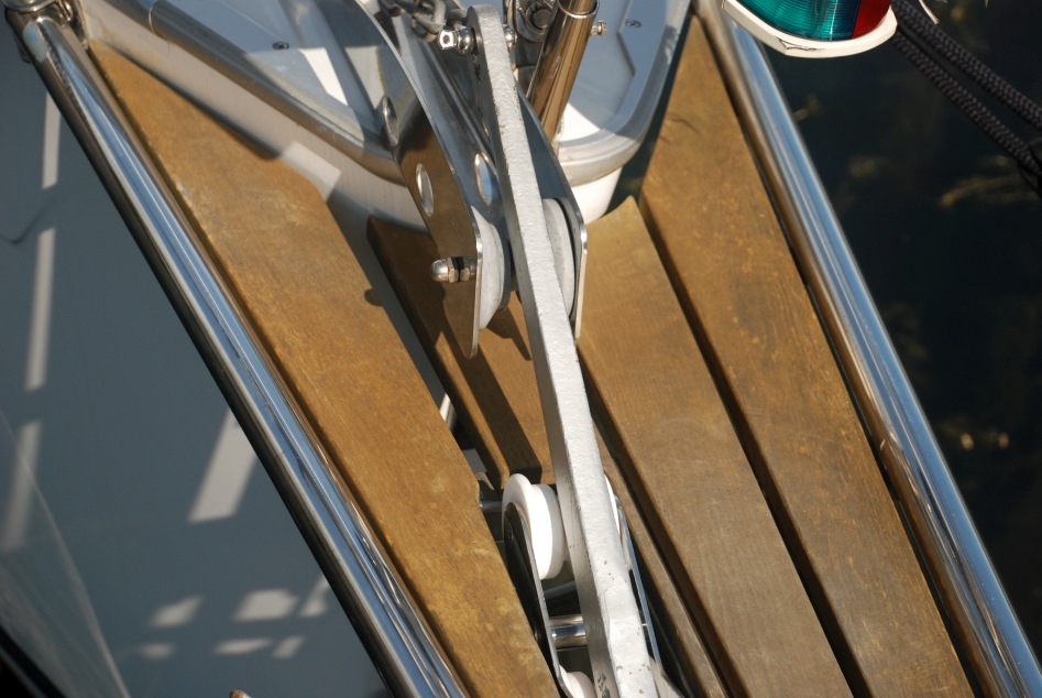

Wydaje mi się - analizując wiele takich rozwiązań, że takie rozwiązanie daję zdecydowanie mniejsze siły właśnie na ostatnich centymetrach wciągania kotwicy - nie stwarza się dzięki temu ramię ciągnące łańcuch pod katem prawie 90 stopni - przy takim wahliwym ramieniu ramię to układa się prawie zawsze tak, że daje to kąt pracy łańcucha ok 45 stopni - odcinek z wyciąganą kotwicą - w stosunku do poziomego łańcuch na pokładzie.
Nie mam zdjęć tego fragmentu u mnie, ale w innych jachcie to prowadzenia po trzech rolkach wygląda tak:
Bavaria 3706..jpg [ 219.29 KiB | Przeglądane 3401 razy ]
Bavaria 3702..jpg [ 215.33 KiB | Przeglądane 3401 razy ]
To bym u Ciebie zmienił.
