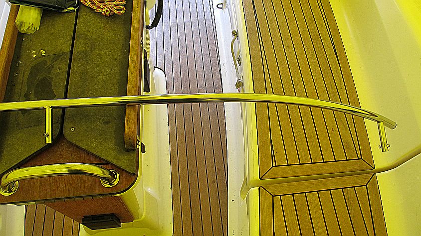

W przypadku gdy rura - uchwyt będzie sięgała jak na zdjęciu Burasa wystarczą 3 - 4 wspawane wsporniki wykonane np. z rurki o mniejszej średnicy, tak, żeby mieściły się w rurkach uchwytu i blokowane standardowymi przetyczkami.
Wówczas faktycznie w krawędzi szprycbudy trzeba wykonać 3 - 4 obszyte otwory.
Taki system nie przeszkadza w jej składaniu.

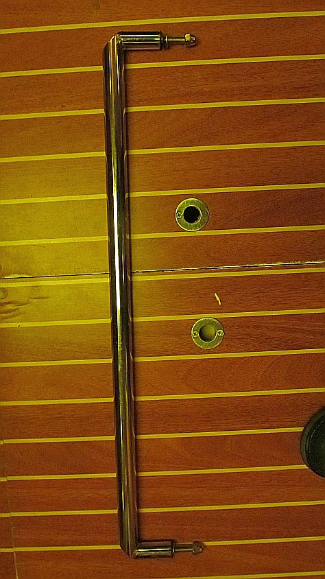

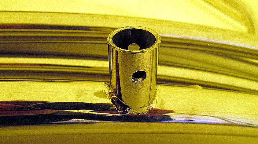

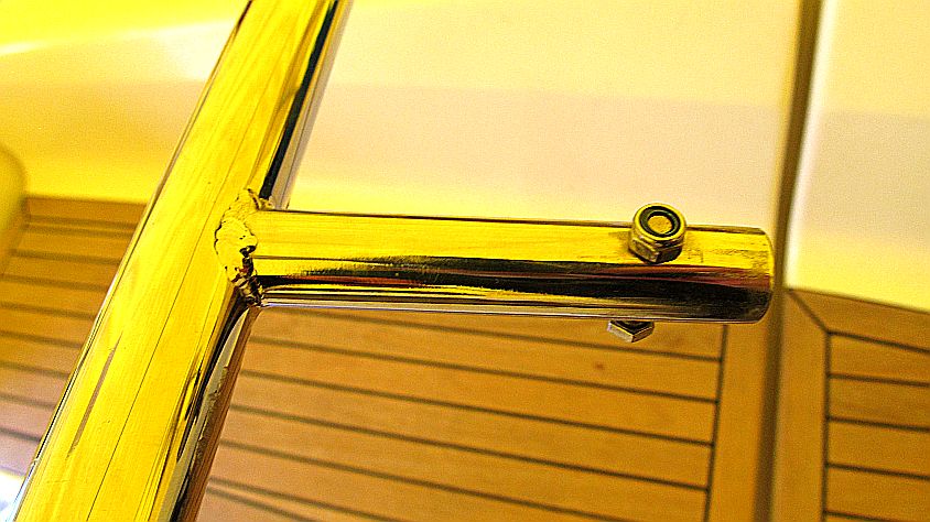

Słuchajcie - mój uchwyt od strony kokpitu wygląda technicznie tak:
IMG_9876.JPG [ 138.67 KiB | Przeglądane 3423 razy ]
IMG_9879.JPG [ 94.7 KiB | Przeglądane 3423 razy ]
IMG_9873.JPG [ 107.41 KiB | Przeglądane 3423 razy ]
I boczne uchwyty:
IMG_9874.JPG [ 107.11 KiB | Przeglądane 3423 razy ]
Dzięki, Włodku.
Coś podobnego omawialiśmy detal po detalu z Kurczakiem, który w dodatku znalazł gotowe, handlowe uchwyty do zamocowania na przednim pałąku budy.

Masz rację - forma uchwytu ogranicza zagrożenie, jakie on mógłby stworzyć i to jest plus.
Twój pomysł - przykręcenie uchwytu do płaskiej podkładki chyba rzeczywiście rozwiązuje sprawę mocowania, chociaż - wiercimy rurę na wylot, co nie jest korzystne.
Trzeba jeszcze pomyśleć nad mocowaniem tych bocznych uchwytów.
Zastanawiałem się nad połączeniami szkieletu budy z tylnym uchwytem na Burym Kocurze i uważam że jest to bardzo dobrze rozwiązane, ponieważ złącza nie powodują osłabienia rury otworem na śrubę.
Jak będę przy łódce to zmierzę odległość miedzy pałąkami budy, bo wydaje mi się że jest na tyle mała, że może boczny uchwyt okaże się zbędny.
Na to też jest stare jak świat rozwiązanie, a mianowicie wiercimy dziurę większą od śruby do zamontowania w niej i wsuwamy i obspawujemy tulejke dystansową przez tę rurę. A jeszcze lepiej tulejkę z podkładką, taką w przekroju jak litera T. Kwasówka jak wiadomo ułatwia obróbkę spawów do niewidocznych i śruba uchwytu trzyma się pałąka tak, żeby tylko pałąk nie puścił.
Pozdrawiam - Paweł Dąbrowski
PostNapisane: 27 sty 2019, o 07:59
Posty: 14396
Podziękował : 1966
Otrzymał podziękowań: 2056
Spoko. Mówimy o rurze nierdzewnej 25/2 i otworze na wylot fi 6 lub 8. Nie powinno puścić. :)
Szybciej wyłamie się gwint z mocowania w uchwycie. :-(

Dokladnie tak mam zalozone te boczne uchwyty i trzyma jak nieboszczyk ksiazeczke. Patrz fotka 9874.

Bardziej niż puszczenie uchwytu miałem na myśli problem spłaszczania rury pałąku przy skręcaniu śruby, że taki dystans wspawany nie dopuści do tego, a zakończyłem wpis, że takie połączenie okaże sie mocniejsze być może niż pozostałe mocowania fabryczne stelażu.
PostNapisane: 27 sty 2019, o 10:43
Posty: 14396
Podziękował : 1966
W przypadku rurek aluminiowych przy mocnym dociągnięciu nakrętek zapewne tak by się stało ale w przypadku nierdzewkowych z dwumilimetrową ścianką ? Moim zdaniem szybciej gwint się "przekręci" niż rurka spłaszczy.
Na to też jest stare jak świat rozwiązanie, a mianowicie wiercimy dziurę większą od śruby do zamontowania w niej i wsuwamy i obspawujemy tulejke dystansową przez tę rurę...
...Kwasówka jak wiadomo ułatwia obróbkę spawów do niewidocznych i śruba uchwytu trzyma się pałąka tak, żeby tylko pałąk nie puścił.
To wszystko prawda.
Jest też stare powiedzonko, że w technice można wszystko, to tylko kwestia ceny.
Pisząc o mocowaniach głównego uchwytu na Burym Kocurze - zwróciłem uwagę na poprawność konstrukcyjną tych węzłów, które nie powodują osłabienia, czy jak kto woli, zmniejszenia wskaźnika wytrzymałości przekroju, w punktach mocowań.
Sztuka polega na przeniesieniu złącza z elementu silnie obciążonego na inny, pośredni i mało obciążony element, a śruba łącząca - pracuje tylko na czyste ścinanie.
W efekcie obie części - pałąk i uchwyt - pracują wspólnie, tworząc bardzo silną ramę.
Jest oczywiste, że wykonanie wzmocnień spawanych (w wariancie wierconym) załatwi kłopot wytrzymałościowy, być może z nawiązką.
Jest równie oczywiste, że środkowe złącze pałąka i uchwytu, w wersji z trzypunktowym mocowaniem, wypada w miejscu największego momentu zginającego pałąk.
Natomiast mocowania uchwytów bocznych znajdują się w znacznie mniej newralgicznych miejscach przedniego pałąka, co daje większą swobodę wykonania tych połączeń.
