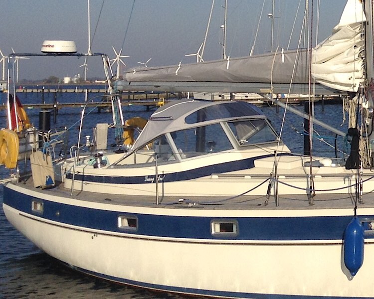

PostNapisane: 7 mar 2019, o 09:08
Posty: 1636
Podziękował : 273
A Ty nie masz LJ?
Mam, ale ten myk z linką ściągjącą LJ do masztu jeszcze nie.
Widziałem podobne rozwiązanie z gumą ściągającą LJ do masztu...
Wystarczyło poluzowanie LJ.

Dopiero teraz miałem możliwość się temu przyjrzeć od strony fachowej. :)
W sumie proste rozwiązanie a pozwala uniknąć typowej przywary LJ. W ten sposób nie ma problemy z haczeniem się listew, pozwala stawiać grota łatwiej, szybciej i nie tylko pod wiatr. Wymaga tylko montażu dwóch knag na bomie.
Liki można zwolnić po postawieniu żagla wszak będą potrzebne dopiero podczas jego refowania/zrzucania.

PostNapisane: 7 mar 2019, o 09:49
Posty: 14396
Podziękował : 1966
Otrzymał podziękowań: 2056
Na szybko. Ekspandery zaczepione na stałe do skrajnych kółek linek LJ. Łapie się zaczepia za cokolwiek na maszcie. Wystarczy od zawietrznej. :)
PostNapisane: 7 mar 2019, o 09:52
Posty: 1636
Podziękował : 273
Problem jest w tym aby to zrobić z kokpitu.
Przedłużenie fałów? LJ do kokpitu + ekspander (baaardzo rozciągliwy) do rufowych kółek.
(Na LA nie ma kółek. Są węzełki, a linka to miękka plecionka).
Po 28.3. będę próbował.
Søren Kierkegaard:
Ostatnio edytowano 7 mar 2019, o 10:07 przez Andrzej Kolod, łącznie edytowano 1 raz
PostNapisane: 7 mar 2019, o 09:56
Posty: 14396
Podziękował : 1966
Może bloczek linka i knaga przy noku bomu ?
Bo inaczej potrzebne kolejne organizery/bloczki kierunkowe...
PostNapisane: 7 mar 2019, o 10:08
Posty: 1636
Podziękował : 273
Myślę....
Napięcie LJ nie jest zbyt duże. Bloczki to chyba zbyt wiele.
Ta cała sytuacja jest potrzebna tylko przy stawianiu żagla.... lub uwolnienie LJ przy zrzucaniu do lazy bag.
Panienka z dużymi oczami zaczepiała w porcie te linki o knagę.
Poszperam w internecie.
Søren Kierkegaard:
