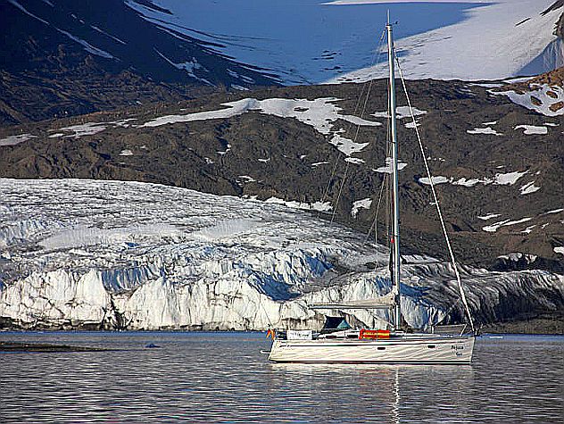

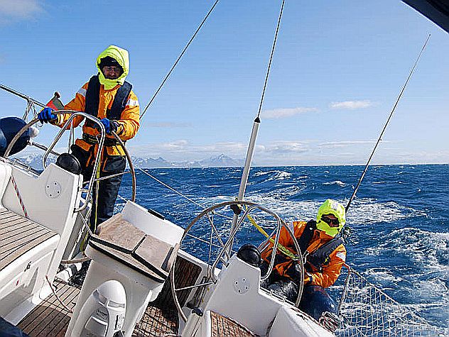

PostNapisane: 10 mar 2019, o 17:35
Posty: 14127
Podziękował : 358
[/attachment]
Andrzej Kolod napisał(a):
Co wy się tak o Burego i Bavarie 40 martwicie.
Łódka przeżyła północny Atlantyk bez żadnego uszczerbku.
Jak by to nieśmiało powiedzieć...
Szpicbergen 2009.
IMG_2084.JPG [ 115.97 KiB | Przeglądane 3226 razy ]
Powrót z wyspy
DSC_0567.JPG [ 81.71 KiB | Przeglądane 3226 razy ]
DSC_0740.JPG [ 101.72 KiB | Przeglądane 3226 razy ]
I łódka wróciła cało :D
Myślę, że Jej dzielności mogę się nie obawiać.
