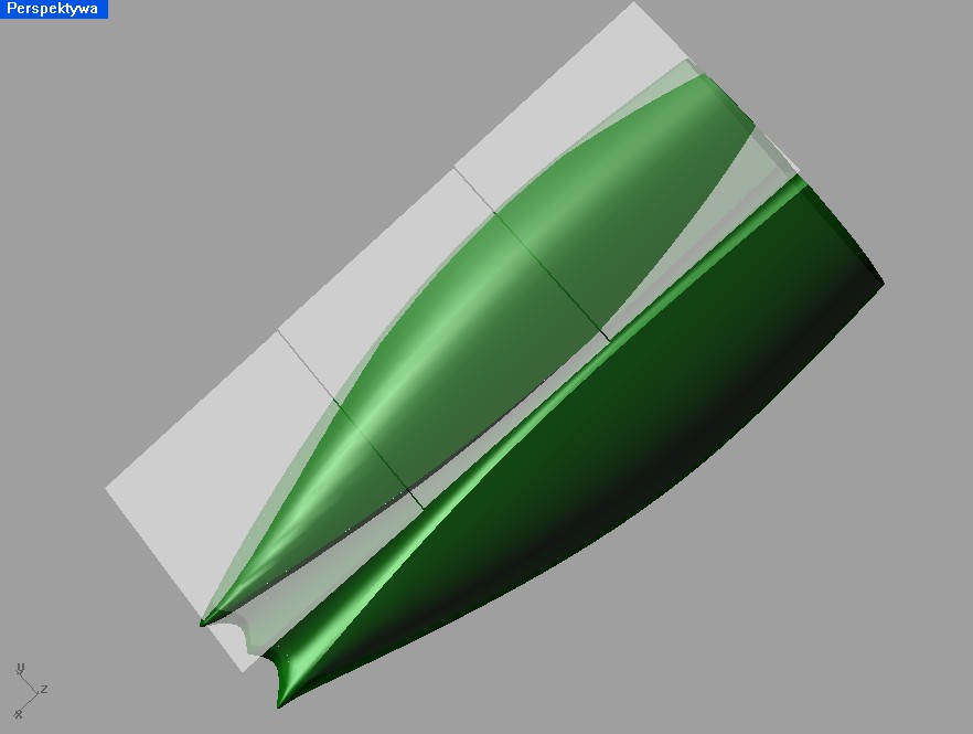

Zaraz dojdziesz do: :lol:

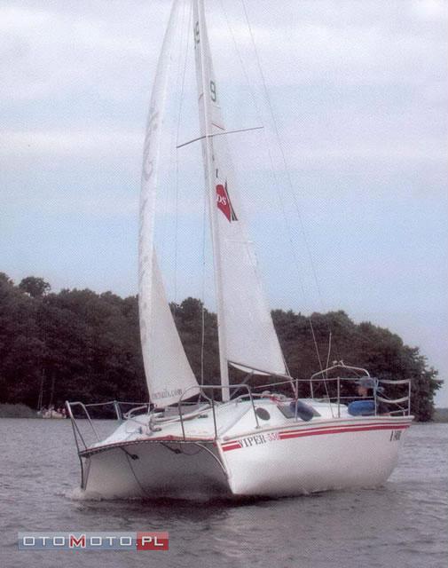

Viper 550_01.jpg [ 41.51 KiB | Przeglądane 5704 razy ]

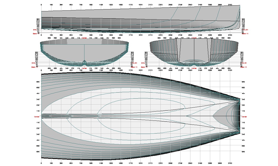

mjs, może byś wyjaśnił po co ten wątek, skoro zrobiłeś coś takiego:

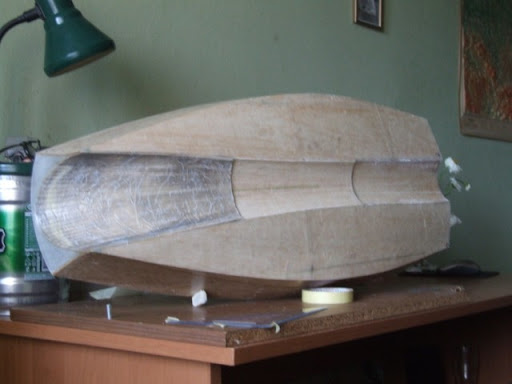

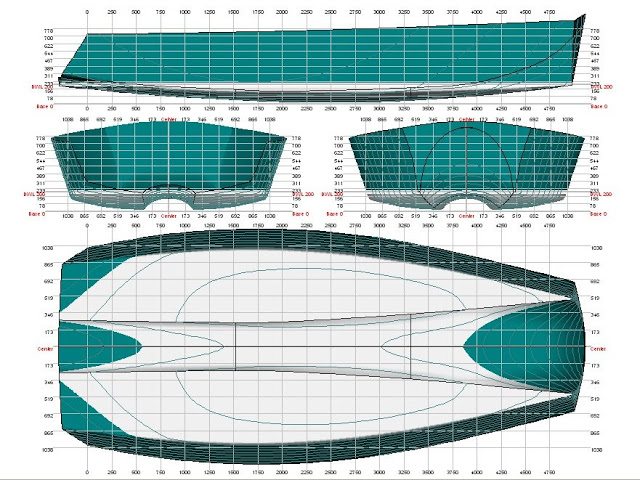

Linesplan.jpg [ 127.51 KiB | Przeglądane 5658 razy ]
Kadłub.jpg [ 33.65 KiB | Przeglądane 5658 razy ]

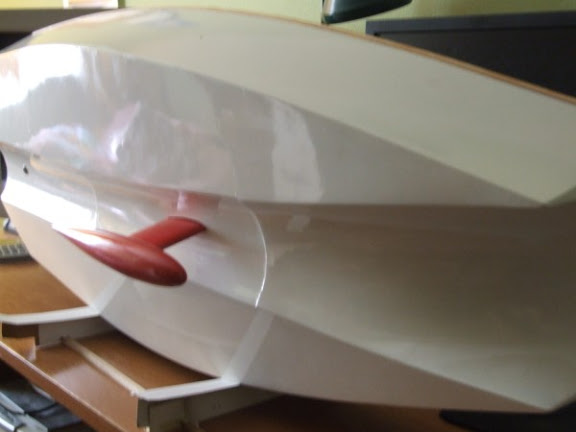

Model OPM-a.jpg [ 33.04 KiB | Przeglądane 5658 razy ]
Zdjęcia zamieszczone przez mjs-a, na forum którego nazwy się tu nie wypowiada.
Dla zainteresowanych - wpiszcie w Google - Forumowy OptyPesyMist-a (projekt nowej łódki)
Zamiast wtórnego rozpatrywania problemu, napisz lepiej o doświadczeniach i wnioskach, po testach wykonanego modelu.

Do mjs;
tamten model bardziej do mnie przemawia:
nie widzę pozytywów przy takim mocnym tłamszeniu pianu w rurze pod dnem.
Z Albatrosa wszystko ucieknie na boki zanim nastąpi zwężanie.
( a może nie :roll: )
PostNapisane: 2 lut 2013, o 21:35
Posty: 9273
Podziękował : 1824
Otrzymał podziękowań: 2216
Chyba nie ucieknie, ale jeszcze tego nie wiem...
Rura daje usztywnienie wzdłużne i parę gramów oszczędności.
Ociosałem dziób... :cry: :-P

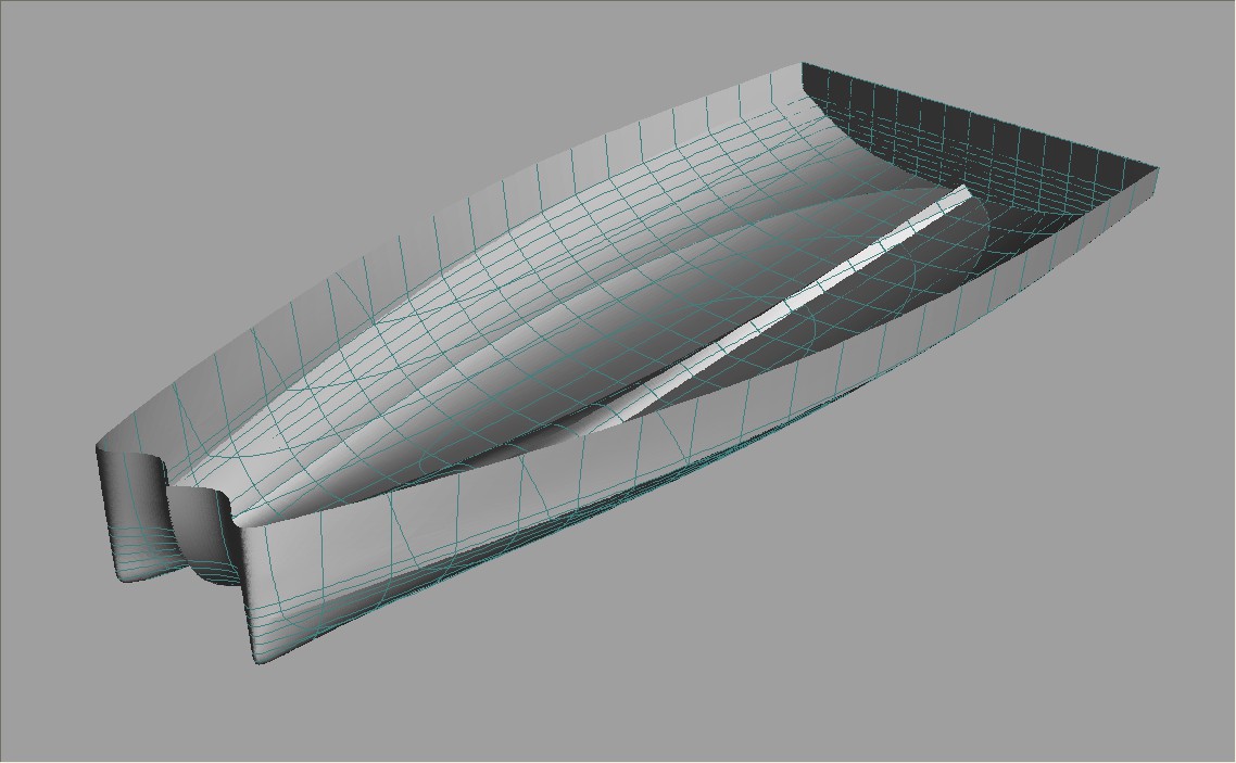

Wróć! Pogłębiłem grila, zrobiło się elegancko. :D
Albatros 8.jpg [ 106.26 KiB | Przeglądane 5418 razy ]

A z czego chcesz go wykonać ?
Jeżeli ma być popularny to budowa nie może nastręczać problemów.
Z takim kształtami to chyba tylko styropian i laminat.

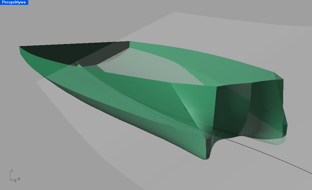

Tu o regaty, fantazje chodzi i cuda
O to, to, i dlatego optymalizuję kształt dna, pawęż będzie węższa! :lol:
Cover.jpg [ 46.13 KiB | Przeglądane 5089 razy ]

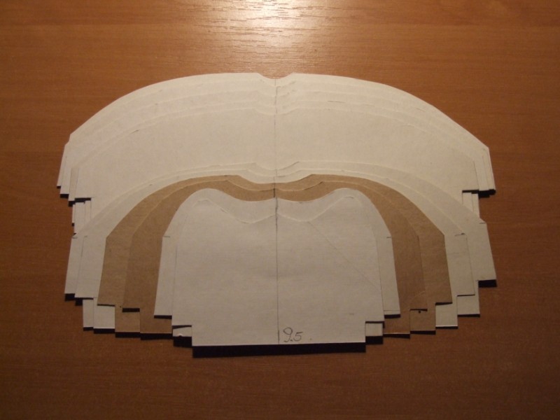

ciąłem, ciąłem i wyciąłem - wręgi, szablony w skali... 1 : 7. Są, ale mnie cieszą! :mrgreen:
Szablony.jpg [ 66.01 KiB | Przeglądane 5829 razy ]
To pod wpływem muzyki klasycznej, która snuła się przez popołudnie i wieczór.
