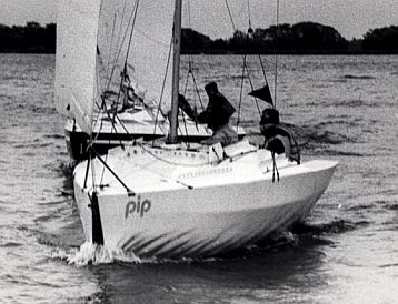

Jak będę robił Knura (albo jeszcze raz Pipa) to wezmę to pod uwagę.
Czy myślisz, że płaski dziób też aż tak tak bardzo hamował? ;)
Finał pucharu PIP-550 zbiżenie.jpg [ 27.04 KiB | Przeglądane 4942 razy ]
Razem to mnie wtedy hamowało 3x0,4 ~1,2m*powierzchni zmoczonej -- ale byłby szybki bez tych oporów... :cool:

AlbatrosFr napisał(a):
Z pana wiedza poprawianie poczatkujacego architekta nie ma sensu, lepiej zeby mogl sie nauczyc z Pana projektu. :rotfl:
Myszek ma doktorat z fizyki... :-P jak by co.
Flądra Myszka.jpg [ 17.82 KiB | Przeglądane 4887 razy ]

Flądra Myszka.jpg [ 17.82 KiB | Nie przeglądane ]
Cos podobnego z wishbomem Finot zaprojektowal okolo 40 lat temu dla beneteau pod nazwa WIZZ (takze w sumie "tylko" 36 lat roznicy w postepie) :rotfl:
No, no: brawo Finot :cool: zaimponował mi. ;)
...z jednego arkusza sklejki "molestowanej" było też? - znaczy szyte i klejone?
A skąd wiesz kiedy Myszek to wymyślił?
PS
...czuję się jak bym czytał M@rka w dyskusjach na temat moich łódek.
ps2
Wizz'a znamy...
Architekta Finot'a także, ale np. ja oskarżam go o całe zło świata z żelazkami w roli głównej.
