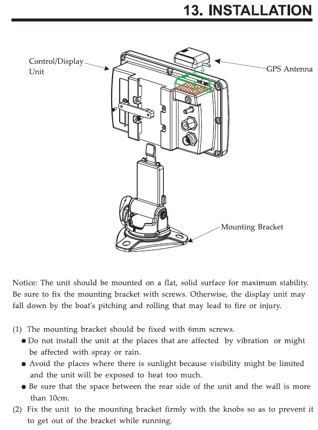

Niestety choć jestem zadowolony z mojej ONWY, jednak nie znalazłem nigdzie szablonu do trasowania otworu przy montażu wpuszczanym. To minus tego sprzętu. Często jest tak, że producent dołącza taki szablon wraz z urządzeniem, to tylko kartka papieru.
Jak dobrze rozumiem chcesz ploter wmontować w kolumnę sterową? Coś jak to tu wygląda https://www.kulinski.navsim.pl/art.php?id=310&fload=1
Bo jeśli posiadasz ten ploter https://onwamarine.com/kp-708a/ to wydaje mi się, że producent nie przewidział takiego montażu, tylko na tej stopce.
W instrukcji użytkownika na stronie 100 są też jakieś obostrzenia odnośnie montażu.
Jak dobrze rozumiem to unikać miejsc nasłonecznionych oraz aby zachować przestrzeń 10cm za tylną ścianką.

Tak, podobnie do tego jak na zdjęciu, pod kątem 45 stopni.
Chodzi o to, że za ploterem muszą się zmieścić wtyczki i przewody, według sprzedawcy nie ma ograniczeń w sposobie montażu. W instrukcji też zdaje się wyczytałem , że jest przystosowany do montażu wpuszczanego. Dodatkowo ploter nie jest zabezpieczony przed wodą od strony przyłączy, więc musi być osłonięty przed bryzgami, deszczem.
W moim przypadku albo będzie zamontowany w ukośnej części pulpitu o ile to będzie możliwe, jeśli nie to w części poziomej, nie ukrywam, że to pierwsze rozwiązanie jest wygodniejsze, ponieważ ekran jest wówczas lepiej widoczny dla sternika.

... .ploter nie jest zabezpieczony przed wodą od strony przyłączy, więc musi być osłonięty przed bryzgami, deszczem...
PIotrze, chyba kompletnie nie rozumiem pierwszego zdania instrukcji montażu, która - było nie było - dotyczy plotera przeznaczonego do montażu w kokpicie - czyli wystawionego na wpływy atmosferyczne.
Na wszelki wypadek przepisałem z Twojego własnego posta to zdanie instrukcji, które brzmi następująco:
" Do not install the unit at the places that are affected by vibration or may be affected with spray or rain"
A Ty jak to rozumiesz ?

Trzymaj pod dachem

Urbik, już o tym pisałem. Jest już pięć warstw nowej antyosmozy. Ponieważ będę musiał usunąć mechanicznie pieprzone skorupki i nie uniknę przytarć, położę na wszelki wypadek jedną warstwę takiego, którego się nakłada tylko dwie.
"Nie instalować w miejscach gdzie urządzenie będzie narażone na wibracje, brygi i deszcz"
Według mojej wiedzy chodzi o tylną część plotera, tam gdzie są przyłącza.
Dwa poprzednie moje plotery działały na tej samej zasadzie, z czego zalany słonawą wodą ploter na Dulci szlag trafił.
Był zamontowany na kolumnie na cokole, nie był wpuszczony w panel.
Możliwe. Ale skoro producent tak zaleca to jest jakiś powód aby wszystko dobrze działało.
Trochę jak jest ograniczenie 50km/h ale pojadę 100km/h, oczywiści do pewnego czasu tak się uda. :)
Jak tak wyczytałeś to ok.
W instrukcji na stronie 6 jest napisane:
Waterproofing: Display unit: IPX6
Co według tego oznacza https://pl.wikipedia.org/wiki/Stopie%C5%84_ochrony_IP
6 - ochrona przed silną strugą wody (100 l/min) laną na obudowę z dowolnej strony
7- ochrona przed skutkami krótkotrwałego zanurzenia w wodzie (30 min na głębokość 0,15 m powyżej wierzchu obudowy lub 1 m powyżej spodu dla obudów niższych niż 0,85 m)
8 - ochrona przed skutkami ciągłego zanurzenia w wodzie (obudowa ciągle zanurzona w wodzie, w warunkach uzgodnionych między producentem i użytkownikiem, lecz surowszych niż według cyfry 7)
Jak widać po twoich doświadczeniach nie jest to wystarczające
Pytanie jak taka fala ma się do tych 100l/min.
Z tego co widzę, to oni tak produkują, bo jakiś nowy też ma IPX6 https://onwamarine.com/kp-1299x-new5-in-1/
Np. Garmin już stosuje IPX7 https://www.garmin.com/pl-PL/p/140686#specs
Lowrance też ma IPX7 https://www.lowrance.com/lowrance/type/ ... ifications
ale Simrad już ma zapis IPX 6 and 7 https://www.simrad-yachting.com/en-gb/s ... ifications

Zgadza się. Panel czołowy jest odporny na wodę, tak jak to jest w większości ploterów i innych wskaźników jachtowych.
Ale nie jest odporna tylna część, dlatego montaż wpuszczany jest lepszym rozwiązaniem. Bezpieczniejszym ponieważ woda się tam nie dostanie, a jeśli już, to niedziałający ploter będzie akurat najmniejszym problemem. :)
Na Dulci był Radio Ocean O Hart 7 (czyli Furuno) zamontowany tak, że tylna cześć nie była zasłonięta, w sztormie bryzgi i ulewa zrobiły swoje. Prawdopodobnie woda dostała się do niego właśnie tamtędy.
Trudno mi to sobie wyobrazić (skoro norma mówi o każdej stronie) ale jeśli tak jest to już wiem, że mam omijać ten sprzęt.
To tak jakby powiedzieć telefon IP68 jest wodoszczelny ale mikrofon w nim już nie.
I można go zanurzyć w wodzie ale tylko do mikrofonu.
Oczywiście można pogorszyć to co producent podaje przez zastosowanie jakiś kiepskich złącz albo starych, gdzie guma już sparciała albo uszczelka zużyła.
Druga sprawa to jak ma się fala do 100l/min. O ile jakieś tam bryzgi mogą być poniżej tego, to taka większa fala może już tą wartość znacznie przekroczyć. Bo woda z fali ma też swoją prędkość (czasami zabiera różne rzeczy przymocowane na stałe z kokpitu).
Jakąś krótką informację o testowaniu znalazłem tutaj https://gig.eu/sites/default/files/atta ... y_ip_0.pdf
Badanie stopni ochrony IP X5 oraz IP X6 wykonuje się przez oblewanie badanej
obudowy, ze wszystkich kierunków, strumieniem wody przy zastosowaniu znormalizowanych dysz probierczych (Rys. 11) 6,3mm (IP X5) oraz 12,5mm (IP X6). Norma podaje dokładne parametry dla danego badania. W obu przypadkach czas trwania badania wynosi 1min/m2 badanej obudowy, lecz nie krócej niż 3min, a odległość dyszy wylotowej od badanej obudowy wynosi 2,5 do 3m. Istnieją natomiast znaczne różnice prędkości przepływu wody. Przy badaniu stopnia ochrony IP X5 dyszą o średnicy 6,3mm prędkości przepływu wynosi 12,5l/min, natomiast przy badaniu stopnia ochrony IP X6 dyszą o średnicy 12,5mm prędkości ta wynosi 100l/min.
A tutaj jakiś filmik https://www.youtube.com/watch?v=fzpoCv_OmXk
i inny https://www.youtube.com/watch?v=s7DTsIyoXIU
Jak widać na filmikach, urządzenie (w tym też plotery) raczej jest testowany zarówno od strony wyświetlacza, jak i z tyłu.

Przesadzasz.
Producent uczciwie informuje, że wodoszczelny jest tylko panel czołowy. Z tyłu są przynajmniej dwa złącza, które co do zasady nie są odporne na wodę. To gniazdo anteny GPS i gniazdo anteny (w ploterze jest transponder AIS). Jedno to zwykłe UC1 a drugie "mini" BNC.
