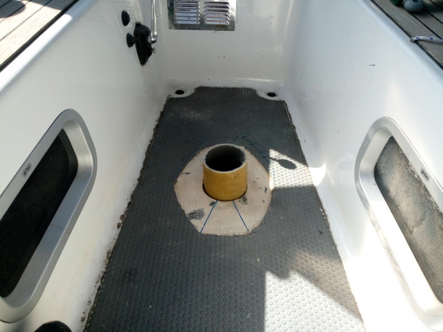

Miałam nadzieje, że siłownik da się przymocować do achterdeku bez dodatkowych koństrukcji. Doopa, czeka mnie dorobienie porządnego, metalowego wspornika.
To z gatunku wiadomości niefajnych.

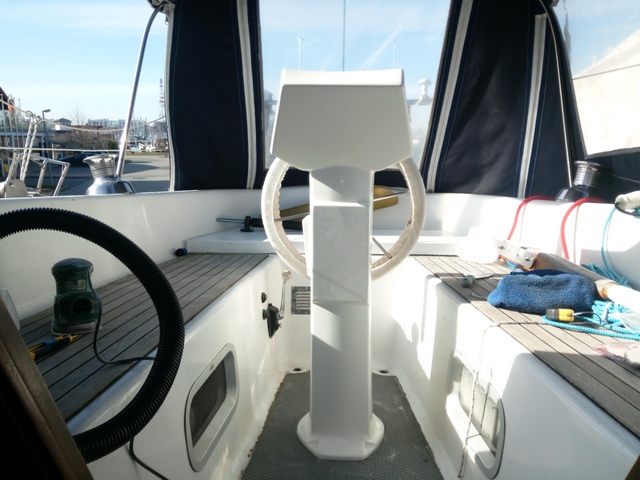

Z tych ryśtyk fajnych kalumnia przymierzona, pasuje. Da się wejść za koło nawet w gumiakach i sztormiaku.
1-IMG_20220327_102236_8.jpg [ 117.98 KiB | Przeglądane 2466 razy ]
Mam trochę czasu bo się bateria we wiertarce rozładowała.
Za parę minut będę wiercił otwór pod kołnierz.
Próbowałem usunąć żelkot i starą "siatkową" powierzchnię antypoślizgową papierem ściernym ale zrezygnowałem. Gupiego robota. Przywiozę flexa z tarczą listkową, zrobię to w pięć minut.
1-IMG_20220327_104441_5.jpg [ 107.62 KiB | Przeglądane 2466 razy ]
Kolumnę przylaminuję jednak do podłogi, połączenie będzie pewniejsze niż uszczelniacz i 4 śruby.

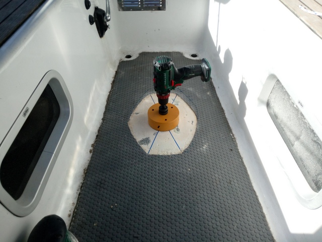

PostNapisane: 27 mar 2022, o 11:37
Posty: 14396
Podziękował : 1966
Otrzymał podziękowań: 2056
Otwór wywiercony, rura - kołnierz pasuje, będzie laminowanie. :)

sirapacz napisał(a):
jaklbym wiedział, że to będziesz akumulatorową wierdził to bym ci się przez telefon popukał w czoło, ale albo masz zajebiście ostrą otwornicę albo zajebiście dobrą wiertarko-wkrętarkę
(albo 4 razy ładowałeś aku na tym otworze;P)
Wkrętarka z Lidla, ma ze cztery lata, 18 V, na pierwszym biegu diabłu by dziurę w brzuchu wywierciła. :D
Otwór na jednym ładowaniu, musiałem ją naładować bo zapomniałem tego zrobić w domu a dodatkowo nockę spędziła w bagażniku w temperaturze cirka - 1.
Otwornica bimetal, fi 121 mm materiał LPS/przekładka (chyba sklejka)/LPS razem ze 30 mm.
To nie pierwszy tak duży otwór, który nią wierciłem. :D
