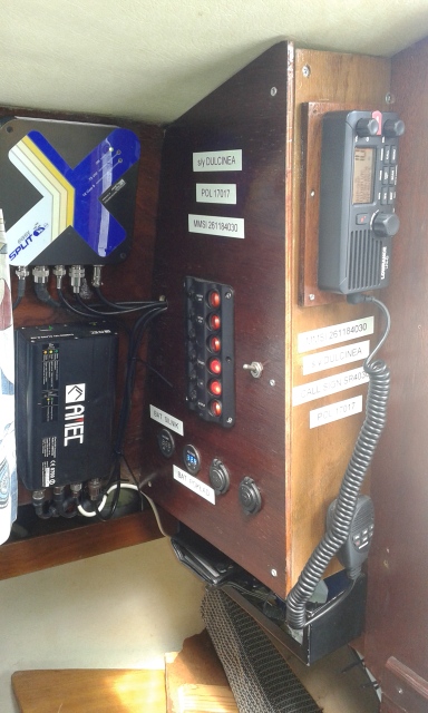

W sobotę odpaliłem "centrum multimedialne", doprowadziłem na gotowo okablowanie między radiem, AIS-em a ploterem, połączyłem wszystko do kupy i nawet działa. :-o Zaprogramowałem MMSI w radyjku i przeprowadziłem przy pomocy dziwnowskiego Kapitanatu test łączności i AIS. Jest super, wszystko hula jak trzeba. :D
20190519_131640.jpg [ 123.27 KiB | Przeglądane 3940 razy ]
Zrobiłem porządek z instalacją elektryczną, podwiesiłem porządnie wiązki. Nie przewiduję już nic montować. Następnym razem muszę ogarnąć podobnie "maszynownię".

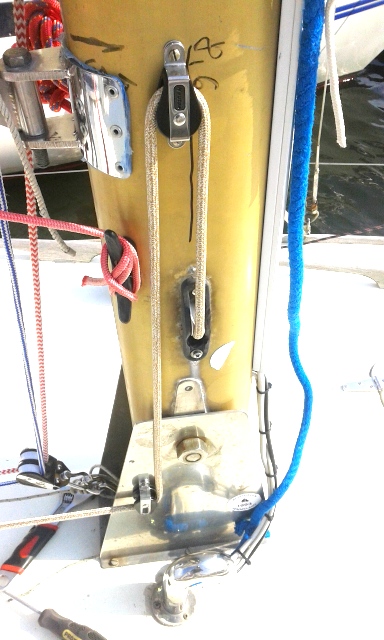

Miałem lekką zagwozdkę jak sprowadzić fał grota z wnętrza masztu w dół na bloczek zwrotny. Kombinowałem zamontować przejście fałowe, ale po wyjęciu bloczka z masztu okazało się, że się nie da. Wewnątrz są wystające elementy, szkoda zniszczyć linę.
Jedyne co mi przyszło do głowy - to rozwiązanie widoczne na zdjęciu. Działa. :D
20190518_164156.jpg [ 124.26 KiB | Przeglądane 3940 razy ]
Użyłem bloczka, który miał służyć do sprowadzenia kontrafału do kokpitu, będę więc musiał kupić i przynitować jeszcze jeden. Bloczek testowo jest przykręcony wkrętami, docelowo, jak będę dysponował porządną nitownicą zastąpią je nity monelowe.
Ile razy widzę to Twoje radio, to nie mogę wyjść z podziwu dla sposobu mocowania. :rotfl: :rotfl:
No dobra, nie musisz kolejny raz tłumaczyć...

Niby - dziwne mocowanie radia jest naprawdę wygodne w obsłudze i sprawdziło się w działaniu. Taki sposób jego montażu pozwala widzieć normalnie wyświetlacz bez wchodzenia do kabiny lub stawania okrakiem w zejściówce. Wystarczy wsadzić głowę do kabiny i widzisz to co powinno być u góry - u góry, zaś co na dole jest tam gdzie powinno. :D
