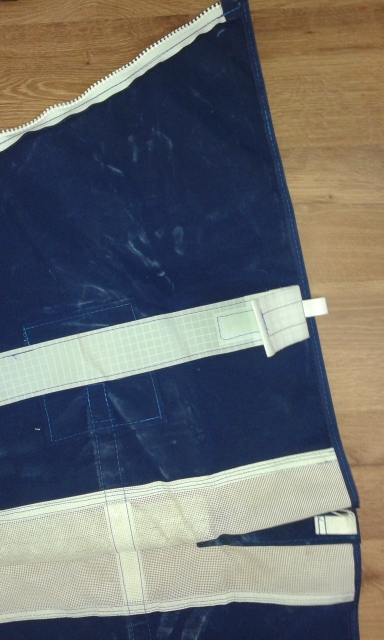

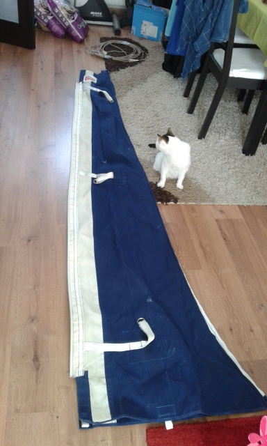

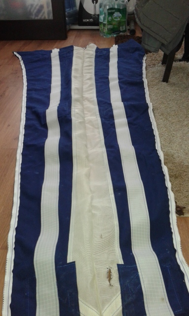

Lazyjack był uszyty prawidłowo, tylko my piiiip nie zauważyliśmy kieszeni do fiszbinów ponieważ były zapinane od strony masztu i nie było ich widać zzewnątrz. :-o
Wepchaliśmy je do tunelu wszytego nie wiedzieć po co przy suwaku.
Wychodzi więc, że mam na zbyciu pokrowiec do lazyjacka mocowany do bomu w likszparze żagla długi na 257 cm i szeroki na 100 cm przy maszcie. Ma przeciętą siatkę w jednym miejscu i brakuje jednego fiszbina, drugi powinien leżeć jeszcze na Dulci.

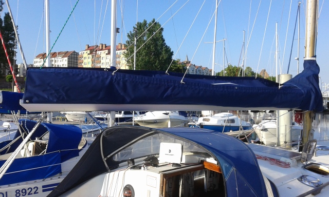

Wieczorem zamontowałem LJ, jest fajny ale będę musiał dołożyć jedno rozgałęzienie linek. Stary LJ wisiał na 6 linkach nowy ma jedną parę linek więcej. Nie przewidziałem tego i nie mam nierdzewkowych pierścieni do przeciągnięcia linek. Może ktoś w Kamieniu będzie miał zbędne ale wątpię.
20190618_065535.jpg [ 143.82 KiB | Przeglądane 3217 razy ]
Zamontowałem także nowe linki relingowe, trochę się martwiłem czy będą pasować na długość ale wyszło OK.
