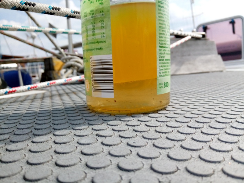

Jest jeszcze jedna opcja, wsadzić do maszynowni grzejnik olejowy, ustawić na max i zamknąć i nie otwierać przez kilka godzin. To może raptem z 1,5 m3 więc taki olejaczek nagrzeje ją błyskawicznie i wszystko co wewnątrz.
Zły pomysł. Tylko nagrzewanie ciepłym nadmuchem powietrza. Olejak co prawda nagrzeje "maszynownię", ale bardziej punktowo, w miejscu stania. Coś "farelkowate" z wymuszonym obiegiem powietrza sprawdzi się zdecydowanie lepiej. Będzie grzało w miarę równomiernie dookoła bloku.
Kłopot jest ze zbiornikiem, bo ten jest w płetwie balastowej pod silnikiem. Da się go pewno wyjąć, ale najpierw silnik i przekładnię. Woda za burtą ma na oko nie więcej niż 10 stopni, ale pociacha jest taka, że w zbiorniku paliwo jest przeźroczyste, sprawdzałem.
Może więc parafina wytraciła się tylko w filtrach, przewodach i w pompie wtryskowej, czyli tam, gdzie jest jej objętościowo mało i mogła się szybko schłodzić.
Jeżeli na wyjściu ze zbiornika nie masz żadnej pompy lub filtra zgrubnego ( zwykłe sitko drobne) to sobie odpuść. Nagrzej dobrze korpus silnika ( obudowa powinna być zdecydowanie ciepła w dotyku ręką) i pal katarynę. Na pierwszy odpał możesz nawet wyjąć filtr paliwa. Gorzej jeśli zamuliło filtr w zbiorniku, o ile jest.
Nawet wystarczy przewody paliwa i sama pompa wtryskowa.

Ognisty Szkwał napisał(a):
Nie wystarczy. Wtryski muszą się nagrzać. Jesli zimne, to pompa nie "przebije" ewentualnej parafiny. Sprawdzone na VP md11. 3 godziny grzania silnika farelką w zamkniętej przestrzeni skutecznie odblokowały wtryski. Wcześniej nie dało rady odpalić.
Możesz jeszcze odpalić tak jak proponuje Wiesław, ale z jakiegoś zewnętrznego kanistra z czystą ropą - nie ze tego pod silnikiem.
I tak musisz cały układ zasilania wcześniej rozebrać i oczyścić go z tego świństwa, więc bez różnicy z odpowietrzaniem.
Temat ropy w tym zbiorniku zostaw sobie na później - na razie uruchom silnik.
Mądrze prawisz. Widać żeś dieslem a nie owsianką pędzony.
Niekoniecznie. Jak dobrze wygrzeje cały silnik ciepłym powietrzem, na 95% "samo przejdzie", tzn. świeża ropa przepcha resztki wytrąconej parafiny i kataryna będzie hulać.

No to farelka będę musiał do piątku zorganizować, a olejak mam. :)
Metodę na świeże paliwo przetestowałem w sobotę, zalałem je do wyczyszczonego filtra bez wkładu, jednak korek z parafiny musiał być ewenrualnie gdzieś dalej, bo nie zadziałało.
Przewodu nie da się zasilić paliwem, ponieważ króćce są okute końcówkami oczkowymi a przewodu raczej nie da się na tyle ugiąć, żeby go zanurzyć w pojemniku z czystym paliwem.
Mnie tylko zbiło z tropu to, że silnik kopcił podczas kręcenia rozrusznikiem, czyli wtryski coś podawały do komór spalania. Na mój rozum nie powinien dymić, skoro nie jest wtryskiwane paliwo.
Gdyby spalin nie było nie miałbym wątpliwości, że winnym jest parafina.
No niestety nie - tylko temperatura żeby rozpuścić. Jak nie dojdzie do rozpuszczenia parafiny to będzie wszystko zapychać.
No nie koniecznie, nie koniecznie.
Dym mógł być od spalania resztek paliwa we wtryskach, na denku po przepuszczeniu cieknącego wtrysku, oleju smarującego podciągniętego przez pierścienie gdy nie ma dawki paliwa i wybuchu (nadciśnienia) tylko podciśnienie bo silnik z braku paliwa pracuje jak sprężarka.

PostNapisane: 30 kwi 2022, o 21:08
Posty: 14396
Podziękował : 1966
Otrzymał podziękowań: 2056
Nie będę Was trzymał w niepewności, w paliwie jest H2O, dużo H2O.
Żeby nie było to na zdjęciu na dole to woda pozyskana z filtrów i częściowo ze zbiornika.
1-IMG_20220430_151148_3.jpg [ 193.18 KiB | Przeglądane 2180 razy ]
Skąd tyle wody w paliwie jeszcze nie wiem, długo trwało usunięcie wody z pompy, przewodów i wtryskiwaczy, ale koniec wieńczy dzieło i tak się też stało. Silnik odpalił na zewnętrznym zasilaniu dobrym paliwem.
Jutro od ranz będę demontował gretingi w poszukiwaniu dojścia do zbiornika i ewentualnej rewizji. Berbeluchę ze zbiornika trzeba będzie wypompować.
PostNapisane: 30 kwi 2022, o 21:35
Posty: 4856
Podziękował : 401
Musi co masz jakąś dziurkę w okolicach wlewu, lub zamknięcie wlewu jest mało szczelne.
Ty zaś nie rób tego. Daj sobie na wstrzymanie. Ten mesio, jak nie dostanie dobrego paliwa, to z głodu może się przyzwyczai przejściowo do berbeluchy. A potem czysta H2O. Będzie tanio i pożywnie. :mrgreen:
PS. Takie przypadki już były. Z lat dawnych pamiętam, że UAZ "chodził" na wodę. UAZ był mój, woda ze stacji benzynowej na Grochowskiej. W wyniku "afery paliwowej" ( czytaj wodnej) robotę stracili dwaj "smutni panowie" z Komendy Stołecznej MO, czyli z Pałacu Mostowskich.

Teraz już wiem, że będę musiał wyciągać paliwo przez pobór ze zbiornika, wiec tak jak napisałeś, tak długo aż będzie leciało czyste paliwo. Może 5, może 10 a może więcej litrów.
Zależy czy będzie zmącone, czy się ustoi.
Muszę być jednak przygotowany na to, że trzeba będzie wyciągnąć więcej.
Faktycznie spirytus jest lepszy. Popiórkało mi się, benzyna działa jak deprasator, zapobiega wytracaniu się parafiny.
Próbowałem dostać się do zbiornika i tu siurpryza. :-o
Jest to dziwne, ale wiele wskazuje na to, że zbiornik jest wykonany z laminatu, jako integralna część płetwy balastowej.
Wlew i odpowietrznik są wlaminowane.
Dodatkowo okazało się, że wąż odpowietrznika kończy się za oparciem koi w messie. Nie dziwota, ze waliło paliwem. Kolejna robota, porządny odpowietrznik na zewnątrz.
