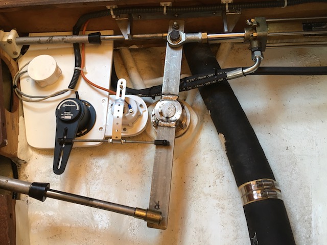

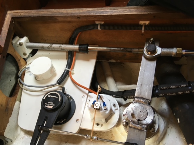

Ramie steru jest już gotowe, wykonane w firmie Adamixa z sąsiedniego Forum. Profesjonalne i solidne jak cholera.
Nie przewidujesz klina ustalającego ramię na osi steru? Może chociaż śruby aretujące (nie widzę ich na zamieszczonym zdjęciu)?

Jest zabezpieczenie w postaci kołka sprężystego.

Jak będziesz zakładał autopilota, to pewnie przyda Ci się mocowanie dla popyczacza czujnika wychylenia płetwy. U mnie pierwotnie wyglądało to jak na pierwszym zdjęciu.
Okazało się jednak, ze dodatkowy czujnk położenia steru (do zegara umieszczonego na kolumnie) ma odwrotną logikę niż z czujnik autopilota i trzeba było dołożyć patent "odwracający" wskazania (drugie zdjęcie). Trochę MacGyver, ale działa :D
Bardzo polecam też montaż (po odpowietrzeniu układu) ogranicznika wychylenia płetwy (widać taki pancerny na drugim zdjeciu) - zapobiega uszkodzeniom siłownika hydraulicznego w razie dynamicznego kręcenia kołem do oporu. Ustawiony jest na ok. 35 st.
Z braku możliwości zastosowania typowego rumpla awaryjnego, układ sterowania mam nieco skomplikowany. Drugie koło sterowe (przy kabinie) ma cięgła, i to je napędza autopilot (stary Robertson: silnik, połączenie łańcuchowe).

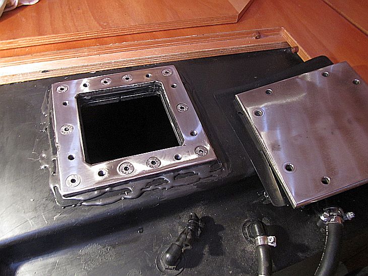

Być może słusznym okaże się wykonanie otworu rewizyjnego ( nie chce mi się wierzyć że takowego nie ma) stosownej średnicy. Zrobić raz a dobrze, by mieć spokój na następne lata.
Wiesiu - może nie być.
U mnie nie było i takowy otwór dorabiałem - tyle, że miałem dobry dostęp:
IMG_0067.JPG [ 112.92 KiB | Przeglądane 3476 razy ]
Ale opłacało się - coś tam z dna - jakieś śmiecie wybrałem do czysta i teraz pilnuję co leję.

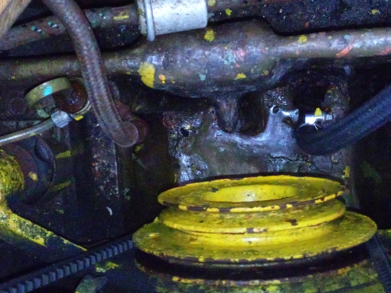

Wczoraj od rana wyczyściłem to co było w zenzie pod silnikiem i śmierdziało okrutnie. Ten syf był tam już od lat. Najpierw odsysarka do oleju, potem przy pomocy ręczników papierowych wybranie reszty gęstego, na koniec szorowanie przy pomocy chemii marki Meglio do czystego. Przy okazji znalazłem kilka śrubek, nakrętek i dwa długopisy. :D
1-IMG_20220502_143900_1.jpg [ 250.72 KiB | Przeglądane 3334 razy ]

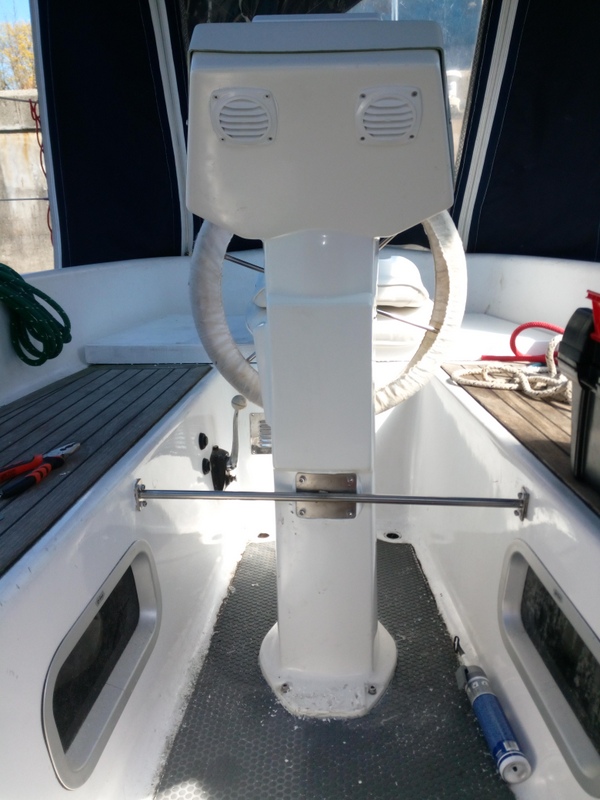

Na zdjęciu widać dno zenzy, jest to laminat, widać też, że króciec poboru paliwa jest wlaminowany, podobnie jak pozostałe w zenzie pod messą. Jest jeszcze zenza pod przekładnią i dławicą. Mają dno na różnych poziomach i przegrody powodujące, że po osiągnięciu pewnego poziomu zawartość przelewa się do tej najniżej położonej, czyli pod silnikiem. Prawdopodobnie dno zenzy stanowi górną ściankę zbiornika paliwa, ponieważ nie znalazłem logicznego wytłumaczenia na zalaminowanie metalowego baku w płetwie balastowej.
Przymocowałem także poprzeczkę na wszelki wypadek stabilizującą kolumnę sterową i stanowiącą wygodne i pewne miejsce do przypinania się oraz kratki wentylacyjne od spodu pulpitu kolumny.
1-IMG_20220502_112221_6.jpg [ 155.68 KiB | Przeglądane 3334 razy ]

"Przymocowałem także poprzeczkę na wszelki wypadek stabilizującą kolumnę sterową i stanowiącą wygodne i pewne miejsce do przypinania się oraz kratki wentylacyjne od spodu pulpitu kolumny."
Co istotnie ułatwi przechodzenie za kolumnę sterową?
PostNapisane: 3 maja 2022, o 07:50
Posty: 14127
Podziękował : 358
Ale będziesz to Piotr klął ... :-(
Ile kolan od tego będzie poobijanych i to w miejscach, gdzie nie ma osłony mięśni. :-(
Przemyśl tą łaminóżkę ...
Wł.
PostNapisane: 3 maja 2022, o 08:40
Posty: 14396
Podziękował : 1966
Otrzymał podziękowań: 2056
Już o tym pisałem ze dwa razy widać to także na zdjęciu. :twisted:
Nikt się nie uderzy, ponieważ nikt nie będzie tamtędy przechodził. Jest na to po prostu za mało miejsca. Od soboty wchodziłem w tą i z powrotem dziesiątki razy i sie nie uderzyłem ani nie potknąłem.
Komunikacja z miejscem sternika odbywa się po ławce kokpitu. Tak jest na Dulci i od nowości na wielu jachtach o klasycznej, wąskiej dupce i z kołem sterowym. Na którymś z dużych jachtów, którymi pływałem tez tak jest, ponieważ wanna kokpitu jest wąska.
