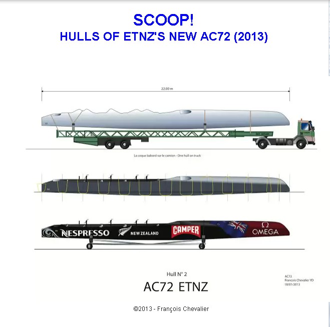

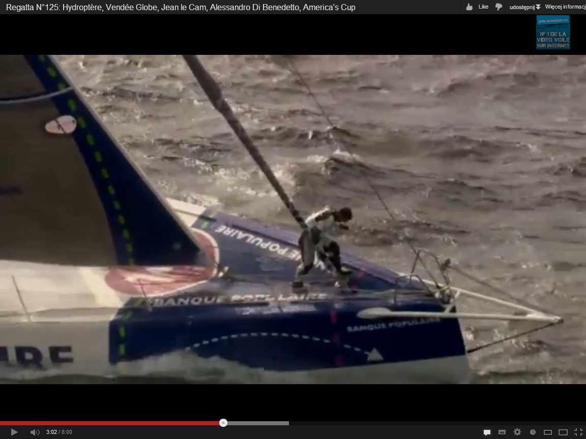

Dorzucam profile AC 72 ze strony F. Chevaliera, ten drugi może zainteresować Mariana...
AC 72.jpg [ 59.4 KiB | Przeglądane 6208 razy ]
jeśli dobrze przyłożyłem linijkę, to tam pod dziobem jest... wklęsłość! :D
PostNapisane: 7 lut 2013, o 01:18
Posty: 14014
No przecie:
ja wiem, że od lat Oni wszyscy rżną z PIP'a,
a w ostateczności z VIP'a :lol: :roll: ;)
- a to wklęsłe pokłady na dziobie,
- a to dziurkowane wzmocnienia pokładu od góry,
- a to boczne miecze szybrowe wychodzące ponad linią wody z kadłuba,
- a to płaskie dno pod dziobem,
- a to w końcu wklęsłości denne,
Jeszcze nie zrobili;
latających salingów,
płaskiego dziobu,
zasysanej w dół rufy
i kilku innych pomniejszych detali.

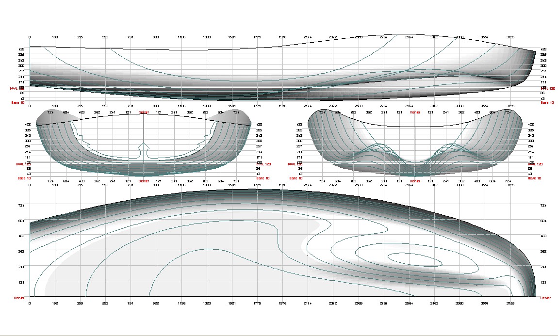

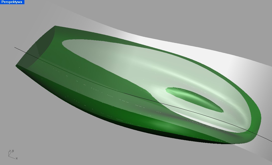

Wklęsłości i na mnie podziałały, więc popróbowałem, żeby zrozumieć... ;) :roll:
Muflon.jpg [ 40.43 KiB | Przeglądane 5778 razy ]
Przez przypadek w sumie, wyszła niesymetryczna symetria.
I zaczynam widzieć w tym sens. Choć pewności nie mam... :lol: :roll:

Marianie, ciekaw jestem jakie byly dalsze losy PIP-a. Dlaczego nie probowales dajej startowac i go udoskonalac. Wydaje mi sie ze jesli to byla naprawde taka dobra konstrukcja to powiniennes osiagac coraz lepsze wyniki w miare trymowania lodki.
Ja obserwuje dosc czesto sytuacje odwrotna, dobrze plywajaca lodka przechodzi w inne rece i przestaje plywac :) Przecietna , w miare zaangazowania wlasciciela plywa coraz lepiej.

pokaż więcej tego Muflona bo to ciekawe ... nawet bardzo :shock:
PostNapisane: 10 lut 2013, o 00:05
Posty: 9316
Otrzymał podziękowań: 2224
Uwaga, wchodzimy w Rok Węża... :lol:
Muflon 2.jpg [ 203.92 KiB | Przeglądane 5602 razy ]
Jakieś de javu pluska chyba...

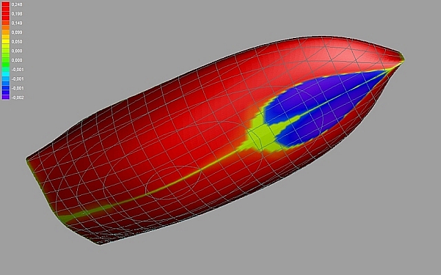

A co "Gausian Curwatura" o tym mówi?
bo o moim się wyraża negatywnie :evil: > :lol: :lol:
P-911 gausa dno.jpg [ 120.12 KiB | Przeglądane 6128 razy ]
PostNapisane: 10 lut 2013, o 12:11
Posty: 9316

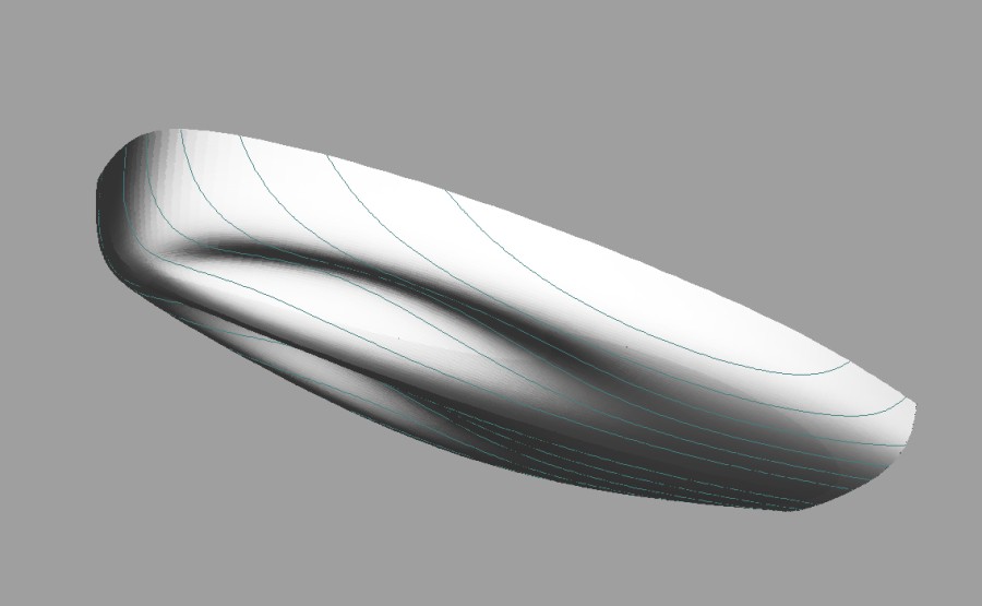

"Gauseamus" potraktował Muflona chyba przyjaźnie:
Muflon 3.jpg [ 77.24 KiB | Przeglądane 6051 razy ]
A na "krzywej pofalowanej" niby linia wodna w przechyle
Muflon 4.jpg [ 63.84 KiB | Przeglądane 6051 razy ]
odsłania "tajemnicę" poduszki powietrznej... :roll: :-?

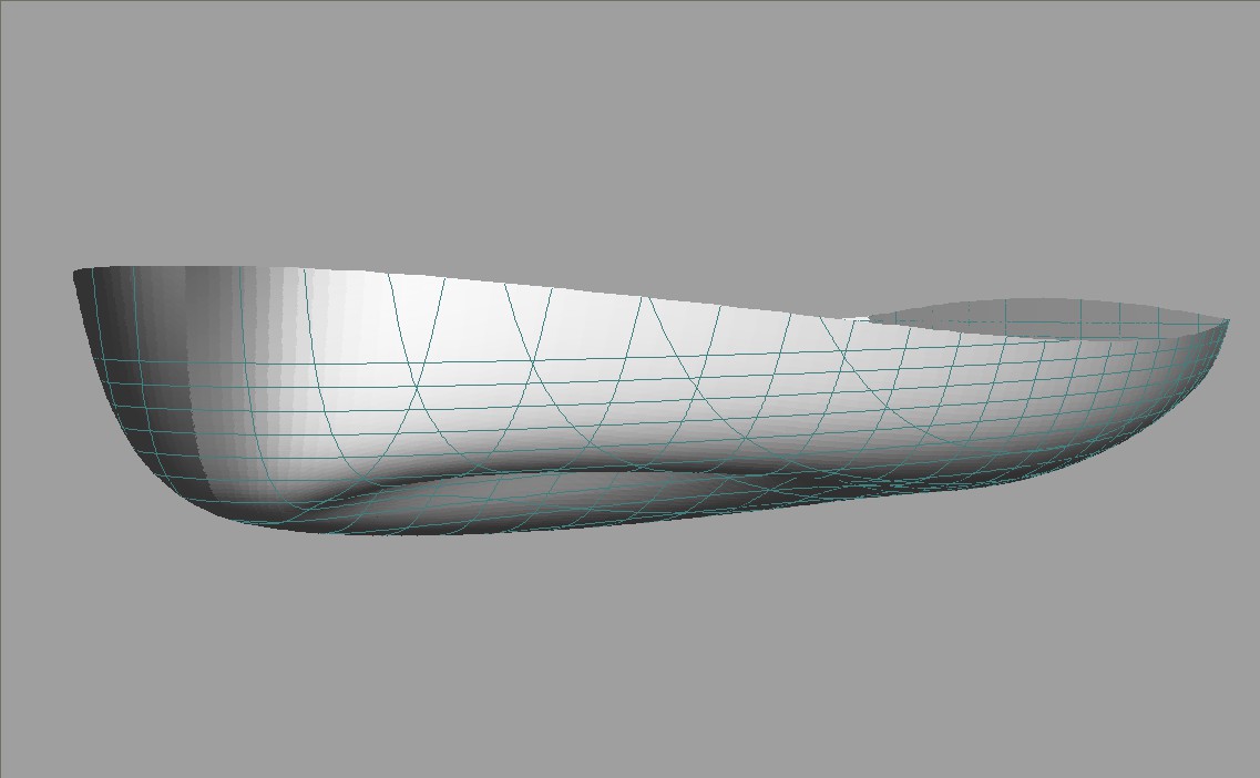

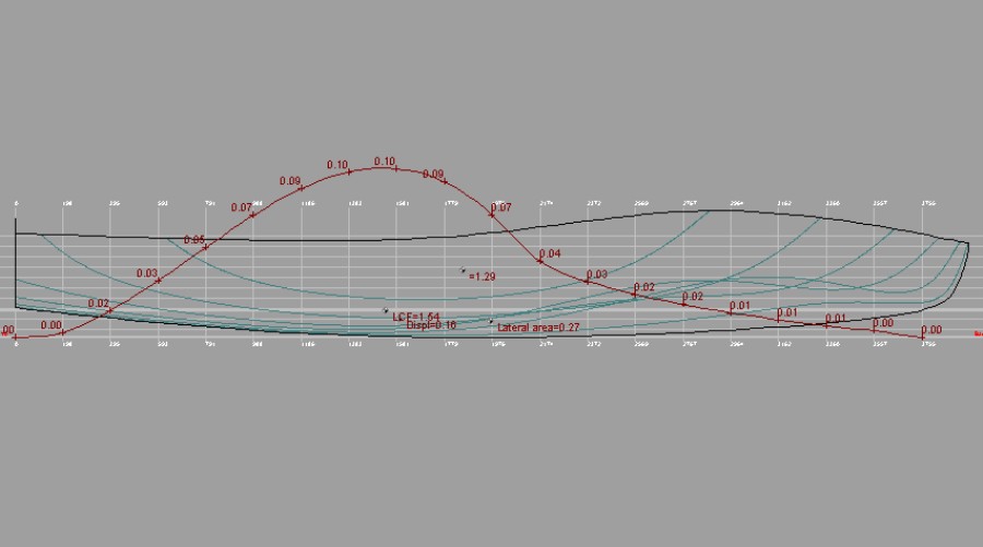

Dlatego szerszy dziób, ale wykres wyporności wygląda mizernie... statycznie:
Muflon 5.jpg [ 43.65 KiB | Przeglądane 5942 razy ]
W przechyle wzrasta natomiast szerokość KLW, więc i wyporność. Ślad na wodzie pokazuje przewagę wyporu na dziobie czyli "unosi" dziób do góry. Jeśli dodać do tego, że dzieje się to pod wpływem prędkości, to należy założyć też napływ wody do "nadkoli" dziobowych (gdzie znajduje się powietrze), wzajemne oddziaływanie na siebie dwóch czynników, pojawienie się podwyższonego ciśnienia i ujście "piany" wzdłuż "krawędzi spływu" pod dno w stronę rufy. Prawdopodobnie z nieco większą prędkością jako, że fala dziobowa zagęszcza wodę przed dziobem, by rozrzedziła się za rufą.
Teoretycznie poduszki działają przy małym przechyle, wtedy mała fala napływa laminarnie i nie wypłukuje powietrza z "nadkoli" (a nawet zasysa je bokami). Przy większej prędkości i przechyle działa tylko jedno "nadkole", ale uszczelnione dookoła... wodą. Nawet w przypadku wypłukaniu powietrza z owej wklęsłości, strugi wody powinny zostać wciśnięte pod dno z większą prędkością. Efekt pędnika strugowodnego...
Ale pewny nie jestem. :roll:
Nie pozostaje nic innego, jak sprawdzic w praktyce.
Sprawdzanie moze potrwac, bo jak pisalem, przy tej dlugosci roznice predkosci beda nieduze, wiec i trudne do przypisania danej cesze lodki...
PostNapisane: 10 lut 2013, o 22:59

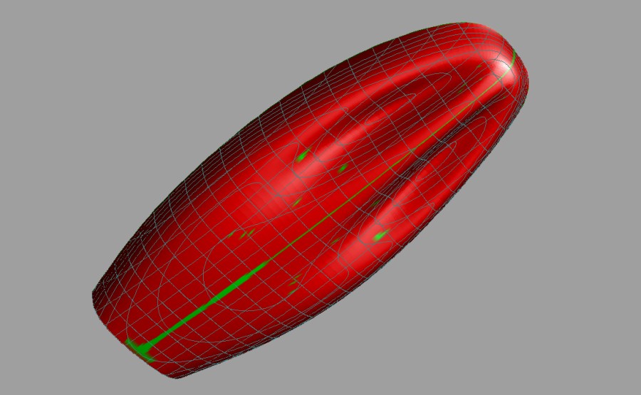

Chwilowo niech będzie zrzut z FS-a (poprawiony):
Muflon 6.jpg [ 67.94 KiB | Przeglądane 5787 razy ]
widok z poziomu wody.
nie mieszałbym do tego doświadczeń z motorówek
Żaglówka na Narwi pchana południowym wiatrem może płynąć podobnie jak motorówka.
Woda jest ta sama, powierzchnia kadłuba - też. Pozostaje tylko kształt...
