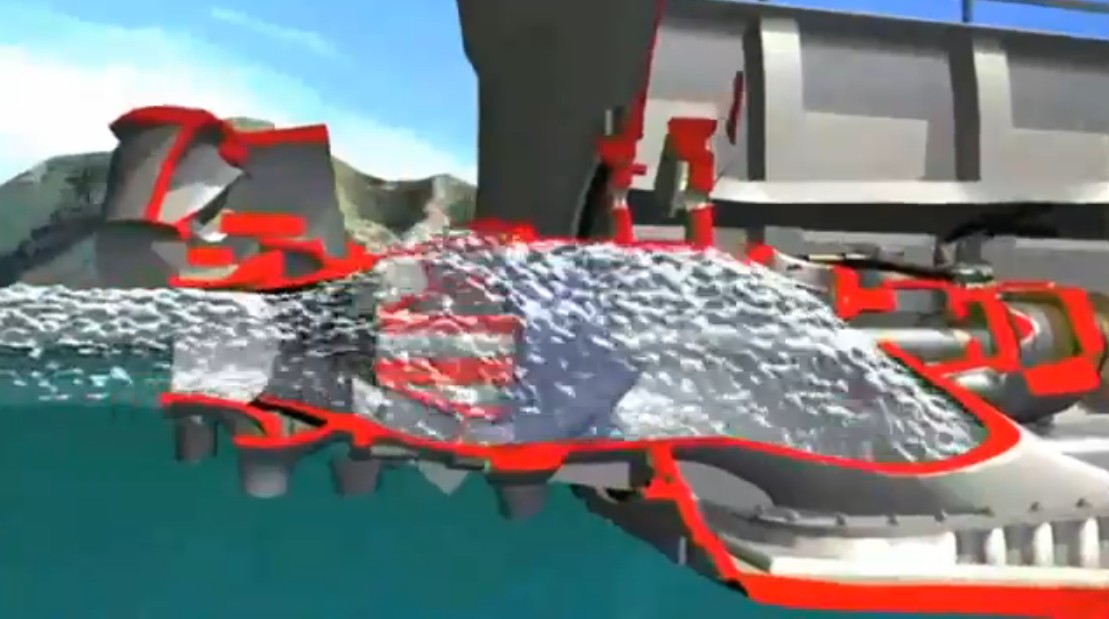

Zanim to nastąpi... dodam jeszcze zrzut z ekranu przekroju silnika strugowodnego:
How a Hamilton Waterjet works.jpg [ 107.38 KiB | Przeglądane 5828 razy ]
gdzie średnica wylotu wody "napędowej" jest 2 x mniejsza od średnicy wlotu.
Przyjąć zatem można, że zwężenie przekroju strugowodnego wynosi... 4 : 1.
Podobne wielkości można przyjąć do przekrojów tunelowych pod kadłubem żaglówki.
