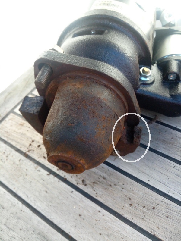

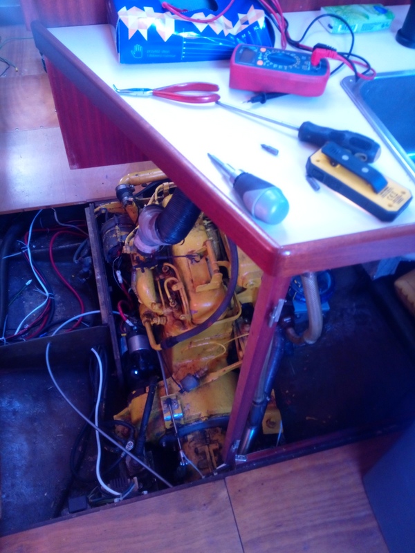

Nie mając wyjścia wczoraj, po przyjeździe samemu zabrałem się do pracy, najpierw częściowo demontując zabudowę kuchni, żeby można było silnik wytargać. Do wieczora ogarnąłem rozrusznik i resztę osprzętu, wydech i prądy.
1-IMG_20220702_160100_4.jpg [ 184.35 KiB | Przeglądane 2314 razy ]
Na dzisiaj zostało mi odkręcenie i odsunięcie przekładni i jakieś drobne prace, po czym biorę się za przebudowę instalacji elektrycznej silnika. Jedynym (oprócz masy) jego połączeniem będzie ładowarka, o ile ma separowane wyjścia (są trzy osobne). To porządny sprzęt więc jestem przekonany, że dalej będzie ładowała wszystkie trzy baterie.
Jutro organizuje ludzi do wyjęcia silnika pod zejściówkę i HDS-a do wyjęcia go na zewnątrz. Ponoć spawacze ze stoczni to świetni fachowcy, tyle, ze trzeba im silnik dostarczyć do warsztatu.
Wiem już dlaczego rozrusznik wyłamał gniazdo, otwory mocujące mają otwory fi 12, śruby zaś to "10". Czyli jest duży luz i przy niedokręconych śrubach moment skręcający całkiem sporego urządzenia przenosi gniazdo. Trzeba będzie dopasować odpowiednie tulejki. Dodatkowo w miejscu pęknięcia jest jakiś otwór, który osłabił dodatkowo gniazdo. I w tym miejscu jakiś czas temu nastąpiło pierwsze pękniecie, widać to po materiale ( zaznaczone na fotce ), że doszło do niego wcześniej. Drugie jest zupełnie świeże.

Wiedza to może mniej, taka praca do dla mnie nic nowego. Parę silników już w życiu wyjmowałem parę skrzyń biegów, wiele rozruszników.
Kiedyś sam naprawiałem swoje samochody, a teorii się naumiałem na studiach. Mieliśmy przedmiot, który nazywał się "szkolenie samochodowe". :)

Sądząc po wielkości otworów na śruby we flanszy rozrusznika może on został tu "dopasowany" z całkiem innego typoszeregu silników jako pasujący/uniwersalny, bo to tak nie może być. Te tulejki trzeba zrobić krótsze niż grubość flanszy przy otworach a najlepiej by było je scalić z flanszą.
Być może w innym typoszeregu z którego pochodzi ten konkretny rozrusznik otwory śrub nachodziły na tulejki ustalające jego położenie na flanszy silnika osadzone we flanszy silnika.
co w kontekście wpisu
dowodzi słuszności przysłowia: Kto się uczy sam od siebie, ten uczy się od głupca. :oops:
Rozwiercaj więc otwory, dorabiaj tulejki, pasuj co do ułamka milimetra. Tylko nie płacz później, że zbędnie wydałeś kasę.
Mylisz cały czas przyczynę ze skutkiem.
Które to "szkolenie samochodowe" zapewne stoi znacznie wyżej :rotfl: niż 2 lata "Budowy maszyn i urządzeń" na SGGW-AR + paroletnia praktyka w nadzorze remontów silników wysokoprężnych.
Ale co mi tam, Twój silnik, Twoje błędy
Konstrukcja silnika OM 636 ma już prawie 70 lat. Był on wielokrotnie modyfikowany. Ale w omawianym przypadku nie ma to nic do rzeczy. Otwory pod śruby mocujące zawsze są większe od samych śrub. Za prawidłowe ulokowanie rozrusznika w gnieździe odpowiada pierścień centrujący pasowany do gniazda . Też zresztą z +- milimetrowym luzem na stronę.
Start rozrusznika powoduje jego ruch wokółosiowy. Jeżeli śruby mocujące są dobrze dokręcone, to nie ma żadnej możliwości wyłamania gniazda. Na 95% przyczyną awarii było nie dokręcenie jednej ze śrub mocujących, a na 5% jakeś zmęczenie materiału
Tulejowanie "za dużych" otworów pod śruby mocujące to robota głupiego, do niczego nie prowadząca.
Mogą potem wystąpić duże problemy z wpasowaniem rozrusznika na jego miejsce.

Tak, oczywiście, masz Wiesiu rację, ale nie 3,5 mm luzu. :-o
Odkręcałem zylion rozruszników, od malucha po Stara nigdy się nie spotkałem z tak dużą tolerancją. Taki duży otwór powoduje, że każde nawet minimalne poluzowanie śrub powoduje silniejsze szarpnięcie, bo zakres ruchu jest wiekszy.
Może być tak, że ktoś dopasował nieoryginalny rozrusznik, pasujący do gniazda i otworów, ale przykręcany na dwie "12", a nie "10". Być może oryginalny był nieco mniejszy, bo ten niemal dotyka ścianki grodziowej. Dodatkowo zwykle podkładki zamiast sprężynujących także nie pomogły.
Dodatkowo nie potrafię znaleźć zastosowania dla otworu, na wysokości którego nastąpiło pierwotne pęknięcie. Ewidentnie osłabiło ono gniazdo.
