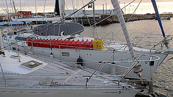

Tak się zastanawiam. Montujecie na jachtach wielkie zbiorniki paliwa, które to paliwo potem stoi tygodniami albo miesiącami. Nic dziwnego, że potrzebne są różne metody na oczyszczanie, uzdatnianie, przepompowywanie i tak dalej. I po co?
Właśnie byłem na jachcie. Zbiornik paliwa ma 22 litry. Zatankowany został jesienią do pełna, jak zawsze na zimę. Ponieważ płyniemy na urlop niedługo, sprawdziłem, ile paliwa można dolać. Na oko 1/3 zbiornika, może z 7 litrów. Uzupełnię. Do tego zabiorę, na wszelki wypadek, baniak 5 litrów. Wszystko wystarczy pewnie do końca sezonu.
Chodzi mi o to, że sami sobie ludzie robią problemy. A potem dyskusje, co zrobić z 200 litrami zanieczyszczonego paliwa. Wtedy faktycznie jest problem...
PostNapisane: 13 lip 2022, o 21:06
Posty: 14127
Podziękował : 358
Widzisz - to zależy od tego jak kto pływa - jak dużo i jak daleko...
W zeszłym roku w rejsie do św. Mikołaja - rejs > 3 miesiące - spaliłem ponad 700 litrów ropy - zbiornik mam 210 litrów + wziąłem ze sobą 140 litrów w kanistrach - a braki dokupowałem po drodze.
Po co tyle paliwa ?
Zwyczajnie dla wygody i bezpieczeństwa - jak potrzebuję podjechać do przodu - a wieje mi w pysk lub nie wieje w ogóle - to nie będę się szczypał i w imię jakiś niezrozumiałych dla mnie idei - na siłę onanizował się przy braku wiatru lub walczył z silnym przeciwnym wiatrem na żaglach.
Silniki są Tomek od tego, żeby je używać - do tego zostały wymyślone.
W tym roku na odcinku Hel - Falkenberg - zużyłem przez 3 tygodnie 80 litrów paliwa - płynę w rejs dobrze ponad 2 miesięczny - zużyłem póki co w sumie niewiele, ale nie wyobrażam sobie płynąć w taki dłuższy rejs ze zbiornikiem 20 litrów - a mam ze sobą jeszcze > 300 litrów.
Jutro jadę uzupełnić te zużyte 80 litrów, żeby nie mieć kłopotów i żeby w razie potrzeby nie zabrakło mi ropy.
Zresztą nie jestem odosobniony - patrz na fotkę poniżej - oni wzięli ze sobą w rejs > 600 litrów:
IMG_0990.JPG [ 148.96 KiB | Przeglądane 1770 razy ]
Ty mało pływasz - robisz krótkie przeloty dla dotarcia na określone regaty - wiele osób pływa na dłuższe rejsy i tego paliwa naprawdę potrzebuje.
Jak ktoś mało pływa - lub na krótkich dystansach - to mało potrzebuje paliwa.
Co tu więcej tłumaczyć ?
