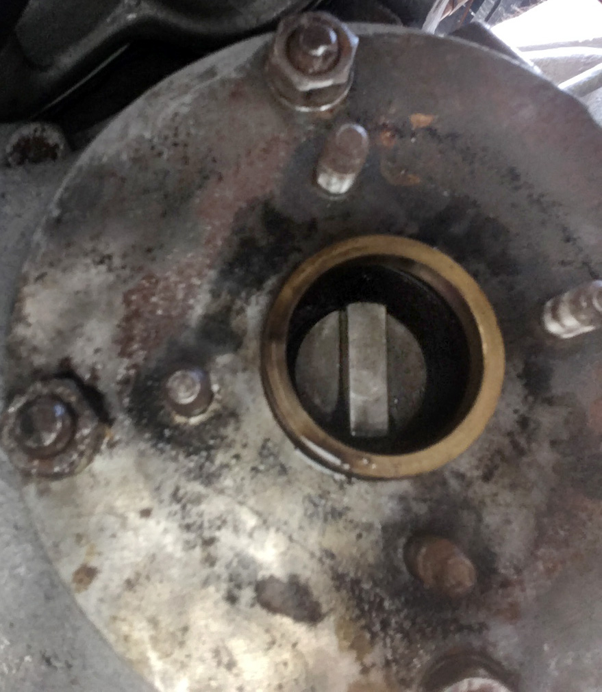

Krótka opowieść o sprzęgle (ku przestrodze):
Silnik po remoncie, wszystko działa ok. Po uruchomieniu mam zwyczaj sprawdzać, czy wydech oddaje wodę chłodzącą. A tu pewnego razu zonk - nie leci. Weryfikacja drożności przewodów, poboru wody - wszystko ok. Chłodzenie znowu działa. Sprawdzam po kilku minutach - woda nie płynie. Sprawdzenie wirnika - wszystko ok: w dobrym stanie i chodzi. Montaż, ponowne sprawdzenie silnika - nie ma chłodzenia... Demontaż pompy wody i sprawdzenie sprzęgła: na swoim miejscu, w dobrym stanie, po odpaleniu silnika kręci się. Na rękę brak jakichkolwiek luzów.
IMG_1634.JPG [ 253.51 KiB | Przeglądane 2634 razy ]
Dla wyjaśnienia: dystans między grodzią a zamontowaną pompą dokładnie taki, by móc wymienić wirnik, znaczy ciasno. Ocena wizualna możliwa tylko za pomocą aparatu w telefonie w trybie "selfi".
Biorę żabkę i próbuję, czy sprzęgło się da obrócić na siłę - niestety udaje się :-(
Pierwsza reakcja mechaników: demontaż silnika, bo nie ma szans dostać się do rozrządu, w którym to sprzęgło jest osadzone, a to ze względu na ulokowanie silnika zbyt blisko grodzi. Po przestudiowaniu Spare Parts List znajduję, że sprzęgło jest osadzone na wcisk w trybie, który z drugiej strony napędza pompę wtryskową. Demontaż pompy wtryskowej i sprawdzenie, czy można dostać się do sprzęgła od tej strony przez tryb - tak! Udaje się (z pewnym trudem) je wybić. Stan sprzęgła zgodny z podejrzeniem - powierzchnia mocowania wyślizgana, więc stwierdzony luz widać nienowy.
W międzyczasie w UK kupuję nowe sprzęgło.
Zostaje pytanie, jak je teraz tam osadzić (oryginalnie wciskane najprawdopodobniej na gorąco) bez rozbiórki silnika. Wpadłem na pomysł osadzenia go na zimno, za pomocą dorobionego na tą okoliczność "wyciągacza": w sprzęgle zostaje wywiercony i nagwintowany otwór, wytoczona na wymiar śruba wciągająca i tuleja oporowa zakładana od strony mocowania pompy wtryskowej (nb. oryginalne sprzęgło było zahartowane do tego stopnia, że tokarz zrezygnował z wiercenia i gwintowania). W gnieździe sprzęgło zostaje osadzone na specjalistyczny klej anaerobowy do wałków (dobrany do szacowanej wielkości luzu). Zostaje montaż pompy wtryskowej i pompy wody (też zabawa, bo dla ustawienia osiowości pompy względem sprzęgła potrzebna jest tuleja centrująca (narzędzie specjalne). Sprawdzenia na drugi dzień - jest ok :) .
Efekt końcowy: od trzech lat chłodzenie działa bez zarzutu :D

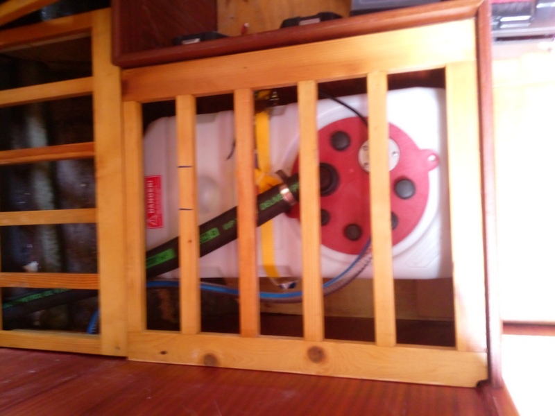

Pompa została zregenerowana i wyregulowana, wyczyszczone i wyregulowane zostały wtryski, zaś jeden jest nowy - bo był zabity na śmierć.
Na łożyskowaniu napędu pompy wtryskowej był ogromny luz, mechanik Adam mówił, że jeszcze takiego nie widział, a pracuje w zawodzie kupę lat. W sprzęgle kłowym napędu pompy wody zaburtowej nie było elementu tłumiącego i trzeba go było dorobić, pompa była zazębiona kieł za kieł...
Kupa drobnych defektów, pozrywanych gwintów, zapieczonych śrub, wszystko to praco i czasochłonne.
Silnik stoi od wczoraj w hangarze i czeka na montaż.
Zamontowany został zbiornik, wlew, wąż, odpowietrznik i wąż od niego. Wszystko przeprowadzone porządnie przez wywiercone w ściankach otwory. Zbiornik jest przypięty pasem transportowym, nic go nie ruszy. Po południu filtrowaliśmy paliwo, 15 l trafiło do zbiornika.
1-IMG_20220723_142359_3.jpg [ 132.92 KiB | Przeglądane 2486 razy ]
Nowe poduszki pasują idealnie na otwory po starych, trochę roboty mieliśmy z odkręceniem trzech szpilek, koniec końców ucięliśmy łby, zdjęliśmy stare korpusy poduszek i elementy dystansowe. Przed montażem silnika trzeba będzie przyspawać nakrętki, inaczej nie da się ich odkręcić...
Niektóre tak są montowane fabrycznie. Stąd pewnie (ja pisałem wyżej) konieczność bardzo dokładnego centrowania.

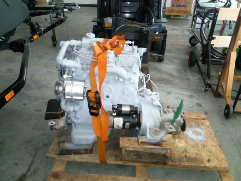

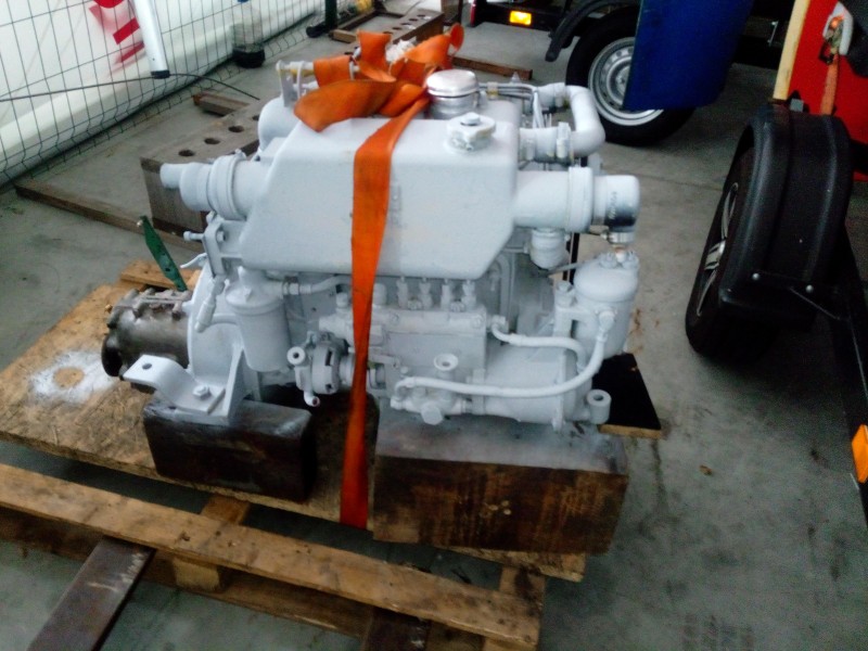

Datę montażu silnika determinuje czas potrzebny na przygotowanie szpilek - przejściówek. Okazało się, że szpilki z porządnej stali o średnicy gwintu 16 mm i długości 150 mm nie są dostępne, muszę kupić metrowy pręt ze stali 10/9 cokolwiek to znaczy. Niestety sklep jest czynny do 16 - tej wiec dopiero jutro go zanabędę.
Mam nadzieję, że tokarz się do czwartku wyrobi. :)
Prawdopodobnie przy pomocy kolegów i HDS-a silnik włożę w piątek lub w sobotę. Jednak najpierw muszę odkręcić trzy upierdliwe śruby mocujące stare poduszki.
Później silnik trzeba ustawić w linii z wałem.
