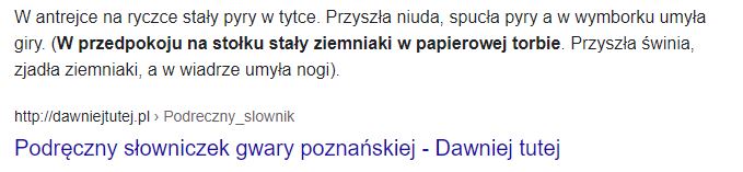

Waldi_L_N napisał(a):
W antrejce na ryczce stały pyry w tytce. :-P
Patrz załacznik ;-)
po_poznansku.jpg [ 24.62 KiB | Przeglądane 3033 razy ]

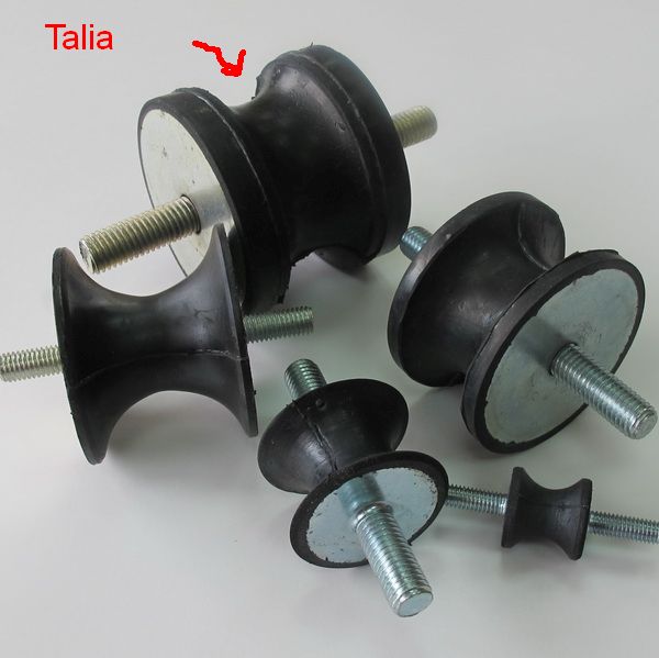

Kurczaku :) Tak z ciekawości. "Taliowane" te Twoje wibroizolatory, czy nie ? :mrgreen:
talia1.jpg [ 48.26 KiB | Przeglądane 2945 razy ]

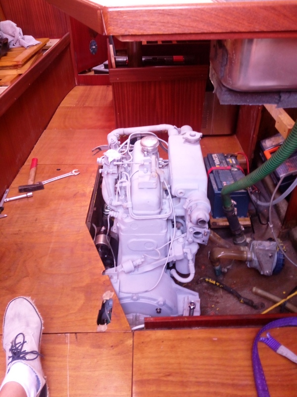

Operacja umieszczenia silnika poszła w miarę gładko, nie licząc kilku rys na zejściówce i na szufladach w stoliku nawigacyjnym. Ale to się da przeszlifować i polakierować. I tak, miała być jeszcze jedna warstwa lakieru położona.
Przy wyjmowaniu było łatwiej, ponieważ silnik był bez przekładni. Teraz był dłuższy o jakieś 30 cm, wiec trudniejszy w manewrowaniu. Niestety nie mogąc dalej wycofać wału, byłby ogromny problem z połączeniem przekładni z silnikiem po jego ustawieniu.
Na faceta od HDS-a czekaliśmy w gotowości kilka godzin. W operacji pomagał Andrzej i Tadziu, czyli obecny armator Dulci.
1-IMG_20220730_181625_0.jpg [ 179.82 KiB | Przeglądane 2952 razy ]
Wielkie podziękowania za cierpliwość, bez nich nie dałbym rady. :respekt:

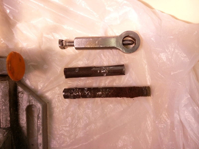

Takim narzędziem - samoróbką wykonaną przez rzeczonego mistrza tokarki udało się wykręcić szpiki. Trwało to cirka godzina /szpilkę ale koniec wieńczy dzieło. :D
1-IMG_20220729_130202_7.jpg [ 146.45 KiB | Przeglądane 2952 razy ]
Poduszka nie ma talii, ma metalową czapeczkę. :)

Tak, jadąc prawie 8 godzin pociągiem z Kołobrzegu do Poznania miałem czas na przemyślenia. ;)
W przypadku tylnych łap trzeba będzie odkręcić wsporniki i zrobić nowe otwory we właściwym miejscu lub wypiłować fasolki, zależy o ile przesuną się szpilki po docelowym ustawieniu silnika.
Najważniejsza jest lewa - tylna, która jak pisałem jest wygięta i odkształca poduszkę, tam prawdopodobnie nowy otwór będzie właściwym rozwiązaniem.
Większy problem będzie z przednimi, tam nie ma gdzie robić nowe otwory ani fasolki. I to mi nie daje spokoju.
Z ciekawostek, według tabliczki znamionowej silnik jest z 1962 roku, więc gdy był montowany do jachtu miał już 22 lata i nie wiadomo jaką ilość kilometrów za sobą.

Tak, jest w normie.
Prawdopodobnie silnik przed marynizacją przeszedł naprawę główną, inaczej byłoby to IMHO bez sensu. Więc liczy się przebieg jachtowy. :)
Zgodnie ze specyfikacją stoczniową do Konsula 37 były montowane lub dedykowane (były sprzedawane jako zestaw do samodzielnej zabudowy) MB OM636 albo VW 1,5D
