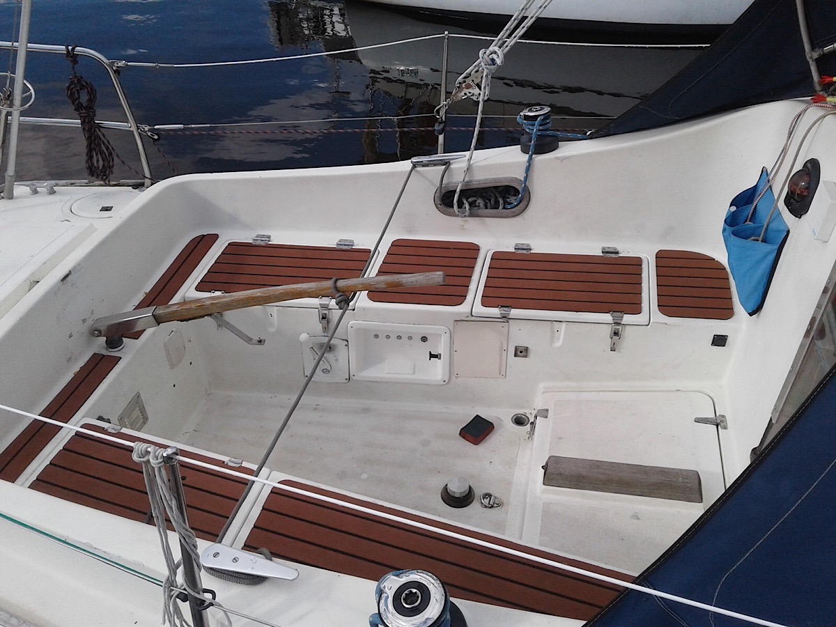

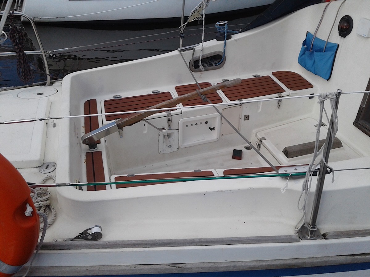

PostNapisane: 4 paź 2019, o 11:59
Posty: 1636
Podziękował : 273
Dla zobrazowania obecnej sytuacji na Dulci pozwolę sobie zamieścić aktualne zdjęcia kokpitu.
Uważam, że przy decyzji o pozycji kolumny sterowej należy uwzględnić rodzaj autopilota.
Rumplowy autopilot wymaga większego odstępu od osi steru.
Może to się pokrywać z aktualną sytuacją, gdy dla sternika wykona się zdejmowaną ławeczkę-siedzonko ponad osią steru.
Pozostałość rumpla pod siedzeniem poruszając się może budzić kontrowersje lub skojarzenia.
Co głodnym na myśli... :rotfl: :lol:
