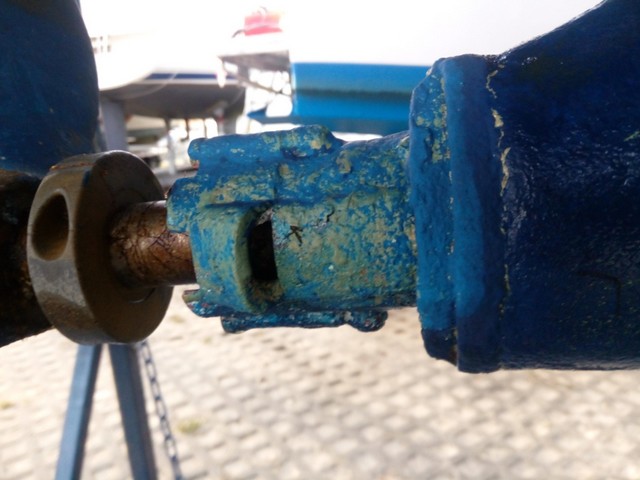

Od wczorajszego południa Don Kichot już na brzegu.
Prace przy czyszczeniu kadłuba trwały kilka godzin. Myjka ciśnieniowa zakupiona w Lidlu zmyła bez problemu całe świństwo, którego i tak nie było dużo, jak na to, że jacht cały sezon przestał przy pomoście.
Przy okazji zmyła także antyporost, miejscami do podkładu, a pod jachtem powstała wielka niebieska kałuża. :-o
Miał być twardy, a okazał się bardzo miękki, na wiosnę trzeba będzie malować na nowo.
Znalazłem za to winowajcę problemu z wałem. Jest to ewidentnie dławica. Obracając wałem za śrubę wyraźnie słychać dźwięk i wibracje pochodzące z części gdzie jest uszczelnienie, które pracuje prawdopodobnie bez smarowania. Łozysko gumowe nie ma raczej luzu. Aż dziw, ze nie było przecieku.
Po śniadaniu biorę się za demontaż linii wału i wszystkiego, co jest na nią nadziane. :)
Przed wyjazdem do domu chciałbym mieć wszystko spakowane w bagażniku, zaś flanszę rury stewowej zmierzoną pod nową, współczesną dławicę.
Prowadzenie wału od strony śruby wygląda tak:
1-IMG_20221021_155141_9.jpg [ 68.08 KiB | Przeglądane 3897 razy ]
Do łożyska gumowego dostęp jest bardzo dobry, po demontażu części jego obsady wraz z chwytami wody do chłodzenia i smarowania część zewnętrznej tulei wystaje, można chwycić narzędziem i mam nadzieję wyciągnąć bez rozcinania łożyska itp.

...Znalazłem za to winowajcę problemu z wałem. Jest to ewidentnie dławica. Obracając wałem za śrubę wyraźnie słychać dźwięk i wibracje pochodzące z części gdzie jest uszczelnienie, które pracuje prawdopodobnie bez smarowania. Łozysko gumowe nie ma raczej luzu. Aż dziw, ze nie było przecieku...
Piotrze, jak widać, wkrótce nareszcie dowiemy się, co było przyczyną całej afery z wałem i jego uszczelnieniem.
Ze zdjęcia wynika jasno, że przy tak dużych otworach dopływowych, wody w rurze stewowej wody raczej nie zabrakło, czyli do wyjaśnienia pozostaje stan dławicy.
Jak już będziesz miał coś konkretnego - pisz koniecznie !

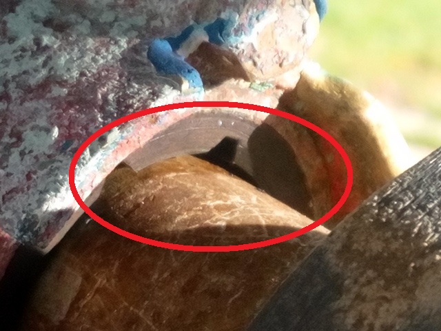

Tak, wszystko już jasne.
Sinik jeszcze za poprzednich właścicieli został źle ustawiony, wał w rurze stewowej był przekoszony o jakieś 5-6 mm w dół i na lewą burtę.
1-IMG_20221022_122821_8.jpg [ 105.31 KiB | Przeglądane 3843 razy ]
Wszystko było OK, tak długo, aż wytarło się łożysko gumowe na tyle, że wał zaczął ocierać o krawędź otworu rury stewowej.
Silnik musi zostać podniesiony na poduszkach i przesunięty w stronę prawej burty. O ile z podniesieniem nie będzie problemu, o tyle przesunięcie będzie problematyczne ze względu na zakres regulacji poduszek.
Sama regulacja będzie banalnie prosta. Po założeniu nowego łożyska trzeba wyosiować wał w wylocie rury stewowej (np. przy pomocy wytoczonej z plastiku tulejki centrującej) po czym manewrować silnikiem tak, aby można było wcisnąć wał w otwór sprzęgła podatnego. Metoda druga to wsadzić wał w otwór sprzęgła i regulować aż tulejkę da się wsunąć do rury stewowej.
Na teraz nie mogę odkręcić nakrętki dociskowej orzecha sprzęgła podatnego i uwolnić wału, ąle jest na tyle miejsca, że zsunąłem dławicę z flanszy i mogłem zajrzeć do środka.

Tak wygląda łożysko gumowe po zgrubnej regulacji ustawienia silnika:
1-IMG_20221023_114811_3.jpg [ 115.15 KiB | Przeglądane 3401 razy ]
Ząbki są zjechane na jakieś 2 mm, podobnie będzie po przekątnej, trzeba je więc bezdyskusyjnie wymienić na nowe.
Wewnątrz dławicy na mój rozum musi być jakaś kryza, do której jest dociskany sznur, ciekawe, czy ona także została wypiłowana ? Wprawdzie przekoszenie wału było rekompensowane przez tuleję gumową, ale i tak jakieś siły na dławicę działały.
No i oczywiście pytanie, czy sam wał na tym nie ucierpiał ?
PostNapisane: 24 paź 2022, o 16:21
Posty: 424
Podziękował : 9
Otrzymał podziękowań: 82
Uprawnienia żeglarskie: p.u.
Rzeczywiście luz potężny.
Dławica z brązu a wał stalowy. Jeśli nawet opierał się o kryzę, to szkody po obu stronach będą praktycznie nieistotne - najlepszy dowód na to, to to, że nie ciekła. Poza tym dławica jest połączona z pochwą łączem gumowym, więc się układa w osi wału.
Wypiłowana po obwodzie kryza powoduje wyciskanie sznura na zewnątrz i ewentualne klinowanie się wału - istotne w dławicy trzonu steru, w wale napędowym raczej nie.
W razie czego można na kryzie oprzeć (od środka, pod sznurem) wytoczoną na wymiar podkładkę z brązu.
