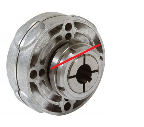

Sprzęgło wygląda tak, technicznie jest identyczne, moje to jednak jakiś starszy model:
Sprzeglo-elastyczne-Typ-6-do-walu--35-mm-Vetus-KO53.jpg [ 57.96 KiB | Przeglądane 6120 razy ]
Cięcie w poprzek uszkodzi pierścień dociskowy, jedyne moim zdaniem rozwiązanie to cięcie jak czerwona linia na zdjęciu.
Można dremelkiem z odpowiednia tarczą, sęk w tym, że zabiłem swojego frezując fasolki w łapie silnika, diamentowy frez szlag trafił, zaś samo narzędzie się tak nagrzało od tarcia, że stopił się trzpień blokady wrzeciona. No i fasolka tez nie została zrobiona.
Muszę kupić następną, bo frez jest nie do wyjęcia.
Tyle, że ja już tracę cierpliwość, straciłem na tą nakrętkę masę czasu.

...Sprzęgło wygląda tak, technicznie jest identyczne, moje to jednak jakiś starszy model:
Cięcie w poprzek uszkodzi pierścień dociskowy, jedyne moim zdaniem rozwiązanie to cięcie jak czerwona linia na zdjęciu...
Czy nie uważasz, że może miałaby sens próba odkręcenia tej nakrętki przy użyciu odpowiedniego klucza hakowego, np. takiego:
https://www.beta24.pl/99-klucze-hakowe- ... gJFxfD_BwE
Mam identyczne sprzęgło K6 Vetusa, tyle że na wał fi 25 mm, zatem w razie potrzeby mogę zmierzyć rozwartość klucza, pasującego do tej nakrętki (orientacyjnie jest to plus/minus 70 mm).
Operację odkręcania warto poprzedzić aplikacją WD40 albo zwykłej nafty; przyda się blokada obrotu silnika (np. przy użyciu klucza łańcuchowego, zaciśniętego na obudowie sprzęgła).

Koledzy mają rację moim zdaniem. Co do spróbowania podejścia do tej nakrętki odpowiednimi narzędziami ;)
Ale jeśli już uprzesz się ciąć, to proponuję odrobinkę inaczej...
Tą czerwoną linię odsuń od gwintu o 1mm... I nie docinaj do końca...
Po prostu wytnij szlifierką kątową bruzdę 1 mm od gwintu na głębokość o 1mm mniejszą niż
grubość nakrętki.
Wcześniej jednak tak ustaw linię cięcia ( obróć o kilka stopni w prawo to co na zdjęciu )
aby zaczynała się około 3-4 mm od "najzdrowszego" gniazda nakrętki.
Po wycięciu bruzdy wkładasz w gniazdo ostrze przecinaka i z wyczuciem uderzasz młotkiem. ( dosyć mocno ale tak, żeby cały czas panować nad młotkiem - żeby nie "zatańczył" w ręce )
Przecinak usytuuj tak, by nie ciąć w kierunku gwintu ale po obwodzie...
I tutaj dążymy do uzyskania dwojakiego zjawiska.
Albo nakrętka pęknie w miejscu przecinania albo z łatwością ją odkręcisz.
Co jednak nie zmienia faktu, że tym sposobem nie uratujesz nakrętki a jedynie gwint i powierzchnię do której dokręcona jest śruba...
Nie wiem na ile jasno opisałem. W razie co mogę spróbować narysować...

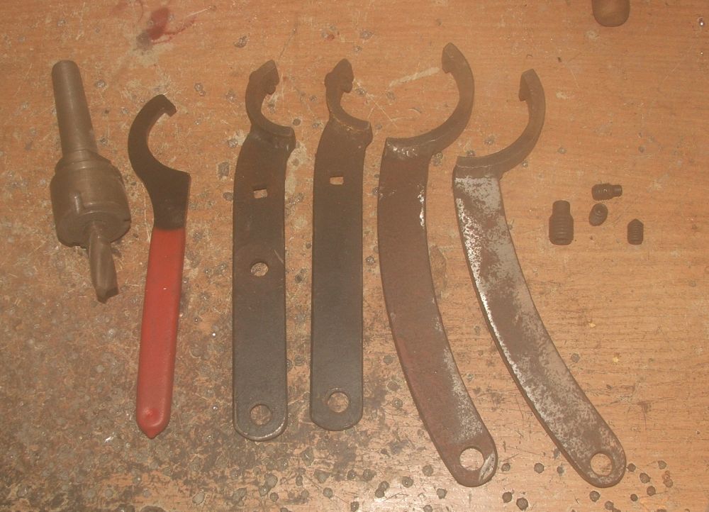

Jeszcze może taka ilustracja do tego co napisał Ognisty Szkwał :)
Ognisty Szkwał napisał(a):
No to zdąbądź klucz i go użyj, nawet na ściachanej nakrętce, a będziesz pan zadowolony a i robota posunie się do przodu.
Dokładnie tak! Nie patrz na stopień zużycia gniazd na nakrętce. Bo, jeśli nie masz doświadczeń z tego typu kluczami to nie wyciągniesz słusznych wniosków.
Taki przykład, jak to wygląda u mnie... Czyli skąd zdobyć klucz, jaki klucz i jak go użyć
na pewniaka.
Na fotce widzisz, jak ja robię takie klucze.
Z lewej strony masz przykładową oprawkę na frezy własnej roboty.
Zauważasz tam zapewne nakrętkę z gniazdami pod klucz hakowy. U mnie takie klucze powstają równolegle z nakrętkami. Po prostu toczę pierścień o wewnętrznej średnicy nieco większej od nakrętki ( o 0.5 - 1 mm na średnicy ) a następnie wiercę i gwintuję otwory pod takie
śrubeczki jakie widzisz z prawej strony zdjęcia.
Po czym pierścień tnę na kawałki i dospawuję tigiem jakieś "rączki" :D
A jeśli mam do czynienia z nakrętką wyjątkowo krnąbrną ( rozklepane gniazda ), to po prostu pierścienia z wkręconymi śrubeczkami na kawałki nie tnę ;)
Używam wówczas śrubek ze stożkowym zakończeniem ( jedna przykładowa na fotce ).
I często najpierw nawiercam stożkowe gniazdo ( lub kilka ) w krnąbrnej nakrętce.

Te klucze hakowe naprawdę działają inaczej niż na pierwszy rzut oka sobie wyobrażamy...
klucze.jpg [ 124.21 KiB | Przeglądane 5749 razy ]

Owszem, nie mam doświadczenia z takimi kluczami, jedyne z jakimi miałem do czynienia to rowerowe. :)
Przy pomocy młotka i pręta nie dało się nakrętki zwalczyć, choć straciłem na to masę czasu i nerwów. Trochę się rozczarowałem, ponieważ podobną nakrętkę sprzęgła na Dulci odkręcałem w ten sposób bez problemu.
Dlatego nie chcąc tracić kolejnego dnia, wyjazdu, co generuje koszty chciałbym to ogarnąć raz na jutro. Choćbym miał uciąć wał. Zwłaszcza, że wyjęcie wału to dopiero początek. Nie mam też za dużo czasu, w kwietniu muszę zwodować jacht i odpłynąć do Szczecina, nie wiadomo jak będzie z pogodą, więc wszystko co możliwe chciałbym zrobić zimą i w domu. Tak, żeby do Kołobrzegu jechać z gotowymi spasowanymi elementami wymagającymi tylko przykręcenia.
Z wyjęciem łożyska gumowego z rury stewowej, która nie jest z nierdzewki, także czuję przez skórę problemy. Całe szczęście, że nie jest to prosta rura wlaminowana w kadłub, ale piasta przykręcana do gniazda w laminacie dna.
Łatwiej i pewno szybciej będzie ją zdemontować i wycisnąć łożysko prasą, po czym tym samym narzędziem wcisnąć nowe. Mój kolega , mechanik samochodowy ma w warsztacie takie hydrauliczne narzędzie.
