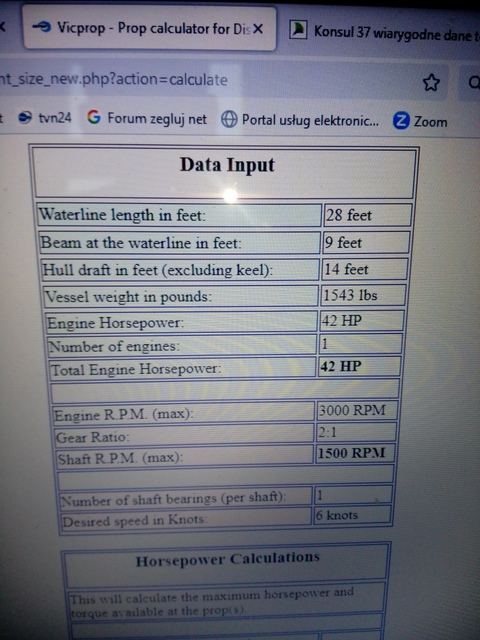

Skok 18 cali jest nieprawdopodobny.
Wg mnie powinna być trzypłatowa ok. 15x10 (jeśli średnica pozwala). Zdjęcie, które załączyłem, to śruba z mojego kecza - 13x8 przegięta na 13x9 i jest ok.
Jakie dane podstawiłeś do wzoru?
PostNapisane: 7 kwi 2023, o 18:54
Posty: 14396
Podziękował : 1966
Otrzymał podziękowań: 2056
1-IMG_20230407_073048_0.jpg [ 131.47 KiB | Przeglądane 3356 razy ]
Już widzę pomyłkę. Zanurzenie 14 stóp a powinno być 1,4. Przecinek webało. :D
Po zmianie danych dużo się nie zmieniło...

Wyporność też jak w małej motorówce :D
Moc silnika i obroty też bym zredukował do maksymalnych roboczych, czyli ok 38KM i 2800rpm.

Zredukowałem , dalej wychodzi kosmos. :-o
Coś z tym przelicznikiem jest nie tak...

Wyporność powinna być 15000, a nie 1543 lbs :)
Wtedy daje ok. 16x11.
Piotr, starannie przelicz wszystkie wielkości z metrycznych na imperialne, bo program Vicprop pracuje na danych imperialnych (stopy, cale funty, węzły) !
Zrób kilka przymiarek zmieniając o kilka procent takie dane wejściowe jak zanurzenie (stopy), wyporność łódki (funty) czy oczekiwana prędkość (węzły).
Otrzymasz parę kompletów wyników dla różnych śrub i będziesz mógł porównać, czy proporcje są zachowane, czy nie.
Vicprop jest dobry, ale pod warunkiem, że się mu poda dobre dane na wejściu, zgodnie z zasadą: "co na wejściu - to na wyjściu"

Przeliczyłem dane na cale, funty i stopy. Ale pomyliłem się w założeniu., o jedno zero. :D :-( :oops:
7000 kg to15432 lbs
Więc jeszcze raz. :)
Teraz jest do przyjęcia, zakładając , że podane przełożenie (2:1) odpowiada faktom.
Number of blades Diameter (inches) Pitch (inches)
2 Blade 17.8 X 10.2
3 Blade 16.9 X 10.1
Przepraszam twórcę kalkulatora za to, że skrytykowałem jego pracę. :oops:
To dalej jednak wskazuje, że śruba jest zbyt mało wydajna. I to by się zgadzało z moimi obserwacjami, że na spokojnej wodzie jacht płynie nawet 7 kn, ale pod wiatr i falę już kiepsko mu idzie i z tych samych obrotów mam ze 3 kn, zapewne śruba wówczas kawituje zamiast popychać jacht do przodu.
Porównując do zachowania Dulci w podobnych warunkach, różnica jest bardzo wyraźna.
Obecna śruba jest 11,4 X 8 z czego pierwszy parametr jest pewny i wynika z moich pomiarów, drugi prawdopodobny.
Przy dwóch łopatach i tej średnicy powinna być mniej - więcej 11,4 na przynajmniej 20.

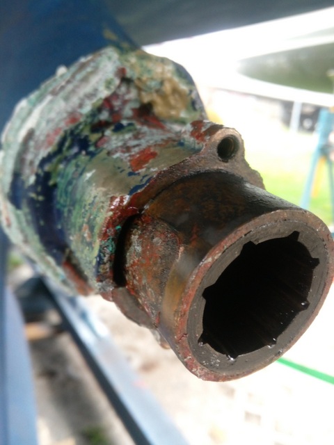

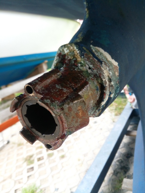

Jutro prosto z pracy jadę do Kołobrzegu. Będę chciał przygotować wszystko co niezbędne przed wodowaniem tak, żeby móc to zrobić przed długim łikendem.
Czyli czeka mnie usunięcie łożyska gumowego, dopasowanie nowego wału i ustawienie silnika.
Z Kołobrzegu zamówię dławicę, będzie nowa elastyczna, trzywargowa Vetusa, muszę najpierw jednak zmierzyć zewnętrzną średnicę rury stewowej, żeby dobrać właściwy model. Nie będę już montował z powrotem tego zabytku techniki. :)
Trzeba też położyć warstwę antyporostu.
Cały czas się zastanawiam nad tym jak wydostać łożysko gumowe, obawiam się, że bez cięcia się nie obejdzie i tu dwa pomysły.
-cięcie przy pomocy brzeszczotu do metalu okutego z jednej strony blachą dla zapewnienia sztywności i chwytu. Nie spotkałem się z takim gotowym narzędziem, które można wsunąć do tulei z jednej strony i ją ciąć od środka. Mam nadzieję, że jest wykonana z jakiegoś miękkiego metalu, a nie nierdzewki, tfu ! Na psa urok !
-cięcie piłą tylu "lisi ogon", mam taką maszynę, kwestia tylko brzeszczotu do metalu o odpowiedniej długości.
Oby poszło bez większych problemów bo mało czasu zostało, w poprzednich latach o tym czasie jacht był gotowy do wodowania...

Sprawdź, czy aby obsada łożyska nie da się odkręcić od reszty pochwy ( tak to wygląda na zdjęciach). Drugie pytanie, to czemu nie można wybić łożyska od środka?

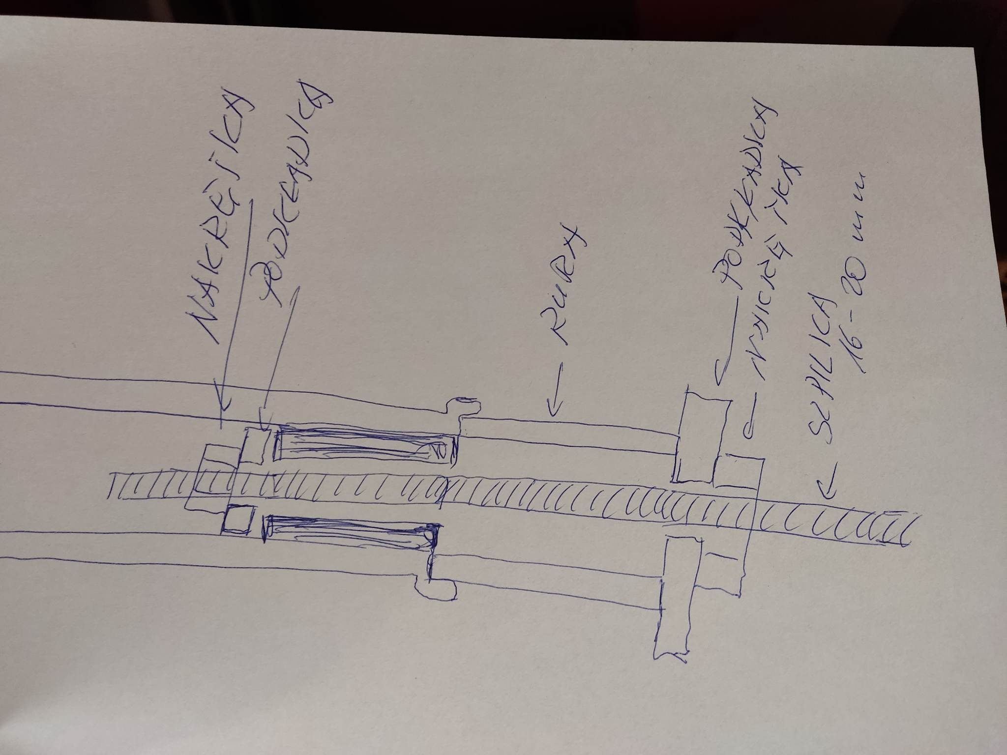

Można próbować wybić jeśli jest dość miejsca.
Można też zrobić narządzie do wyciśnięcia łożyska gumowego.
Potrzebna jest szpilka nagwintowana 16-20mm jak na filmiku, podkładka lub klucz nasadowy o średnicy mniejszej minimalnie od szpigatu wału, odcinek rury o długości łożyska gumowego i średnicy wewnętrznej minimalnie większej od średnicy łożyska gumowego, podkładka stalowa zamykająca rurę, nakrętka / rezerwowe nakrętki, klucze maszynowe do rozmiaru nakrętek.
Uwaga! Sprawdzić czy łożysko gumowe jest dodatkowo przykręcone wkrętami do szpigatu wału przed próbą wyciskania/wybijania łożyska gumowego wału.
received_199063836199956.jpeg [ 167.64 KiB | Przeglądane 2998 razy ]
Na tym filmiku pokazane użyte narządzie do wciskania tulei wału, może być wykorzystane do wciskania łożyska wału lub wyciskania wg mojego odręcznego rysunku...
Na tym filmiku (przejdź na youtube) pokazano wybijanie tulei/łożyska gumowego od wnętrza jachtu przy użyciu rurki i klucza nasadowego, który jest o średnicy mniejszej jak szpigat wału
Łożysko gumowe wału zabudować przed włożeniem wału- od 12 minuty na filmiku

Obsada po wyczyszczeniu szczotka drucianą:
1-IMG_20230413_114949_5.jpg [ 102.85 KiB | Przeglądane 2597 razy ]
I po zdemontowaniu kierownicy wody. Jak widać wystaje kawałek łożyska gumowego, było wiec za co ciągnąć.
1-IMG_20230413_120557_1.jpg [ 78.98 KiB | Przeglądane 2597 razy ]
Łożysko wyjęte po 9 godzinach pracy.
Najpierw po dobroci, ni chu chu. :-(
Później chemia typu WD40 i jw. :-( :twisted:
Następnie ręczne rozpiłowywanie tulei, także bez skutku. :-( :evil: :twisted:
Czas na poważne narzędzie, typu lisica. Niestety lisica słabowała i zdechła. :-o :-(
W desperacji pojechałem do OBI i kupiłem nową, w międzyczasie znalazła się działająca u kolegi, wiec nową, nawet nie rozpakowana jutro zamienię na gotówkę. :)
Żeby je wyjąć trzeba było usunąć wiertłem łopatkowym gumę do gołego brązu, później w trzech miejscach naciąć na całej długości.
Dopiero wówczas udało je się wysunąć z obsady.
Na pocieszenie okazało się, że łożysko ma standardowe wymiary i wystarczy je tylko zamówić.
https://aura.szczecin.pl/lozyska/2390-l ... 5x120.html
