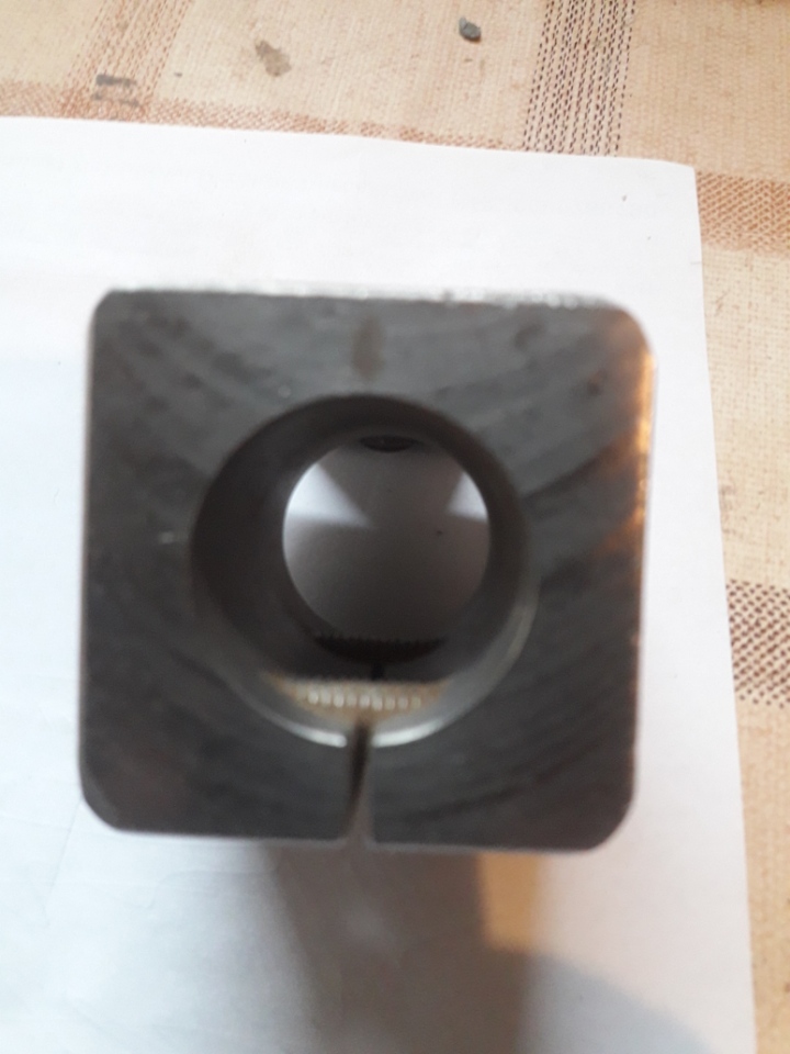

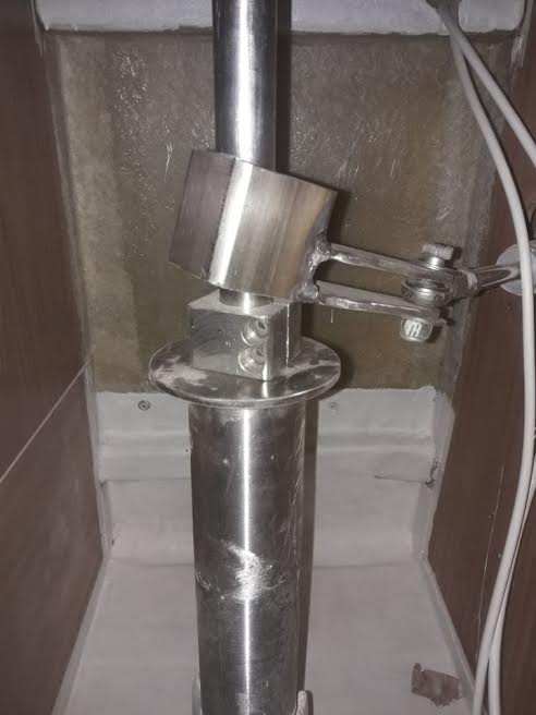

Moja obejma sektora wygląda tak:
image.jpg [ 169.34 KiB | Przeglądane 5678 razy ]
0.jpg [ 25.89 KiB | Przeglądane 5678 razy ]
Jest nierdzewna, na wymiary zewnętrzne 55x55 mm, wysokość 35 mm i jest skręcana dwoma śrubami "8" z łbem wpuszczanym.
Na zdjęciu są widoczne śruby gwintowane na całej długości, ja jednak postaram się dopasować śruby z krótszym gwintem. Są one na jakieś 4 mm zagłębione w trzonie steru.
Moim zdaniem to wystarczające zabezpieczenie na wypadek, gdyby połączenie się z jakiegoś powodu poluzowało.
Do obejmy będzie dospawane ramię w kształcie trapezu z grubego, nierdzewnego płaskownika ( przynajmniej 5 mm) z trzema otworami 120, 140 i 160 mm od zewnętrznej trzonu. To zapewni regulację wychylenia steru w stosunku do wysunięcia siłownika.

jeśli dobrze rozumiem, chcesz zastosować coś "gorszego" od kopii Jefy? Zamiast 60mm wysokości i śrub 4x m10, 35mm wysokości i dwie śruby m8?
Jeśli dobrze rozumuję ta obejma to tylko kwadratowy czop na osi steru na który zakłada się kwadratową obejmę z przyspawanym ramieniem? Co zatem z luzami i grubością ścianki tego zabieraka?

Czytaj ze zrozumieniem Jacku. Ramię sektora będzie przyspawane bezpośrednio do obejmy i będzie miało wymiary 50x160x20 mm.
Czy gorszego od Jefy ? Moim zdaniem nie, zakładając, że jest z aluminium a mój sektor będzie ze stali nierdzewnej. U Vetusa obejma jest także aluminiowa i skręcana na dwie śruby.
Rozwiązanie Szkutnika jest mocniejsze niż Jefy i Vetusa pomimo mniejszych rozmiarów.
Nie chce mi się grzebać w wątku ale czy nie twierdziłeś, że jest ze stali nierdzewnej? Tak przynajmniej mnie utrwaliło się w pamięci.
Obejma i ściskanie jedno a kliny drugie. Kliny przenoszą moc a obejmy kasują luzy. Koło pasowe na silniku jest wprawdzie nabijane czyli bezluzowe ale przeniesienie momentu obrotowego z wałka na koło realizuje klin stąd częsta awaria, ścięcie klina.
Jest mocniejsze bo...? Jakieś obliczenia, próby, statystyki itp? ;)
Jeśli zastosujesz zmierz i zapisz luz przed sezonem a potem po sezonie. Będzie wiadomo czy cuś sie wyklepało.
Naprawdę sądzisz, że rozwiązanie na klin, które jest na Bavarii jest słabsze ?
Nic nie ujmując Piotr Twemu rozumowaniu, ale sądzę, że to połączenie ktoś policzył - liczyłeś Swoje ?
Gdzie tak napisałem ? :-o
Chociaż parę ściętych klinów w życiu widziałem. :D
Chodziło mi o te sektory, których zdjęcia wkleiłem. Oba są wykonane z aluminium i zabezpieczone stalowymi brokami. Ścianka mojej obejmy ma w najcieńszym miejscu 12,5 mm grubości, jest nierdzewna i skręcana nierdzewnymi śrubami. Tamte są aluminiowe, skręcane nierdzewnymi śrubami. Nie obawiam się ścięcia broków. Rozwiązanie Jefy ma obejmę o wysokości 60 mm ja mogę mieć 55 mm ale prawdopodobnie nie zmieści się wówczas na wolne miejsce trzonu. Ale muszę to jeszcze zmierzyć przy najbliższej okazji. Gdybym zlecił wykonanie sektora według tego projektu i tak wysokość obejmy byłaby dopasowana do wolnego miejsca. Mam niedużą płetwę sterową, zaś te sektory nie są dedykowane do powierzchni steru a jedynie do średnicy trzonu, więc są zapewne policzone z dużym zapasem.
Wygląda na to Piotrze, że chyba masz rację....
Jeżeli są takie wymiary jak piszesz to powinno to faktycznie wytrzymać.
