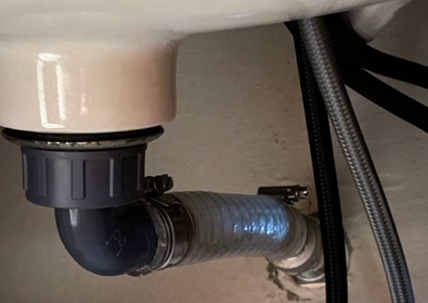

Klik-klak:
https://allegro.pl/listing?string=klik% ... 20umywalki
Jedyny problem, to kątowy króciec nakręcany od dołu na wąż 19mm - kupiłem w Aurze, ale nie jest to towar zawsze dostępny. Oczywiście można zestawić z elementów hydraulicznych, ale późniejszy ewentualny demontaż trudniejszy.
Zawór na przejściu burtowym generalnie jest wskazany, ale jeśli jest ono nad wodnicą, to ryzyko w razie awarii jest małe. Na wylewach pomp zenzowych też nie mam, ale ze względu na to, że pompy mają ujście poniżej linii wody, przed przejściem daję pętlę/kolano 30-40 cm. Zlew jest nad poziomem wody i blisko diametralnej jachtu, więc w przechyle idzie jeszcze wyżej względem odpływu.

Gregor39 napisał(a):
Klik-klak:
O ile dobrze rozumiem, gwint odpływu, opisany jako "40 mm", ma rzeczywistą średnicę 1 1/4", (określaną też jako 5/4"), czyli w mierze metrycznej 41.5-41.9 mm, więc rzeczywiście mógł być kłopot z przejściem z odpływu 5/4" na króciec 3/4" i w dodatku kątowy.
Pewnie w praktyce odbyło się za pośrednictwem dwóch redukcji 5/4"-1" a potem 1"-3/4".
Ciekawy ten pomysł z pętlą rur od pomp zęzowych, podniesioną nad KLW, ale dobrze byłoby jednak zaopatrzyć je w zawory zwrotne. Jest jedno "ale": mianowicie kiedyś kupiłem taki lekki, plastikowy zawór 1 1/4" w Raksie za niecałe trzydzieści zł, podczas gdy ostatnio widziałem gdzieś podobny zawór, ale już za kwotę pięciokrotnie wyższą.
Proste zawory zwrotne mosiężne są istotnie tańsze, ale niestety znacznie cięższe.
Sprawa może nie byłaby warta rozważań, gdyby nie to, że otwarty przewód prowadzący do odśrodkowej pompy zęzowej może w pewnej sytuacji zadziałać jak syfon, co - delikatnie mówiąc - jest mocno niepożądane...

Węże do pomp zenzowych mają średnice zależne od wydajności (19-38mm). Większe zawory zwrotne są rzeczywiście drogie, np.:
https://auramarine.pl/zawory-zwrotne/12 ... -38mm.html
ale pompa z wężem 38 mm to musiałaby być potężna...
Co do odprowadzenia wody ze zlewu, to króciec kątowy (bodaj 22 mm) pod klik-klakiem wygląda jak niżej. Mały kąt spływu, ale wystarcza.
Odpływy do zlewów miewają w Aurze, ale nieregularnie; aktualnie brak w magazynie:
https://auramarine.pl/odplywy-do-zlewow ... -25mm.html
IMG_1342.JPG [ 41.5 KiB | Przeglądane 4916 razy ]

Zdjęcie podłączenia na łódce Gregora pokazało, że spustu typu clic-clac-(kodak) nie zastosuję, bo nie mam umywalki z przelewem, a zwykły blaszany zlew, do którego taki odpływ nie pasuje; natomiast reszta instalacji odpływowej jest u mnie bardzo podobna.
Znaczy, rozejrzę się za zakupem odpływu kątowego ze zlewu, a wylot za burtę będzie zamknięty zaworem - bo nawet niewinna analiza statyczna pokazuje, że zlew może się znaleźć niebezpiecznie blisko linii wodnej. To statyka, a dynamika fali to już - jak mawiał Kubuś Puchatek - całkiem inna historia.

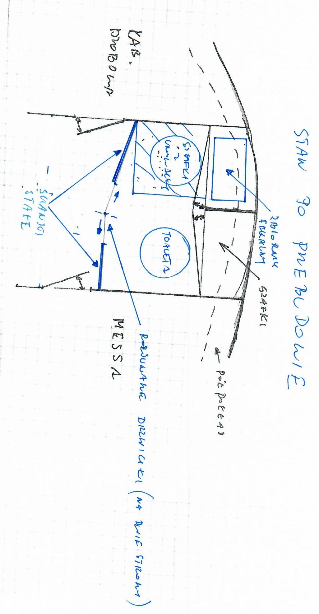

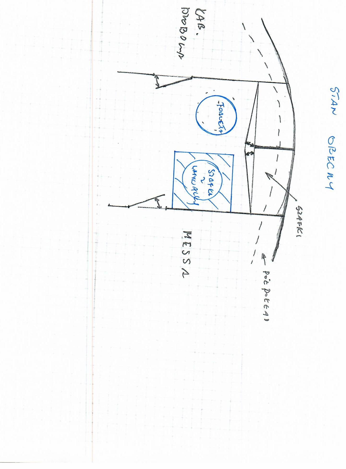

Przed południem miałem chwilę czasu, wiec na szybko naszkicowałem schemat toalety obecnie i po zmianach. Wymiary nie są zachowane, bo ich w domu nie mam ale można się zorientować co do idei rozwiązania.
Kibelek 2.jpg [ 131.13 KiB | Przeglądane 4557 razy ]
Kibelek 1.jpg [ 140.11 KiB | Przeglądane 4557 razy ]
Największy kłopot będzie z drzwiami. Na teraz jedyne co mi przychodzi do głowy to drzwi rozsuwane, dwuczęściowe schodzące się pod katem i bez środkowego słupka.

Możesz to narysować korzystając z moich szkiców ?
W pierwszej wersji tak miało być, ale kosztem szafek. W szafce po prawej (za umywalką) są wieszaki, teraz mieszkają tam pneumatyki. Otwiera się częściowo, bo szafka pod umywalką nie pozwala dalej, ale na tyle, że jest dostęp do wnętrza.
Szafka po lewej ( obecnie za kibelkiem) ma półki. Drzwiczki się otwierają bez problemu nad sedesem.
Chcąc racjonalnie wykorzystać wnętrze po przebudowie, szafka pod umywalką musi przylegać do obecnych drzwiczek szafki, które i tak muszą zostać skrócone. Inaczej nie da się ich otworzyć. Montując tam zbiornik mam do niego dostęp w razie Niemca.
Zyskuję w ten sposób wnętrze prawej szafki, do której chcę przełożyć półki z lewej.
W jachcie bakist i półek nigdy nie jest za dużo.
Super byłoby, gdyby dało się pomieścić toaletę i szafkę z umywalką po prawej stronie , "plecami" do ścianki grodziowej messy, ale to se ne uda. Chyba, że wytnę prawą szafkę aż do grodzi. W tym przypadku faktycznie ze ścianką i drzwiami nie będzie problemu.
Kurna, przydałby się architekt. :D

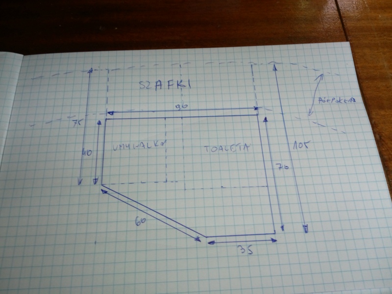

W sobotę rano jadę do Kołobrzegu, pomierzę wszystko i wówczas będzie łatwiej cokolwiek wykombinować. :)
Puszczać w czartery ? Serce by mi pękło. :-o
:-o
Nie ma sprawy, architekt jest.
Przyślij rzut i przekrój, albo znacznie lepiej - dwa przekroje w płaszczyźnie każdej z obu grodzi wydzielających tę przestrzeń.
Nie zabijając się o milimetrową dokładność, zwymiaruj rysunki.
Zaznacz istniejące instalacje, okna, luki(i) w dachu, itp. itd.
To w sumie dość łatwa praca, powodzenia !
Na pewno coś wymyślimy :-)

Tak to wygląda po przebudowie z wymiarami.
1-IMG_20230812_183339_7.jpg [ 143.69 KiB | Przeglądane 4188 razy ]
Ciasno. :-(
Oczywiście kibelek jest okrągły więc kantów na rysunku w realu nie ma. :)
Za to szafka pod umywalkę jest prostokątna.
Szafki można przesunąć w głąb, ale max o 10 cm, ich obecna linia pokrywa się z głębokością półpokładu. Inaczej nie zmieści się zbiornik (ma 30 cm głębokości).
10 cm to niby mało, ale w przypadku jachtów to trochę inaczej wygląda. :D
Ciasno. :-(
No i jest świetnie.
Jakbyś jeszcze do tego dorobił dwa podobne rysunki przekrojów poprzecznych - przedniej i tylnej grodzi ograniczającej toaletę - to można będzie zacząć się zastanawiać co, gdzie oraz jak ma być zrobione.
I jeszcze jedno - koniecznie naszkicuj położenie głównych instalacji sanitarnych.

W ramach luźnych uwag :)
A może:
1. umywalka wpuszczana w blat szafki - roby się miejsce na kratkę prysznicową w podłodze. Woda z prysznica odprowadzana Gulperem z czujnikiem wody w spływie pod niecką
2. Zbiornik na fekalia: były kiedyś w sprzedaży takie z jedną ścianką skośną (do burty). Mieściły się pod muszlą (podniesiona podłoga, częściowo pod poziomem podłogi, ewentualnie dosunięte do burty skosem wewnątrz szafki). Mam gdzieś taki w kanciapie - przy okazji zrobię zdjęcie.
3. Drzwi z mesy, gdyby miały zawias z drugiej strony i otwierałyby się odwrotnie, mogłyby służyć jednocześnie za drzwi do WC. Wtedy potrzebna byłaby tylko krótka ścianka po stronie umywalki. Mam o tyle podobnie, że te drzwi robią też za drzwi do szafy na ubrania vis a vis WC.

Niestety, nie tym razem Tomku.
Właśnie wróciłem do domu. :-o :D
Miałem zrobić zdjęcia ale zapomniałem. :oops:
Odnośnie zabudowy wszystko jest jeszcze otwarte, wiem już za to jakie będą potrzebne materiały, co mam, a co będę musiał dokupić.
Dobre dwie godziny przegadaliśmy dzisiaj z Andrzejem rozważając różne konfiguracje.
Także pozostawienie toalety tam gdzie się znajduje obecnie, montaż zbiornika w prawej szafie i przeniesienie szafki z umywalką do samych drzwi od tej szafy, oczywiście skrócenie ich aby się otwierały częściowo zapewniając wgląd do zbiornika. Wówczas muszla byłaby w jakiś sposób "zamaskowana", żeby jej nie było widać gdy nie jest akurat używana. I lewa szafa z półkami by w ten sposób ocalała. Ścianki z drzwiami by wówczas nie było.
Kolejna opcja to przesunięcie przedniej ściany szafek z drzwiami w głąb jest około 10 cm luzu między ścianką, zbiornikiem a burtą. Ustawienie ubikacji równolegle do burty, szafkę jak wcześniej planowałem do lewego narożnika. Wówczas ogólnie zyskujemy na powierzchni toalety kosztem szafek. Można zamontować wówczas ściankę i drzwi suwane lub harmonijkowe.
Mutacja tego samego wariantu tyle, że z ubikacją ustawioną jak na rysunku (plecami do burty/szafki) i cofniętą o kilkanaście centymetrów ( 10 cm w wyniku przesunięcia ściany szafek + kilka kolejnych cm w wyniku wsunięcia ubikacji pod dolną ściankę szafek ( jest to pusta przestrzeń pod szafkami zaślepiona sklejką). Szafki staną się wówczas "wiszącymi".
Wówczas zyskujemy miejsce i można zamontować drzwi jak wyżej.
Chciałbym jednak zachować przynajmniej jedną z szafek. :)
Zbiornik zamontowany pod ubikacją lub wokół niej ( widziałem takie rozwiązanie) byłby poniżej KLW, czyli wymagałby antysyfonu i systemu wypompowywania ścieków, założenie jest takie, żeby system uprościć do maximum.
