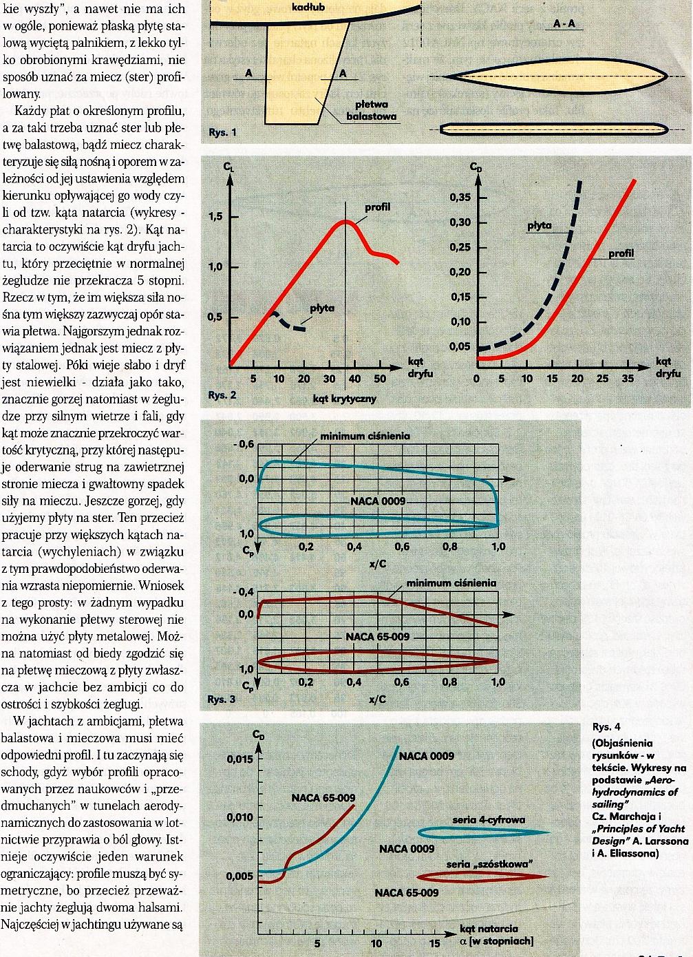

Jeden - lotniczy: ma duży opór czołowy, ale jest odporny na tzw. zerwanie strug - opływu.
Drugi - laminarny; na mały opór czołowy ale szybko ulega zawirowaniom po przekroczeniu krytycznego kąta natarcia.
Dzisiejsi (młodzi, ambitni) konstruktorzy dążąc do polepszenia osiągów łódki z reguły stosują ten drugi profil i "tu może być pies pogrzebany" .
Być może sama zmiana profiku miecza załatwi sprawę.
Pamiętam taki sam problem z prototypem mojego micro (PIP 550) gdzie dwa boczne miecze (szybrowe, asymetryczne) wykonane wg. takiego teoretycznie "minimalno-oporowego" (regatowego) profilu dawały podobne efekty.
Trzeba było łódkę rozpędzić , aby zadziałały.
Było to problemem na regatach, gdy chciało się (zaraz po zwrocie) wybrać żagle na blachę i ... łódka płynęła bokiem.
W pierwszym sezonie (zanim pojęliśmy o co chodzi) straciliśmy po ileś metrów na każdej górnej bojce.
Nawet ówczesny złoty medalista ME (MICRO) popłynął bokiem przez kilkadziesiąt metrów nie rozumiejąc co działa nie tak.
Tego (pływania) trzeba się było nauczyć.
Albo tak jak to zrobiłem potem z PIP'em: wykonać dużo grubsze (durnoodporne) profile mieczy.
Po takiej przeróbce zapomnieliśmy o problemie i już bez przeszkód wygrywaliśmy wszystko. (co tylko nam się zachciało*).
* tak jak dzisiaj robi to Plitkin :-P

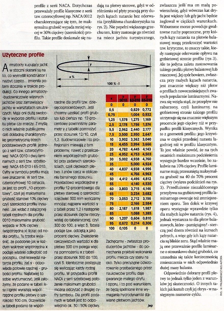

Jakie konkretnie profile nazywasz laminarnymi, a jakie lotniczymi? Najczęściej na szybrach spotykam NACA 0012.
PostNapisane: 26 sie 2014, o 14:41
Posty: 13997
Podziękował : 10555
Otrzymał podziękowań: 2486
To właśnie są te bezpieczne profile "lotnicze" zwane czwórkowymi (4 cyfry)
laminarne mają (6 cyferek) np NACA 65-012.
Pisali o nich Marchaj i Milewski;
a jak znajdą (wieczorem) artykuł ze starych Żagli na ten temat to go zeskanuję.
W skrócie: NACA 0012 oznacza 12% szerokości profil klasyczny, który ma największą szerokość na 30% od noska.
Profile laminarne mają największą szerokość w połowie lub dalej do tyłu.
Ten przykładowy ma na 65% przy tej samej szerokości 12%

Obiecany artykuł z Żagli:
NACA 02.jpg [ 412.15 KiB | Przeglądane 3795 razy ]
NACA 01.jpg [ 438.59 KiB | Przeglądane 3795 razy ]
Za ten post autor Marian Strzelecki otrzymał podziękowania - 3: Alterus, Były_User 934585, Mir
