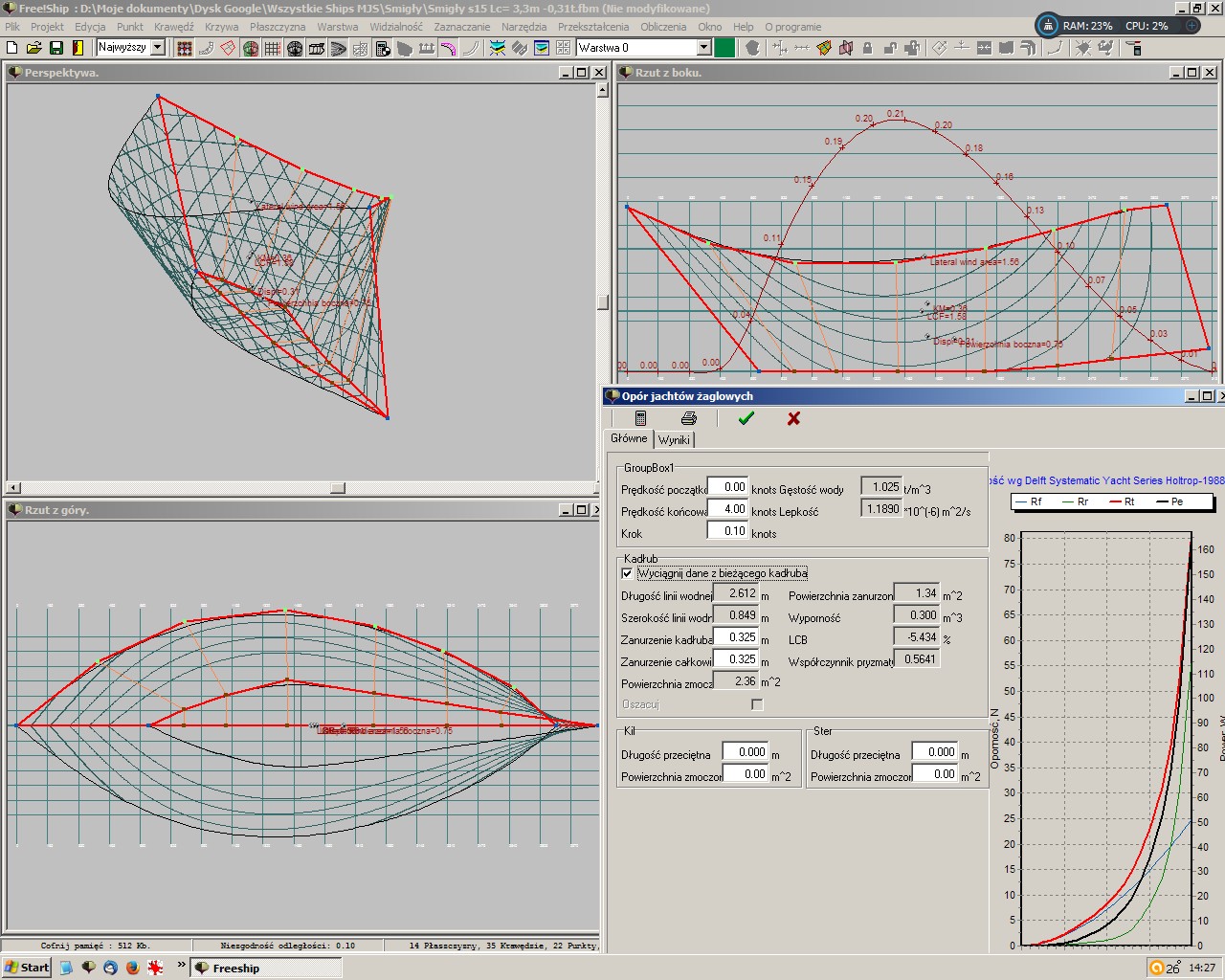

Alterus napisał(a):
Pływać będzie wszystko, co unosi się na wodzie, ale najbardziej poprawnie będzie żeglowała łódka z klasycznym, ostrym i skośnym dziobem.
Programy symulujące opływy* prawie nie rozróżniają dziobu od rufy. Liczą jednakowo: w te i we wte.
* Michlet, DelftShip, FreeSzip
Znaczy Śmigły w którą stronę miał by pływać lepiej?

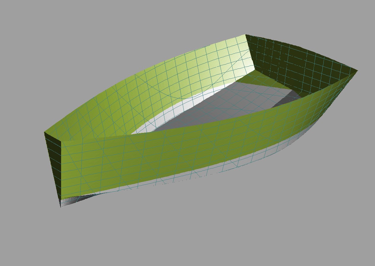

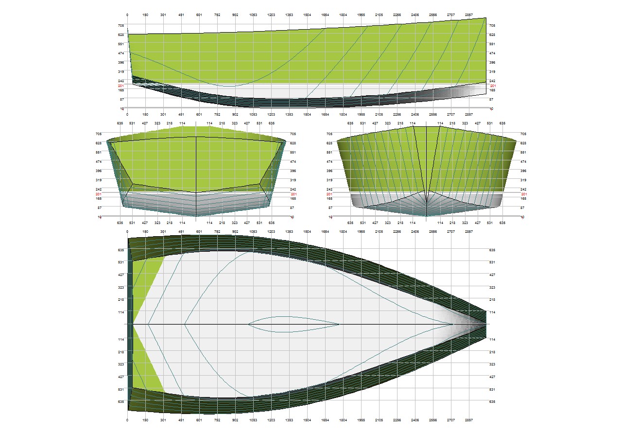

Mała łódka, duże wyzwanie.
Niby wszystko pod ręką, ale w małej przestrzeni trzeba to zmieścić. A załoga też ma swoje przezwyczajenia, zwykle zasiada za sterem czyli na rufie, ma też ochotę przespacerować się na dziób, by zobaczyć czy wszystko w porządku. Zajrzeć do kabinki... a tu tylko ileś tam wyporności i szerokości. Z drugiej strony żegluga ma być przyjemna. Stateczność poprzeczna, ale i wzdłużna, bo to tylko 3 metry... Wysoka burta, bo fale, ale nie za bardzo, bo wiatr uderzy i przechyli... Balast, żeby nie wywróciło, no ale nie za dużo, bo wyporu musi wystarczyć na wszystko...
W takich oto uwarunkowaniach uknułem moją wizję kadłuba 3 m i zarysował się kontur Pik-a. :roll:
Pik_1.jpg [ 289.88 KiB | Przeglądane 7842 razy ]

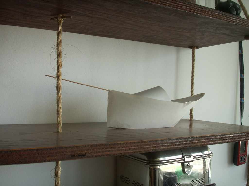

[quote="Alterus"]Znaczy Śmigły w którą stronę miał by pływać lepiej?
Pytanie - co znaczy "lepiej". Ale to skośne to rufa czy dziób? :-D[/quote] Znaczy dziób ja widzę skośny - ten skośny inaczej; dokładniej ten od strony bukszprytu, ale się nie upieram - ortodoksem nie jestem. ;) Jak by uciąć trochę rufy (taką małą pawęż zrobić) to w 3m się mieści.

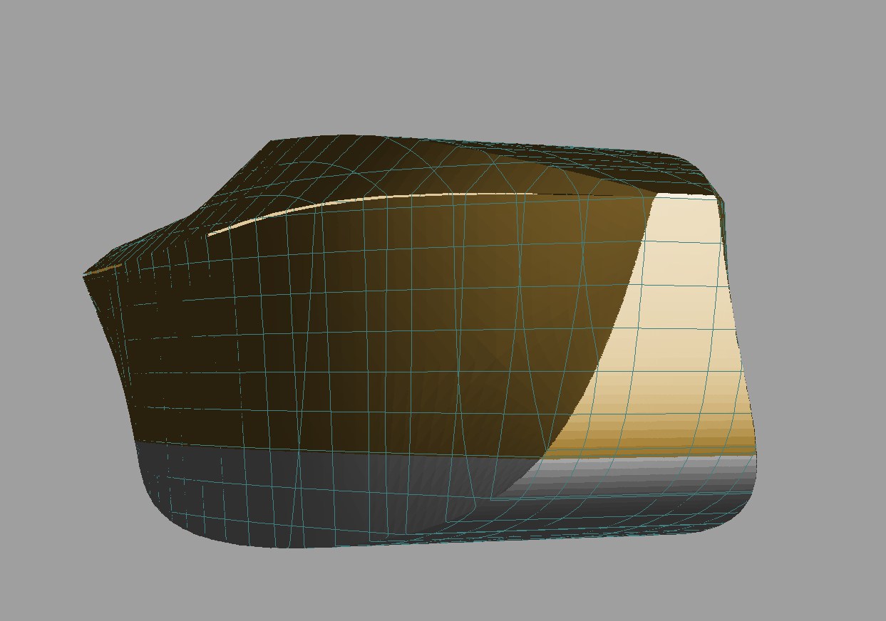

I w takimże kontekście powstał Pin. :D
Pin (2).jpg [ 103.98 KiB | Przeglądane 7741 razy ]
Łódeczka niespokojna, żwawa a może nawet porywista.
Każdy dzień przynosi nowe myśli i nowe pomysły, które burzą lub utwierdzają to, co było wczoraj...

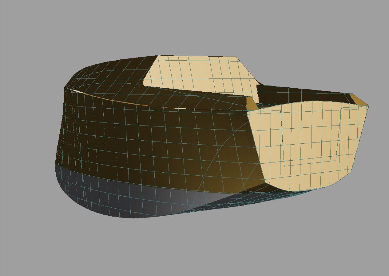

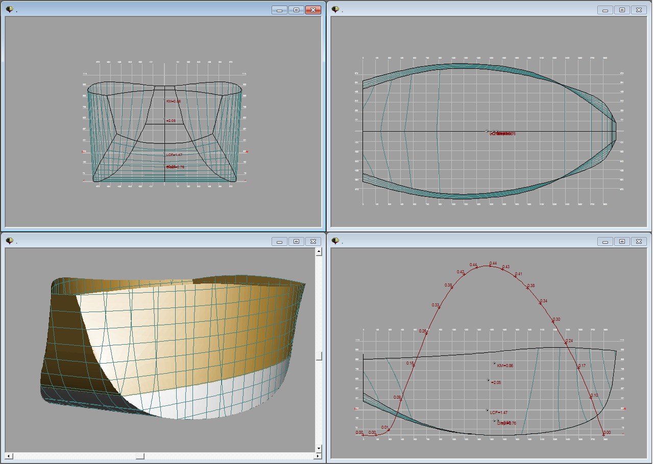

Na szczęście, już na etapie projektowania można pozwolić sobie na ów śmietnik (folder) i przejść do następnego pomysłu. Priorytetem stała się wyporność, która przy zanurzeniu 30 cm osiągnęła... 750 kG! :roll:
Czy można chcieć coś więcej?
Qm.jpg [ 116.84 KiB | Przeglądane 7646 razy ]

Próby wodne Qma pokazały, że szeroki dziób stabilizuje kadłub na fali.

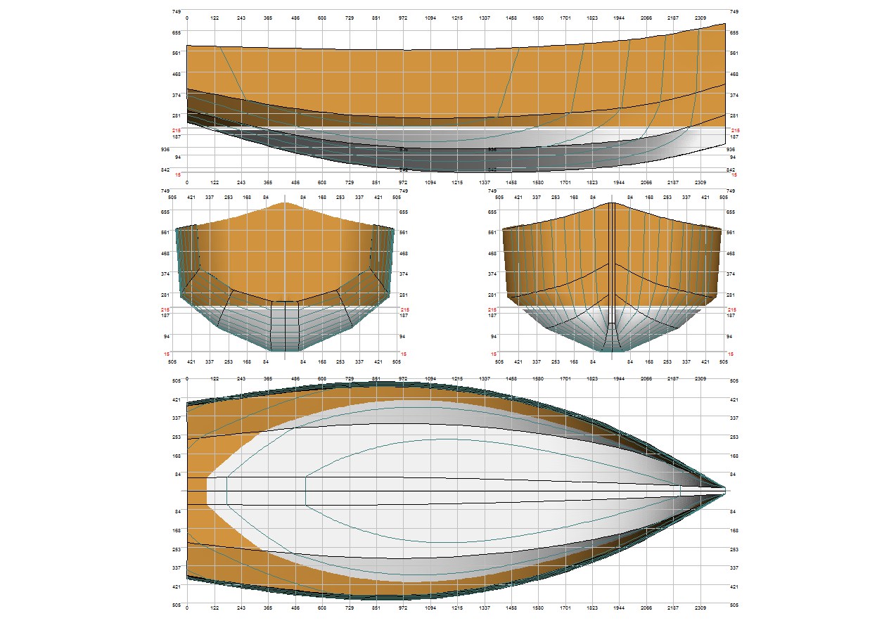

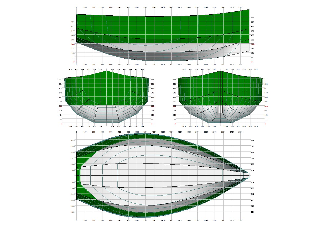

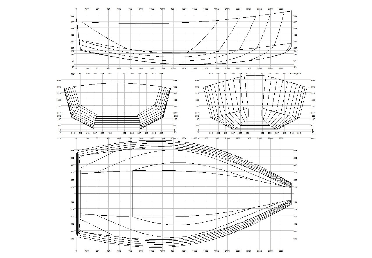

No, to tytułem uzupełnienia, jeszcze takie rysunki:
Pin_Linesplan.jpg [ 207.85 KiB | Przeglądane 7456 razy ]
Qm.jpg [ 196.84 KiB | Przeglądane 7456 razy ]
