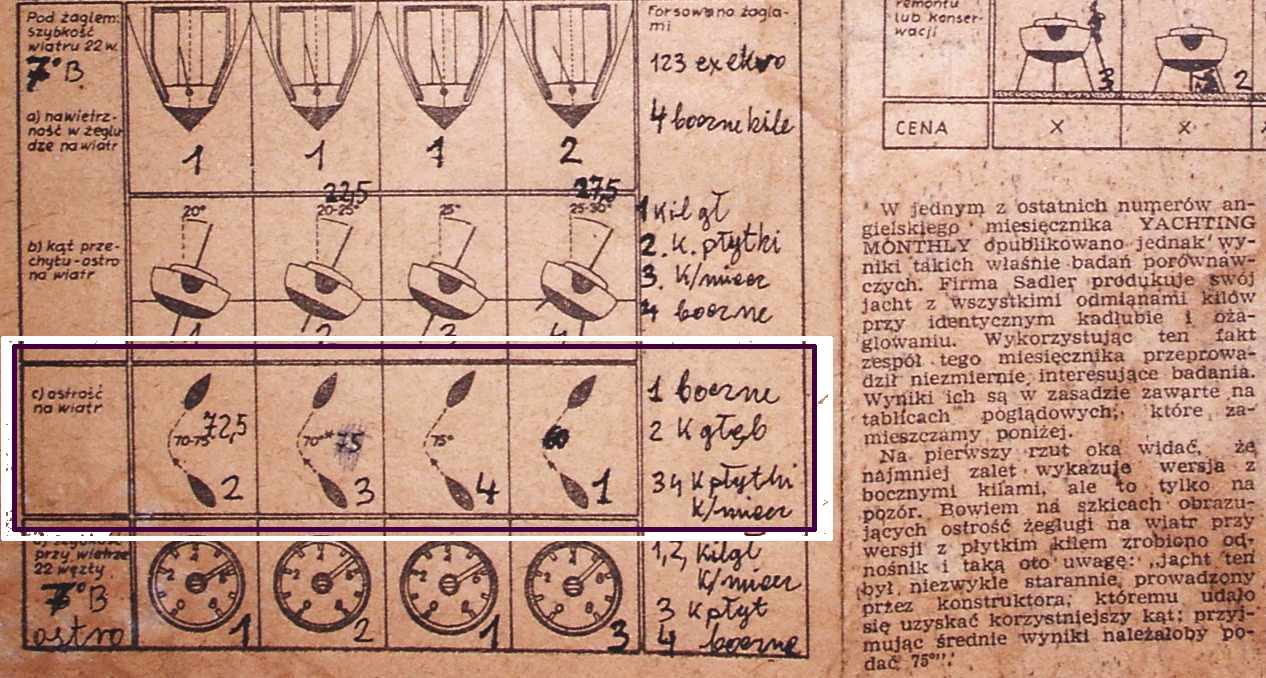

...a ten apiać swoje: :rotfl: Gdzie w "sławnej" tabeli masz tępiej?
Wręcz dane jest: ostrzej niż wszyscy inni tyle, że wolniej.
Kil kile miecz1,.jpg [ 124.28 KiB | Przeglądane 4073 razy ]
(pomińmy już komentarze W.Tobisa skoro wg. *i* są subiektywne)
Dobrze zaprojektowane boczne kile są wydajniejsze pod wiatr (zwłaszcza silny) od innych tradycyjnych rozwiązań. Howgh!
Zwykle pojęcie "wolniej" (w aspekcie bocznych kilów) odnosi się do powierzchni zmoczonej, więc głównie na słabych wiatrach jest zauważalne.
Większy przechył daje lepiej pracujący kil zawietrzny od pozostałych rozwiązań, a nawietrzny jest wtedy "kilem prostującym"(jeżeli jest jeszcze w wodzie ;-) )
Ostatnio edytowano 8 cze 2018, o 23:21 przez Marian Strzelecki, łącznie edytowano 1 raz

...a ten apiać swoje: Gdzie w "sławnej" tabeli masz tępiej?
No właśnie czakałem, aż ktoś zauważy/sprostuje komentowane dane ze wskazanej tabelki, gdyż nie śmiałem. Dla mnie też dwukilowce pływają wolniej, ale ostrzej a nie tępiej do wiatru.
Pozdrawiam - Paweł Dąbrowski
PostNapisane: 8 cze 2018, o 23:17
Szkoda, że nie ma jachtu z bocznymi kilami, który dorównywał by szybkością i kątem chodzenia na wiatr takiemu samemu jachtowi z finkilem :)
Chyba na Księżycu
Dane z tabelki są be?
PostNapisane: 8 cze 2018, o 23:25
Posty: 14018
Podziękował : 10568
No właśnie jest: - tam - w Yachting Montley
Wszystko jest bee... kiedy mówi wyrocznia. :-P - poparta miazmatem innej (innych) wyroczni.
Chyba na Księżycu
Proponuję ciut dystansu wobec prezentowanej tu /baczność/"tabelki"/spocznij/ , którą pewien konstruktor narysował kilkadziesiąt lat temu, w celu zilustrowania króciutkiej notatki o przeczytanym przez siebie opracowaniu w języku obcym.
Niemniej, skoro w TV nudy, a pranie mi jeszcze się nie skończyło - pogadajmy o tych "danych" ;)
Otóż w "tabelce" autorstwa pana Tobisa w linii "c" przy każdym z czterech typów "kila" widzimy cyferki opisujące pewien kąt.
Teraz - bez sugerowania się tym, że ktoś pogryzmolił "tabelkę" ustanawiając na jej marginesie jakiś "ranking" - czy zastanowiłeś się, jaki kąt opisują te cyferki?
Czy odpowiedzi nie sugeruje miejsce, w którym pan Tobis owe cyferki postawił?
Czy nie warto zastanowić się, czemu w swej notatce pan Tobis uważa, że możliwy (dzięki kunsztowi jednego ze sterników) do uzyskania kąt 75° jest "korzystniejszy" od kąta 70° ?
IMHO cyferki przedstawiają kąt pomiędzy kursami rzeczywistymi, po wykonaniu przez jacht zwrotu na wiatr.
Czyli tabelka opisuje, że:
- kąt martwy jachtu z dwoma "kilami" wyniósł 120° (180°-60°)
- kąt martwy jachtu z płytkim "kilem" i mieczem wyniósł 105° (180°-75°)
- kąt martwy jachtu z samym płytkim "kilem" wyniósł 110° (j.w.)
- kąt martwy jachtu z głębokim "kilem" wyniósł 105-110°
Cóż - pewnym zaskoczeniem może być tylko dobry wynik jachtu z płytkim kilem i mieczem... ale widocznie ten jacht również miał doskonałego sternika ;)
PS. Oczywiście, zamiast próbować zrozumieć co pokazują cyferki w tabeli, można stwierdzić, że to rzeczywistość jest "be", ponieważ w przypadku identycznych kadłubów, jachty z dwoma "kilami" uparcie żeglują tępiej, z większym dryfem i wolniej do wiatru - od jachtów o takim samym kadłubie, ale z rozsądną pojedynczą płetwą. Cóż, twierdzenie że czarne jest białe jest ponoć ostatnio w modzie...

Czyży Jaromir miał rację?
Bo taka interpretacja (jakkolwiek logiczna) nie ma się zbytnio* do moich spostrzeżeń z pływania wieloma drobnoustrojami kilowo/dwukilowymi.
* w zasadzie tylko kilowomieczówka by się zgadzała - chodzi zawykle lepiej.
Wszystko by było cacy, tylko że ja Jaromirze, zadałem pytanie a nie stwierdziłem fakt. Jestem jak napisałem, zainteresowany dowiedzeniem się, bo nie mam praktyki w pływaniu dwukilowcami. Nie projektuję też jachtów. A zobaczyłem suche dane i jestem po prostu ciekaw, bo może właśnie taki jacht sobie kiedyś sprawię. I najnormalniej w świecie chcę wiedzieć, ile za, ile przeciw, czyli z pełną świadomością zalet i wad.
Za ten post autor Ognisty Szkwał otrzymał podziękowanie od: Marian Strzelecki
Czyli tępiej. Nie sztuką jest stać ostro na wiatr. A zacytowany artykuł jest obarczony podstawowym bledem: czynnikiem ludzkim. Dlatego jest bezwartościowy w dyskusji o porownaniach.
W pływaniu na wiatr liczy się vmg.
Za ten post autor plitkin otrzymał podziękowania - 2: jedrek, M@rek
W czasach gdy był pisany (w.w artykuł) pojęcia typu vmg nie istniały jeszcze w świadomości żeglarskiej.
Takoż jak nie istnieją i dziś... poza regatowcami (czyli u nieistotnego ułamka żeglarzy):roll:
Tak - Ty akurat nie stwierdziłeś faktu, ale zadałeś pytanie.
Nie tylko jednak Ty pisałeś w tym wątku, nieprawdaż? ;)
Zobaczyłeś zaś nie "suche dane", ale odręcznie narysowaną a następnie pobazgraną tabelkę z artykuliku sprzed pół wieku. Skoro się jednak przy tej tabelce uparłeś, chciałem wytłumaczyć, jak można odczytać dane w tym "źródle"... Odczytać bez konfliktu z tysiącami dostępnych świadectw* na temat rzeczywistych osiągów "dwukilowców". No i bez konfliktu z elementarną logiką... przy okazji...
Jeżeli jednak wytłumaczenie, że to co widać, nie jest tym, co ci się wydaje że widzisz, sprawiło Ci przykrość - przepraszam.
BTW - sam doświadczeń w pływaniu dwukilowcem mam niewiele, żeglowałem tyko trzema i nigdy dłużej niż tydzień z hakiem. Pamiętam, że każdy z tych trzech dwukilowców, z którymi miałem do czynienia pływał na wiatr... kiepsko. Czyli tępo, z dużym dryfem i na ogół wolniej... niż się spodziewaliśmy - i ja, i właściciele tych łódek. Zalet "dwukilowca" osobiście nie zdołałem zauważyć - pewnie dlatego, że nigdy nie stawaliśmy na osuchach.
Zachowanie "dwukilowców" w żegludze na wiatr uznałem za wadę - na tyle dużą, że szukając łódki w UK przestałem przeglądać wpadające mi wciąż w oko oferty sprzedaży Westerly Centaurów - bo oferowano wyłącznie w "dwukilowej" wersji. Mimo, ze poza "dwukilowością" ta akurat konstrukcja całkiem mi się podobała... i co istotne - była w moim zasięgu.
Jak jednak rozumiem - takie epizodyczne doświadczenia zbyt mało, byś zaczął się orientować "ile za, ile przeciw" przy wyborze własnej łódki. Zatem sorry, ze się odezwałem.
*) Może zatem warto poczytać, co o wadach oraz zaletach dwukilowców piszą inni? Nie unikając miejsc, w których piszą o tym, gdzie zalety "dwukilowców" mogą znajdować zastosowanie...?
To nie powinno być zbyt trudne, nawet jeśli zdać się tylko na wuja Googla. ;)
