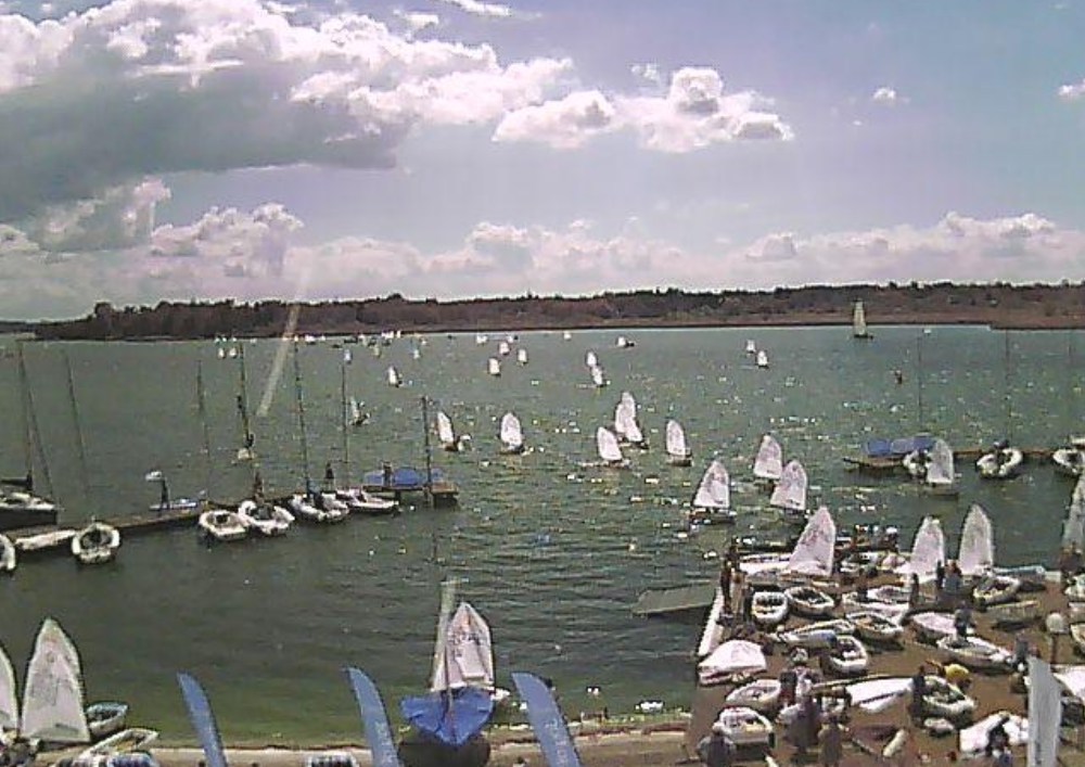

Brawo! Wiało dzisiaj porządnie. Czy to nie Twoja łódka wjechała w kadr kamerki live?
kiekrz_5_08.jpg [ 153.53 KiB | Przeglądane 4483 razy ]
Co zgubiłeś? :roll:
Fał metalowy czyli luzy są na lince miękkiej w talii fału. Regatowa łódź.

Nie jestem pewny - wydaje mi się, że Optymisty już spłynęły, jak wypłynąłem, ale byłem skupiony na nie wpadaniu na deskarzy.
Łódka wygląda jak moja :)
