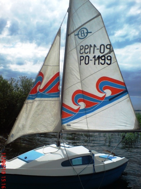

Witam! Mam "fabrycznego" Beza-2. Jestem w stanie pomierzyć dokładnie maszt, bom, wanty i sztag, odległości mocowania okuć. Jeżeli nadal temat ten jest aktualny, dane te zamieszczę najpózniej w poniedziałek ( muszę wydobyć maszt z leżakowania i go pomierzyć). Na to szacowne forum trafiłem skierowany z innego, gdzie poszukuję informacji o zastosowaniu genuy do beza. W odpowiedzi p.Mariusza Główki znalazłem piękny skan stronki, na której mam zaznaczony obrys interesującego mnie żagla ( podziękowanie wysłałem). Dowiedziałem się też, że beza była fabrycznie przystosowana do noszenia genuy a więc ma obawa o przeżaglowanie łódki jest bezpodstawna. Beza nie ma achtersztagu ani pilersa podpierającego maszt więc obawiałem się, że genua może jej zaszkodzić mimo, że "ładniej" by pływała na słabych wiatrach z tym żaglem ( tak myślę). Obecnie posiadany przeze mnie zestaw żagli ma powierzchnię 7m.kw i te dodatkowe 2 metry bardzo by się przydały. I tutaj me pytanko - gdzie szukać takiego żagla. Może jakaś podpowiedz?... Pozdrawiam. janusz.ps.w załączeniu fotka obecnego ożaglowania mej bezy.
Komentarz: Bez-2- 7m.kw żagla. Fok jak chusteczka do nosa...
