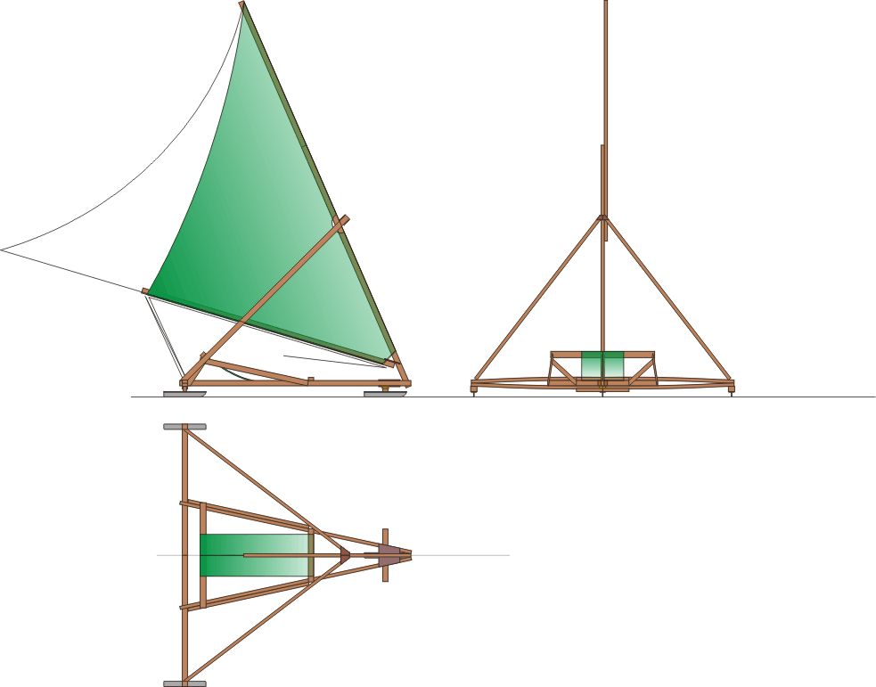

Tak się zastanawiam czy nie zostawić starej konstrukcji ślizgu (jak podałem) a zaadoptować do tego tylko kleszcze kraba.
Jasne że można wziąć dowolną konstrukcję i być może będzie lepsza - ale znalazłem właśnie chwilkę i narysowałem coś takiego dziwnego:
bojer.jpg [ 46.94 KiB | Przeglądane 5340 razy ]
Cały jest - jak chciałeś :) - poskręcany z kantówek 5x3cmx2.5m Jeżeli użyjemy do tego śrub z nakrętkami, to da się rozmontować do wiązki listewek.
Maszt skręcony barbarzyńsko z dwóch listew. Płozownica skręcona finezyjnie :wink: z dwóch listew (górnej i dolnej), z podłużnicami pomiędzy. Dla pilota, zgodnie z radą Przemka, jest wygodny leżak :)
Żagiel z tkaniny plandekowej (pokrycie leżaka też), można zrobić wersję na słabsze wiatry, z dłuższym bomem i większą powierzchnią.
Płozy najprostsze pod słońcem - z typowego teownika 50x50x6, co rozwiązuje problem stabilności płóz. Sterowana przednia płoza, nożnym orczykiem (nie upieram się, można dorobić rumpel).
Konstrukcja jest jak widać toporna aż zemby bolom, ale ważyć będzie poniżej 40kg, a kosztować ze 200zł najwyżej (nie licząc bloczków szota).
Chyba nie warto robić dokumentacji? :D

Szczegółowych planów nie trzeba, ale przydały by się jakiś wymiary po skręceniu, co by to można ogarnąć :D.
Prosił bym też o parę zbliżeni konstrukcji.
Długość kadłuba (?) 2.2m
Szerokość 2.5m
Wysokośc masztu 4m
Wszystkie listwy 50x30mm
Płozownica do dwie listwy 2.5m
Podłużnice - dwie listwy 2.25m
Wsporniki leżaka: dwie listwy 1.15m i dwie 0.35m
Poprzeczki leżaka: 1m i 0.5m, orczyk 0.5m
Maszt - dwie listwy 2.5m
Wsporniki - dwie listwy 2.5m
Bom 2.5m lub 2x2.5m
Razem 11 listew 2.5m, mozna na wszelki wypadek kupić 12 :)
Kilka węzłówek ze sklejki 8mm, kilka klocków, płozy, plandeka, śrubki... moze jakieś metalowe kątowniczki do przymocowania wsporników do płozownicy.
Jak chcesz obejrzeć jakieś szczegóły to będę musiał je narysować :?

Pytanie co do cięcia żagla z plandeki: Mam tylko dwa wymiary bom i maszt przydał by się jakiś 3 wymiar co by to dobre skroić :D
Jaka długość kątowników ???

mbober1 napisał(a):
Nie rozwiązuje natomiast żadnego z innych problemów zwiazanych z płozami do bojerów.
Może warto się jakimś bojerem przejechać, by wiedzieć jakie to problemy? :wink:
Łyżwy mam zamiar naostrzyć, łyżwę sterową w kształt litery V a łyżwy boczne tylko z zewnętrznej strony.
Czytając to co podlinkowałeś powinno rozwiązać problem.
"Nożne" łyżwy są za krótkie by dać boczny opór a już na pewno za krótkie by ten opór nie powodował zarzucania rufy ślizgu. Prawie każdego (widziałem jakieś łyżwy na archaicznych iceboardach)
Ponadto "nożne" łyżwy ostrzone są "z rowkiem" a płozy do ślizgu powinny być naostrzone w "V". Tak 80-100 stopni...
Wysokość łyżew będzie tylko trochę mniej niewystarczająca jak kątownika 50x50, chyba, że ślizgać się chcesz tylko w idealnych warunkach, typu minimalna ilość śniegu na idealnie gładkim lodzie...Tylko gdzie takie warunki znajdziesz?
Sterowa płoza powinna być ostrzona w U w części przedniej i w V w tylnej. Inaczej sterowność będzie tak świetna, ze wyrwie ci rumpel z ręki albo zwichnie nogi na orczyku...
BTW blisko miejsca które linkowałem jest też wytłumaczenie, czemu łyżwy się nie nadają...

Może ustalmy co jest co bo ja jestem laik i mogłem coś namieszać.
Na pewno nie chciałem stosować zwykłych łyżew. :D
Myszek również nie podał długości teownika.

Aaaa - ja wziąłem twoje "łyżwy" za to co ludzie do nóg na lodowisko przypinają.
Tymczasem obaj mówimy o płozach do bojera... :wink:
Trochę o teorii płóz jest tutaj, mimo że dotyczy w zasadzie iceboardów można doczytać "o co chozziii" z wysokością, wytrzymałością i wymiarami płóz: http://iceboard.:forum_o_mazurach:/iceboard/faq.html
Myszek podał wysokość kątowników.
Jak chce dać 50mm, to musi szukać jeziora ze śniegiem na lodzie niższym niż to co podał.

Jaromir, poczytałem i co to teowników to rzeczywiście kiszka.
Na razie co wykombinowałem to użycie kątownika 80x60x6 jako spinki na końcach płozownicy do nich będą montowane tasaki na śrubach.
Tasaki będą miały podobny kształt, jak ten który narysowałem ale wymiary:
- wysokość 13cm
- długość 70cm (wiem że normalnie jest 90cm, ale konstrukcja jest mała wiec chyba 90 były by przegięciem)
- grubość - 5cm
Co do płozy sterującej nie wiem jaką dać długość.
- wysokość 13cm
- grubość - 5cm
No i dobrze.
To znaczy, wcale nie upieram się przy teownikach, od początku uważałem płozy za najważniejszy problem i cieszę się że Jaromir włączył się w to jako fachowiec (w nagrodę ma satysfakcję że mógł mi trochę poprzysrywać :wink: ).
Skoro mbober1 podejmuje się zrobić przyzwoite tasaki, to świetnie, nie ma co szukać rozwiązań zastępczych. Zwróć tylko uwagę na dwie sprawy:
1. mocowanie płóz - musi wytrzymać siły boczne rzędu takiego jak ciężar całego bojera, więc musi być naprawdę solidne. Może raczej ceownik niż kątownik?
Poza wszystkim lepiej, żeby płoza miała pewną swobodę wahania przód-tył, żeby dostosowywać się do nierówności lodu i ewentualnych przechyłów bojera. W wersji uproszczonej liczyłem na naturalną elastyczność konstrukcji, ale jak robimy porządnie, to może by i o to zadbać... znaczy, ceownik i poprzeczna ośka.
2. grubość - napisałeś 5cm, a to akurat tyle co poprzednio proponowanego teownika. Jeżeli taką grubość będziesz miał na wysokości 5cm nad lodem, to nie będzie lepsze od początkowego T. Żeby zmiana miała sens, wzmocnienie tasaka powinno zaczynać się dość wysoko.
Jeszcze jedna kwestia - wyważenie. DN ma środek ciężkości i środek ożaglowania blisko płozownicy, co wydaje się dobrym pomysłem: maksymalnie wykorzystuje szerokość bojera, a odciążenie przedniej płozy zmniejsza siły na rumplu.
Te bojery, które pokazywano w tym wątku (ze sterowaną tylną płozą) mają środek ożaglowania na wysokości płozownicy, ale środek ciężkości dużo bardziej z tyłu - jak się steruje tak obciążoną płozą? - Czy mniej obciążona płozownica nie wyślizguje się na bok?
Na moim rysuneczku środek ciężkości i ożaglowania jest gdzieś pośrodku - w spoczynku każda płoza ma takie samo obciążenie. To nie jest najkorzystniejsze dla stateczności, ale wychodzi jeszcze zadowalająca. Można jednak łatwo przesunąć środek ciężkości (a i ożaglowania) do tyłu, zbliżając wyważenie do znanego z DNa. Tylko trzeba zmienić sterowanie z orczyka na rumpel, ale może warto? Jaromir, co o tym sądzisz?
pozdrowienia
Masz rację ceownik będzie lepszym rozwiązaniem. Trochę przegiąłem z tym trzymaniem ślizgu na 6cm w górnej części.
Myślę, że 4 cm wystarcza plus tak jak pisałeś montaż na ośce.
Po świętach będę musiał poszukać jaki ceownik zastosować ?? może jakieś propozycje.
Jak daleko przesunąć środek ciężkości??
np. 4 litery sterującego na płozownicy.
Tylko potem pozostaje kwestia zamocowania bloczków szota.

Co do przesunięcia środka ciężkości i rumpla.
Będę chciał zastosować takie o to rozwiązanie:
Tasaki będą kopią z bojera DN, trochę zmniejszoną.
marek48100 napisał(a):
marek
Bobrowe Żeremia
PostNapisane: 28 gru 2010, o 12:44
Posty: 1237
Podziękował : 71
Popieram. Wydaje się najrozsądniejsze (i też można zrobić z kantówek 50x30 :D )
Żagiel lepiej chyba robić od razu w większej wersji: maszt 4.5m, bom co najmniej 3.5
Długości tylnego liku nie podam celowo, bo lepiej jest złożyć całość do kupy,
podwiesić bom na takiej wysokości, żeby nie oskalpował, i wymierzyć.
Zwracam tylko uwagę na to, żeby tylny lik był wklęsły - nie będzie się trzepotał przy większych prękościach.
Tak w ogóle to nie należy spodziewać się na tym wynalazku zbyt dużych prędkości, jakieś 60km/h to pewnie szczyt możliwości. Dlatego przyda się większy żagiel...
