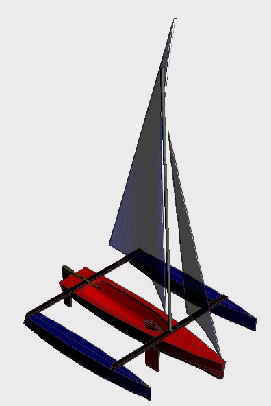

Jako że do 13 lutego miały zostać zgłoszone projekty jachtów do regat open 13, pozwalam sobie wysłać mojego kandydata. Trimaran na pograniczu instant-boat, prosty i tani w budowie ze sklejki szytej i klejonej, takielunek gaflowy, bo maszt można zrobić z rury alu, zamiast profilu masztowego. Łódka powinna się sprawdzić, to jest wykazać przewagę nad innymi konstrukcjami przy silniejszych wiatrach. Do realizacji w warunkach garażowych... ;-) Do dorysowania pozostał wysuwany bukszpryt i genaker oraz trampoliny, ale jakoś zbrakło czasu :D :D :D
Komentarz: MF-13
MF13-P-final.jpg [ 23.79 KiB | Przeglądane 5971 razy ]

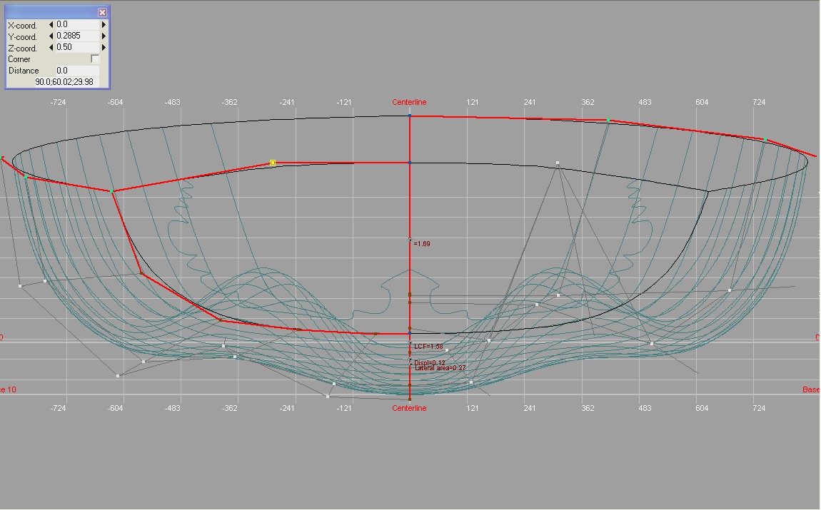

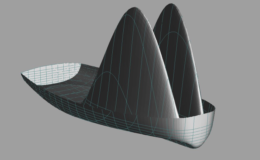

PostNapisane: 14 lut 2013, o 13:24
Posty: 9316
Otrzymał podziękowań: 2224
Czyli co;- komputery myślą?
nic nowego komputery nie wymyślą
Chyba nie wymyślą, ale pewności nie mam...
Bowiem...
Będąc znudzony Coverem,
niechętnie otworzyłem FS-a,
wpisałem 3.95/1.67/0.1
oraz liczbę linii kontrolnych,
kliknąłem OK i westchnąłem
na widok tego samego...
Znudzony poprzesuwałem
punkty w jakiś harminijnu szyk.
Wyszła Elipsola...
- Znowu ta balia? Nic nowego już nie będzie?
Kto to zrobi?
Kto to kupi?
Kto zechce na tym pływać?
Beznadzieja mnie ogarneła, zupełna...
Wtem spojrzałem na pawęż
i przykuła moją uwagę jedna linia.
Nawet poruszyła mnie. Wstrząsnęła!
Na górnej krawędzi nie zrobiłem łuku,
zostawiłem prostą a dwie tworzą szpic.
- Strasznie to wygląda, tam trzeba dodać punkt
i podnieść go, żeby powstał łuk.
Na chwilę zapłonął we mnie ogień.
- Jest robota, wreszcie coś się dzieje.
Choć tylko na chwilę...
Wstawiłem punkt kontrolny na lewej pawęży.
W tabelce wpisałem wartość 0.50 i klik.
Żółty punkt wskoczył na wysokość 50 cm,
zrównał się z wysokością w osi pawęży.
Z drugiej strony osi, jak w lustrzanym odbiciu,
wyskoczył - razem z moim punktem,
drugi punkt kontrolny, świecący jak gwiazda.
Na krawędzi pawęży.
- A on tam skąd się wziął???
Natychmiast chciałem wdusić Ctrl+Z,
ale coś mi mówiło poczekaj, przyjrzyj się,
może to jest nowe, zobacz co to jest...
I dostrzegłem to, co mój punkt nie ma...
linie kontrolne! On pociągnął jakieś linie kontrolne.
To nie jest punkt na pawęży!
Cofnąłem palce znad klawiatury
i poprawiłem się w fotelu.
Przyjrzałem się uważnie,
sięgnąłem po myszkę i przesunąłem suwak
na Perspektywie. Pojawiła się bryła 3D
a wraz z nią drugi punkt...
na dziobie a dokładnie linię wcześniej,
dwie linie wcześniej, bo ich tam miałem kilka.
- Co to jest??? Skąd on się tam wziął??
Co on mi pokazuje? On? Jaki on? Kto on?
Przecież uaktywniając jeden PK wygasza się
automatycznie wszystkie inne.
Nie da się zaświecić dwa punkty.
A tu są dwa, w odległości 3 metrów od siebie.
Dokładnie na tej samej wysokości.
- Chochlik. Błąd systemowy, coś się pokićkało.
Włączyłem Ctrl+F i oniemiałem...
Powstało wklęśnięcie i symetrycznie drugie.
W idealnym miejscu - jak pod dziobem PIP-a
Mariana. Nie jedno wklęśnięcie, ale dwa...
Z zachowaniem wypukłej lini dna na osi.
- Niesamowite... To jest zbyt inteligentne,
żeby było przypadkowe. Ta płynność linii,
to przejście, i ten układ linii wodnych...
- A czy to ma sens? Przecież wklęsłe dno
dyskwalifikuje łódkę! Kadłub idzie na śmietnik.
- Na śmietnik? Z takim przetłoczeniem?
Z taką głębią? Przecież tam wlezie powietrze...
i nie wpuści wody... w przechyle...
I na każdym halsie!
Spojrzałem z boku i oniemiałem drugi raz...
"Nozdrze" wlotu powietrza unosiło się tuż nad lustrem wody.
Tuż, tuż... nad KLW!
- Jakie to idealne, jakie przemyślane...
- Ja pier..le...
I obcuj tu ze"sztuczną inteligencją". :roll: :lol: :roll:
ps. Ołówek by tego nie "wymyślił"... :cry:

PostNapisane: 14 lut 2013, o 16:30
Posty: 9316
mbober1 napisał(a):
Lepiej pokaż to cuś bo jak nie zobaczę to nie uwierzę
Punkt po lewej - świeci.
Ten po prawej, gdy wyskoczył, też jarzył na żółto...
Czar Muflona.jpg [ 142.41 KiB | Przeglądane 5669 razy ]
No, jak? :D
PostNapisane: 14 lut 2013, o 19:55
Posty: 17777
Podziękował : 4560
Otrzymał podziękowań: 4310
Jak?
Chyba nijak. :)
Na moje oko: droga w maliny. Ale spoko będzie płynęła. ;)

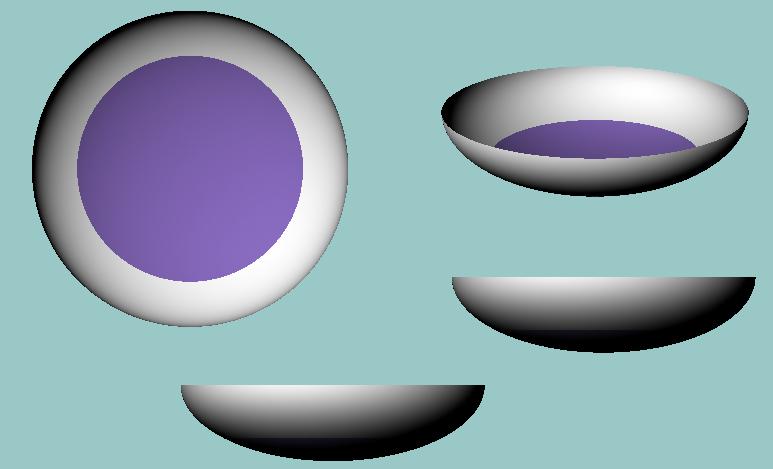

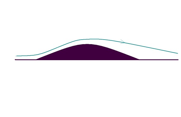

PostNapisane: 14 lut 2013, o 21:31
Podziękował : 491
...i jak?
No, cycki normalnie i to wklęsłe... ;)
...tylko że, z tego co ja się orientuję, to podcięty dziób w PiPie jest po to by dziób nie dziobał wody.
Pip raczej nie jest w stanie wciągać powietrza dziobem, pod siebie. Dzięki takiemu ukształtowaniu, część podwodna kadłuba przypomina "rykoszetujący półmisek". Kształt podwodzia również dzięki temu, jest mniej wrażliwy na przechył boczny.
Acha, jeszcze co do wklęsłości.
Na początek zmieńmy układ odniesienia, niech łódka stoi a woda opływa kadłub.
Kiedy cząstką wody opłynie kadłub najszybciej? - gdy teoretyczna linia wodna jest idealną prostą, dlaczego? Ma wtedy do pokonania najkrótszą drogę między dziobem a rufą.
Jednak taki kadłub miałby zerową wspólność.
A jaki kształt geometryczny zapewnia największą objętość(wyporność) przy najmniejszym polu powierzchni? Proste - kula. I dalej co ciekawe kula, zapewnia nam najkrótszy odcinek pomiędzy dwoma przeciwległym punktami na jej powierzchni. Każda inna bryła przy tej samej objętości co kula, ma większą powierzchnie i jednocześnie stosunkowo większą odległość między dwoma przeciwległymi punktami.
Każde dodatkowe zwichrowanie, czy to cyckiem wklęsłym, czy normalnym, spowoduje wydłużenie drogi dla tej teoretycznej cząstki wody. Przełoży się to na ogólną prędkość łódki.
Kompromisem było by (chyba) - kadłub o krzywych pośrednich pomiędzy prostą a wycinkiem okręgu.
Ale namotałem...
ŁJ
PostNapisane: 14 lut 2013, o 22:45
Podziękował : 491
Poniżej kadłub który "prawdopodobnie" ma największą wyporność, przy najmniejszej powierzchni zmoczonej i najkrótszym odcinku pomiędzy "dziobem" i "rufą". No i kształt części zmoczonej zmienia się praktycznie niezauważalnie, w stosunku do przechyłu.
Przyszłość.JPG [ 23.18 KiB | Przeglądane 5520 razy ]
ŁJ

Belka - Próg - Fajeczka - Lądowanie
1, 2 i 4 faza skoku trze o śnieg.
A trzecia - nie i to jest istotą tej dyscypliny.
Gdy wieje silny wiatr i ma przed sobą górkę,
to...
opływ górki.jpg [ 11.63 KiB | Przeglądane 5475 razy ]
za górką można się schronić, bo nie wieje...
Zjawisko opływu jest doskonale znane i stosowane,
gdzie się da.
Jeśli pod wodą zastosuje się "owiewkę" czyli "opływkę",
to należy się spodziewać podobnego zjawiska.
Wybrzuszenie dna odrywa strugi wody od fragmentu powierzchni za nim.
Wklęśnięcie, poza wyżej opisywanymi relacjami,
może spowodować coś podobnego dlatego, że
tam, gdzie górka - tam dolinka
gdzie dolinka, tam i górka.
A wtedy Fajeczka i leci woda, aż nie wyląduje.
A łódka przyspiesza.

lj78 napisał(a):
podaj wielkość powierzchni Twojego kadłuba
Teraz...
Muflon 3a.jpg [ 103.12 KiB | Przeglądane 5940 razy ]
area both sides of the ship = 15.823
lj78 napisał(a):
Jeżeli pow.zmoczona jest
a Waterplane area = 1.45
Wcześniej wartości te były o połowę: mniejsze* i większe**.
