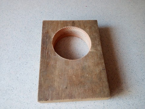

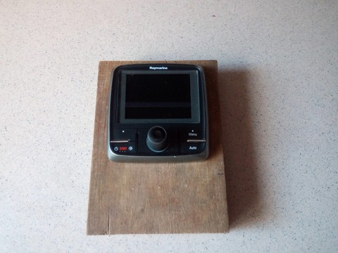

No i cokolik poczyniony.
IMG_20200314_133453.jpg [ 49.4 KiB | Przeglądane 11278 razy ]
IMG_20200314_133628.jpg [ 48.36 KiB | Przeglądane 11278 razy ]
Trzeba go jeszcze przeciąć po skosie i odciąć nadmiar z przodu. Będzie fajnie. :D
Wydaje mi się, że powinna być jakaś gumowa uszczelka między panelem a sterownikiem. Niestety nie było jej w komplecie.

No i problem - niespodzianka. :-o
W mieście stolarzy nie ma sprzętu, żeby przeciąć pod kątem klocek na dwa. Zakładałem, że drugą identyczną część zachowam na wszelki wypadek.
Ponoć można tylko frezarką CNC ale co oczywista, drugiej części nie da się uratować. :-(
