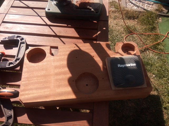

Kolejna robota posunięta. Podstawka pod sterownik autopilota dopasowana, otwór na jej bebechy i wtyczki SeaTalk wyfrezowany. Całość wyszlifowana. :D
IMG_20200423_160255.jpg [ 142.75 KiB | Przeglądane 4722 razy ]
Niestety kolumna będzie poprawiona dopiero na poniedziałek wiec sobotnia przymiarka odpada. Brak kolumny w domu blokuje jeszcze jedno frezowanie. Wycięcie wpustu pod głowicę kolumny. Pulpit nie może się trzymać tylko na 4 śrubkach "4", coś musi ograniczać jego ruchy na boki.
W sumie i bez tego będę miał na Dulci dużo pracy.
