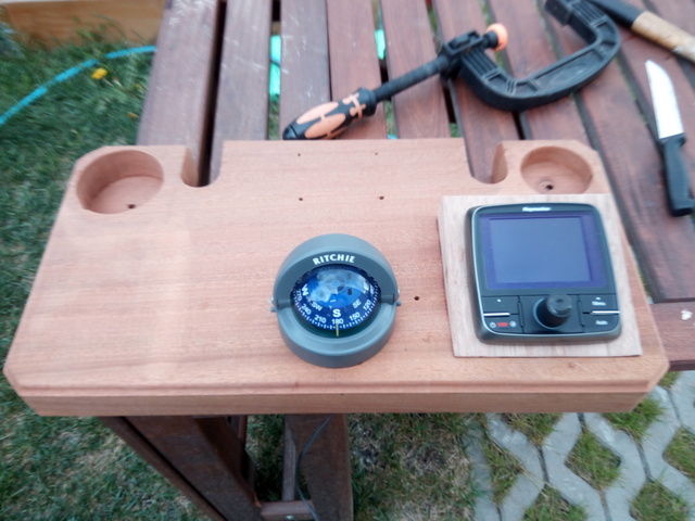

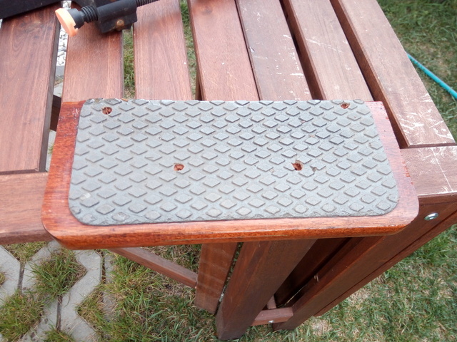

Schodek wygląda tak :
IMG_20200504_180939.jpg [ 165.96 KiB | Przeglądane 4007 razy ]
Tzn. jego część drewniana. :)
Wkurzam się, bo facet od nierdzewki mnie zwodzi już trzeci tydzień, zaczyna mi się spieszyć, bo muszę jeszcze jedną rzecz w pulpicie wyfrezować, a do tego potrzebna kolumna.
Sam pulpit już niemal gotowy, zostało tylko lakierowanie, ale najpierw trzeba wyfrezować co nieco.
IMG_20200504_180906.jpg [ 120.11 KiB | Przeglądane 4007 razy ]
