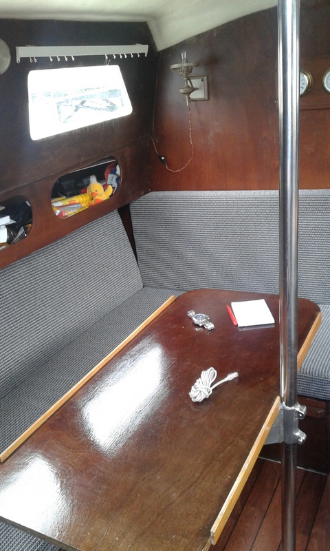

Wczoraj nabyłem drogą licytacji na Ebay'u 4 osobową tratwę Plastimo Offshore w miękkim opakowaniu za 181 eurasów (+ 25 kurier).
Więc mam kolejny "gadżet" na jacht :)
Wczoraj oglądałem fotki jachtu robiąc wstępną przymiarkę panelu na ściance działowej i wylukałem, że zabudowa "Dulci" nie jest ze sklejki mahoniowej (sapeli) tylko z jakiegoś inszego drewna z "normalnymi" słojami.
Ktoś wie co to jest za materiał ?
Znowu takie sobie fotki :-P Jak lata 70-te, to sklejka może być z 'mahoniu afrykańskiego', słoje wyraźne bo zmienny odcień, faliste, podłużne cętki, ciemnieje na brunatno; lub też prawdziwego (tzw. honduraskiego) ma długie cętki, jak kreski, i mało słój widać, żółtawy odcień, z wiekiem ciemnieje na czerwono.
Z obu robiono trwałą sklejkę szkutniczą, klasy Lloyda. Mahoń ma wysoką odporność na gnicie, afrykański średnią.
Stawiam na afrykański. Ale może być jeszcze cuś...
Sapele to insza rzecz i nie mahoń, odporność ma gorszą niż ww; też robili sklejki, i też może być ono tyle że sklejka konstrukcyjna; ale częściej służyły za meblarskie, albo wierzchni fornir, z racji ozdobności.
Mahoń afrykański:
Mahoń - prawdziwy (Honduras mahogany):

No właśnie nie ma wyrażnych kropeczek tudzież centek.
Jak na zdjęciu (nie stołu tylko ścianki działowej) słoje są zupełnie normalne, jak świerkowe cy cóś :D
Najbardziej podobny jest mahoń afrykański.
