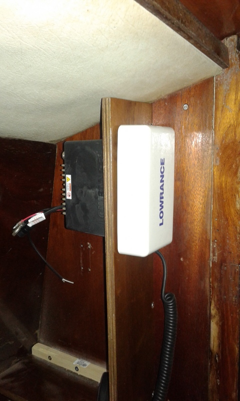

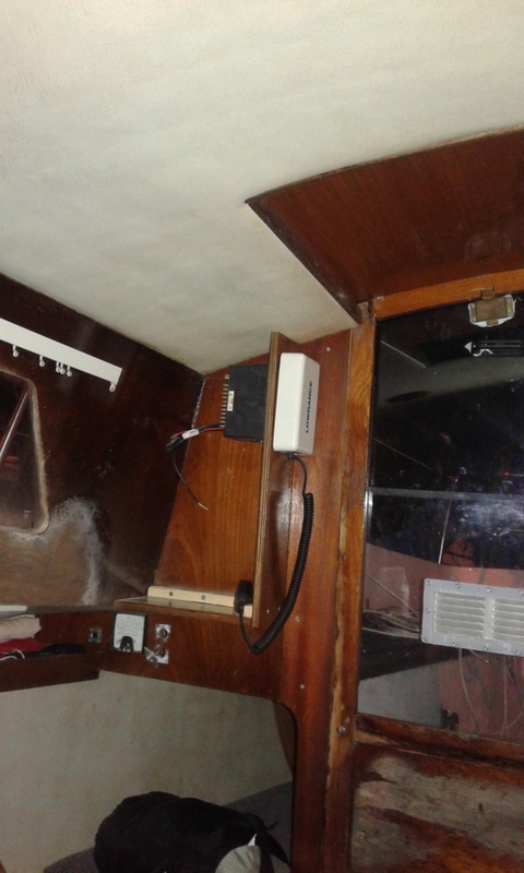

Zamontowałem na wkręty i klej konstrukcję szafki prądowej i zamontowałem radio. Wszystko wyszło nawet całkiem przyzwoicie.

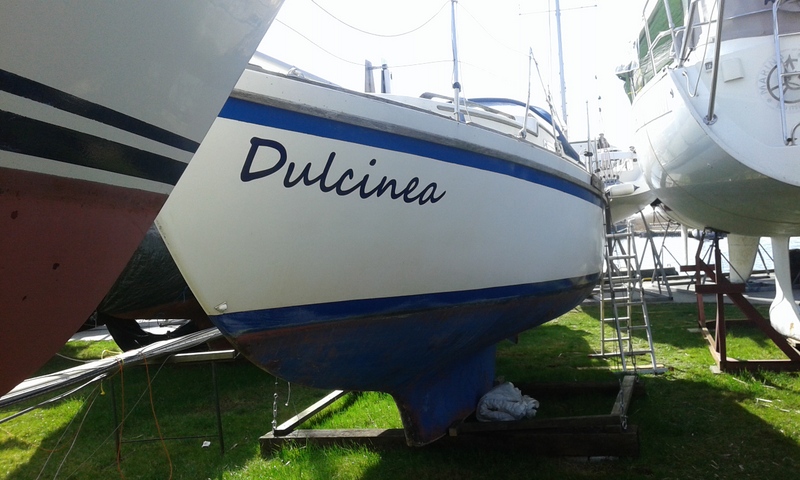

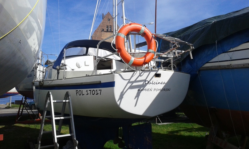

Dzisiaj od rana tj. jak puściły lody :rotfl: zdemontowałem bramkę do kładzenia masztu. Albo się jej pozbędę w całości albo mam do odzysku 5,5 m rury fi 25 :)
Przy pomocy opalarki usunąłem stare, holenderskie naklejki i przykleiłem nowe. Teraz Dulcia wygląda dumnie :D

Jakoś ta lokalizacja radia dziwna (dla mła rzecz jasna). Ciekawe, czy będzie Pan zadowolony.
v
PostNapisane: 26 mar 2017, o 17:54
Posty: 14396
Podziękował : 1966
Otrzymał podziękowań: 2056
Sprawdzałem. Jest OK :) Potrzebne mi było radio z widocznością wyświetlacza z kokpitu.
I tak jest. Wystarczy wsadzić łeb do zejściówki i widać co na nim się dzieje prosto oczu :D
I kark nie boli - bo obraz jest odwrócony we właściwą stronę :lol:

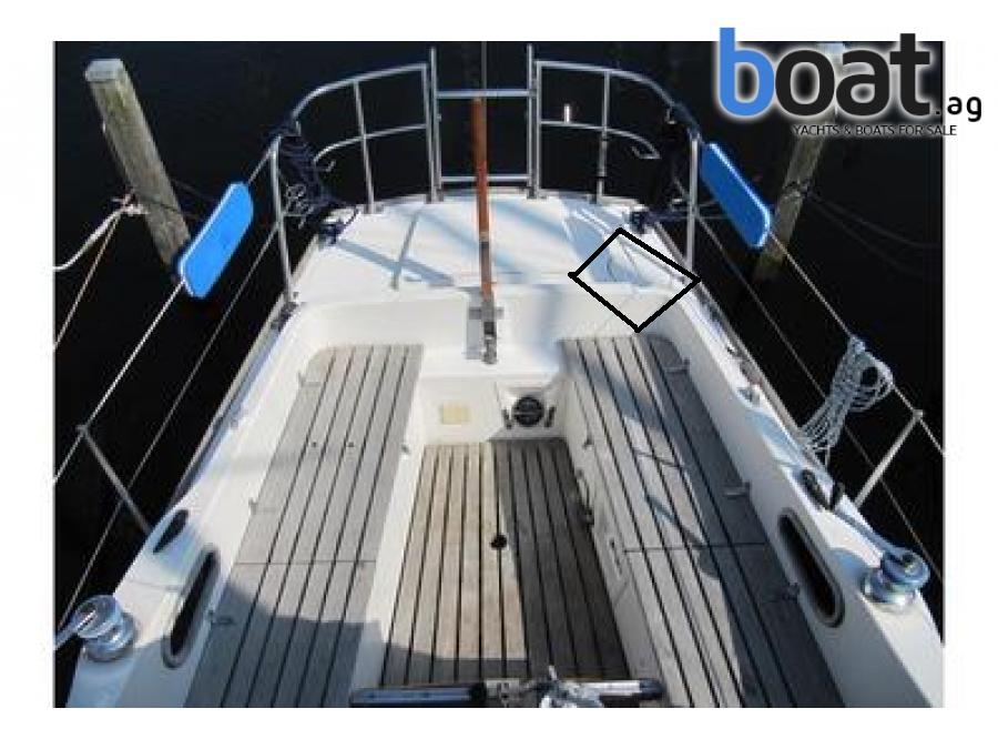

Na lewej burcie między kokpitem a pawężą.
Jest to oryginalne rozwiązanie pod ichnie butle. Bakista ma odpływ w dnie za burtę i okrągły dekiel w achterdecku.
13867_20121016053432_37760_max.jpg [ 82 KiB | Przeglądane 5496 razy ]
Nie mam lepszej fotki, ale na tej widać dekiel :)

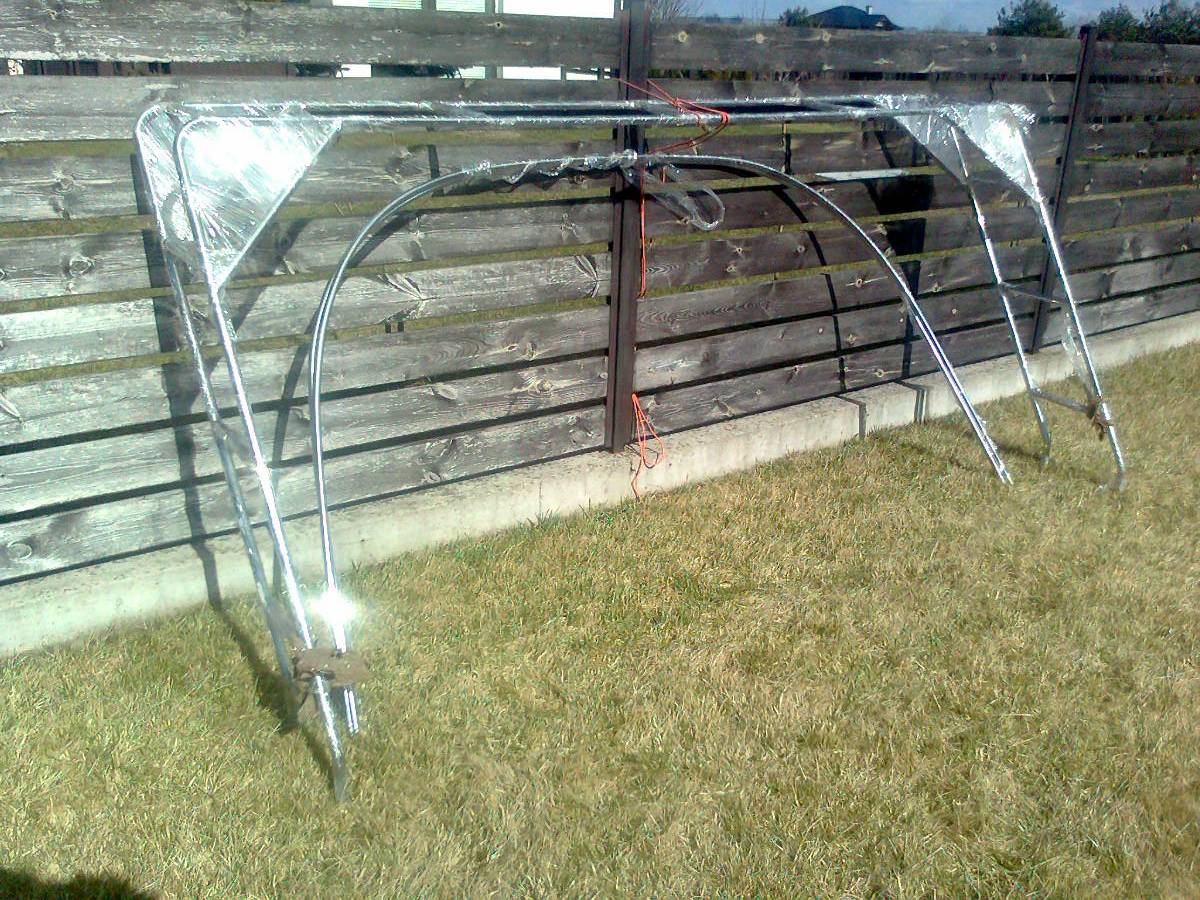

A czemu ???
Bo ja właśnie przygotowuję swoją bramkę do przewozu.
Bramka - wersja ogródek.jpg [ 238.24 KiB | Przeglądane 5338 razy ]
Bramka to jednak bardzo wygodna rzecz.
Zmieści się tam radar, dwa solary 100 W, dwie anteny VHF, antena LTE, antena TV a także reflektorek do oświetlania kokpitu.
