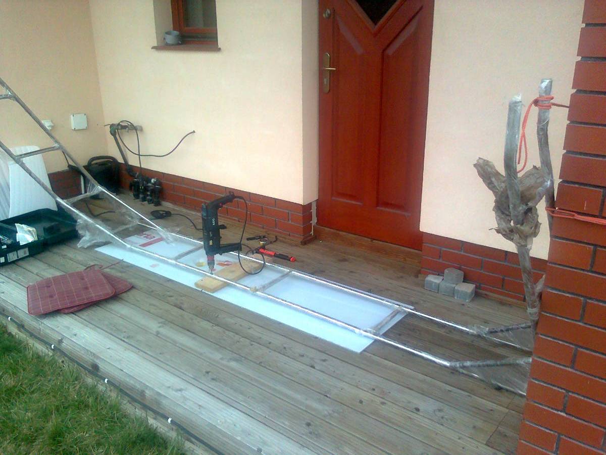

Rano popatrzyłem na kalendarz i stwierdziłem, iż czas najwyższy przygotować bramkę pod montaż paneli slonecznych.
Patrzę za okno - dzionek dziś miły - deszczyk nie pada - wiatr głów nie urywa i generalnie nie jest źle.
Stanąłem więc przed lustrem na baczność i powiedziałem - "szefie - proszę dziś o wolne - muszę wiercić ..."
Szef popatrzył na mnie dobrym wzrokiem i powiedział - "jak cie chłopie na to stać to se to wolne bierz"...
Wytargałem więc bramkę pod warsztat, rozłożyłem graty, roztrasowałem miejsca pod otwory, popunktowałem i powierciłem w rurkach bramki - 12 szt otworów 6 mm pod dwa arkusze poliwęglanu, do którego będą przykręcone elastyczne panele słoneczne po 100 W a także pozostałe otwory pod uchwyty: 2 szt anten VHF, radaru, światła kokpitowego, anteny LTE i anteny TV.
Robota wyglądała tak jak poniżej - te "białe" pod bramką to ów poliwęglan 8 mm:

Nie spieszyło mi się, robotę jak w komunie trzeba szanować, więc jak zacząłem o godz. 10.00 to właśnie skończyłem.
Ale teraz wszystko mam już przygotowane - zostało mi już tylko:
- zawieźć bramkę do Gdańska :rotfl:
- założyć bramkę na rufę co jest dość prostą pozornie czynnością :rotfl: - znaczy wywiercić 12 szt otworów 6 mm w koszach rufowych do uchwytów bramki
- wtargać bramkę na jacht, założyć ją na owe uchwyty, poskręcać całość, usztywnić bramkę
- i już na spokojnie - na przygotowane właśnie otwory złożyć panele i przeciągnąć przewody do regulatora ładowania i do akumulatorów.
- założyć na bramce całą gamę w/w dodatków i poprzeciągać do nich kable
Ale robota będzie już typu "złożeniowego" - na przygotowane właśnie otwory - bez idiotycznego wiercenia rurek bramki z drabiny za rufą jachtu 3 metry nad wodą :rotfl:
Także Piotruś - do wiercenia w kwasówce do wiertel kobaltowych polecam olej z oliwek :D
PS prawda, jak proste jest to życie żeglarza ? :rotfl:

Włodziu , a ta kostka brukowa po prawo od drzwi to typu defensywnego czy przeciw pałożnie , ofensywnego ? A bramka po zbóju. :D
Pozdrawiam , Krzychu.

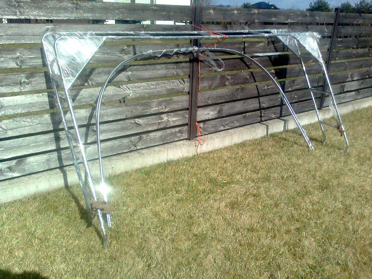

Dzięki Krzysiu - w całości wygląda ona tak:
Bramka - wersja ogródek.jpg [ 238.24 KiB | Przeglądane 5409 razy ]
Długość 320 cm wysokość ok 170 cm.
Właśnie się zastanawiam jak ją przewieźć... :-(
